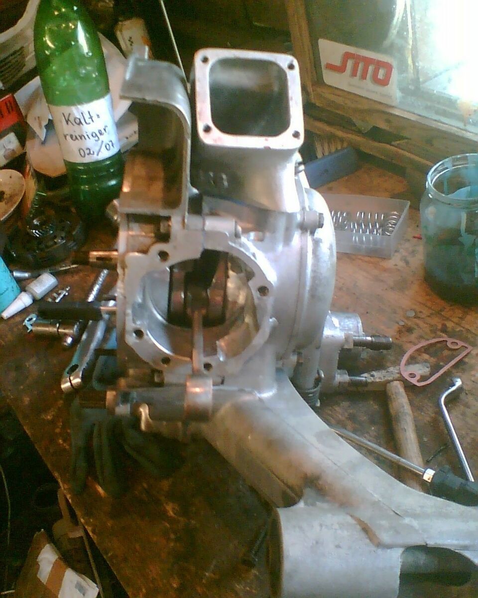

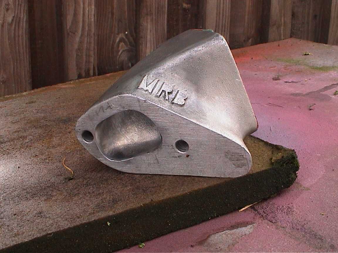

    • June 4, 2008 at 11:57
    MRB Ansauger?
    siehe bild unten
    in verbauten zustand
    rally221
    Member of "Rogue Unit SC"
    Der Teufel hört Techno

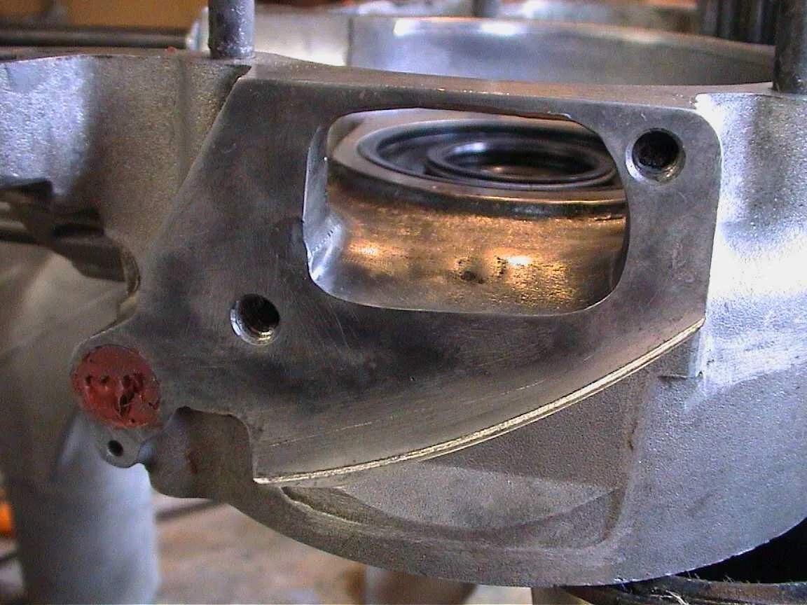

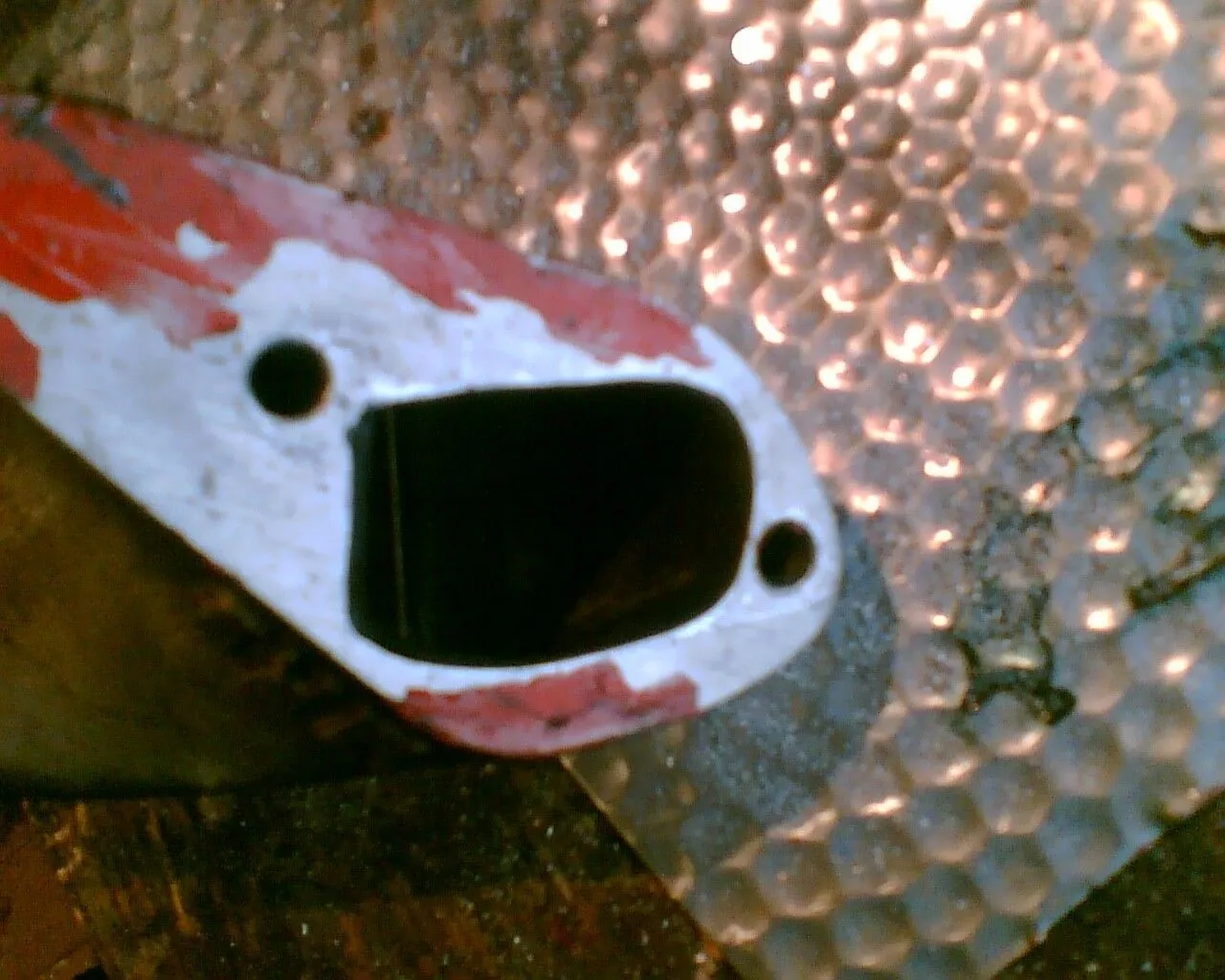

    • June 4, 2008 at 12:51
    Oha, diese Herz Lungen Maschine sieht aber nicht ganz ohne aus. Zu der ovalen Öffnung, die sieht so aus, als ob da nichts gefräst werden muss. Kann das sein oder täuscht, die Ansicht?

    • June 4, 2008 at 13:25
    @ holger
    das täuscht der ist ziemlich bearbeitet >> ist beim MRB eine sche... arbeit ,da das material ziemlich zäh ist
