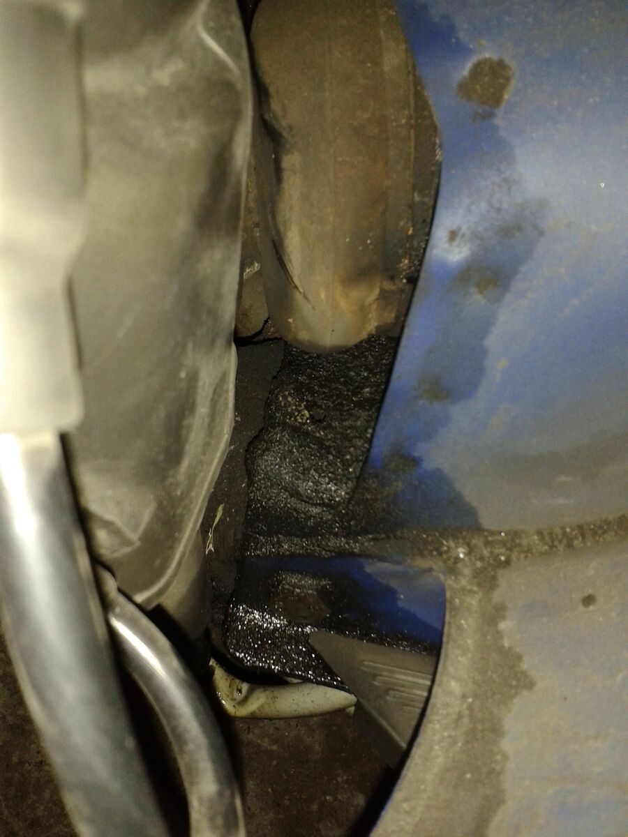

  • So, ist doch net der Zylinder oder? Hab hier n Bild gemacht. Sicht von der offenen Motorklappe zum Ansaugrohr. Wie zu sehen ist da die Gummihülse vom ASS ?? Hab die leicht gebogen und in der Hülse drin ist etwas Benzin. Ist wohl offensichtlich das des von dort kommt. Kann des theoretisch trotzdem mit dem Auspuff zu tun haben? Dort ist doch n Filzring. Muss den wohl tauschen oder ?

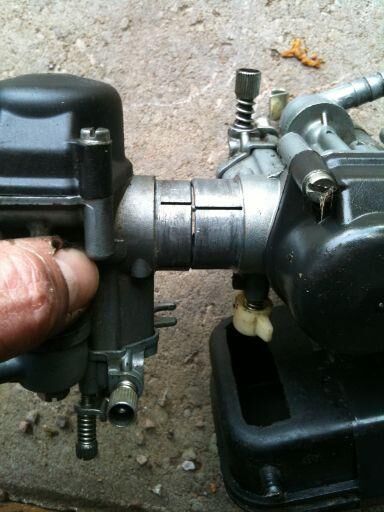

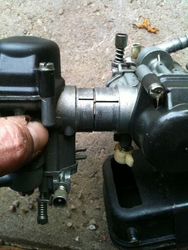

    edit: Noch ein Vergaserproblem... ist nicht mein Vergaser aber hab selbes Problem. Hab nen 16.15f neu bestellt. Ist wie rechts neu und alt links. Der Aufsatz für den ASS ist wie dem Bild zu entnehmen länger. Was ist das für n Quatsch?
  • Also wenn in der Gummihülse Sprit ist dann würde ich mal schauen ob der ASS wirklich fest am Motor ist oder du ihn durch dein Gehämmer event. gelockert hast.

  • ok danke. Das problem wird der ASS sein. Zum Motor hin is da feucht. Bestimmt die ASS dichtung zum motor?
