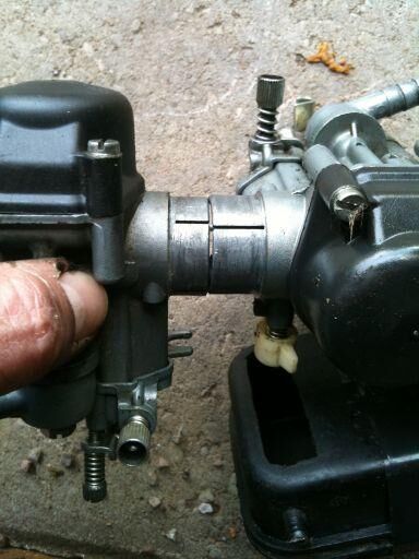

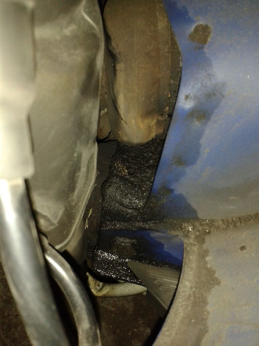

    So, ist doch net der Zylinder oder? Hab hier n Bild gemacht. Sicht von der offenen Motorklappe zum Ansaugrohr. Wie zu sehen ist da die Gummihülse vom ASS ?? Hab die leicht gebogen und in der Hülse drin ist etwas Benzin. Ist wohl offensichtlich das des von dort kommt. Kann des theoretisch trotzdem mit dem Auspuff zu tun haben? Dort ist doch n Filzring. Muss den wohl tauschen oder ?
    edit: Noch ein Vergaserproblem... ist nicht mein Vergaser aber hab selbes Problem. Hab nen 16.15f neu bestellt. Ist wie rechts neu und alt links. Der Aufsatz für den ASS ist wie dem Bild zu entnehmen länger. Was ist das für n Quatsch?

    Also wenn in der Gummihülse Sprit ist dann würde ich mal schauen ob der ASS wirklich fest am Motor ist oder du ihn durch dein Gehämmer event. gelockert hast.
    Die Schwimmernadel kannst du beim SHB nicht einstellen. Wenn der Vergaser schräg ist dann kann die Nadel hängen und der Vergaser überlaufen weshalb du immer den Benzinhahn schließen solltest.
    66er ND ist def. zu groß. Aber ich würde erstmal schauen ob der ASS und Zylinder wirklich fest sind.

    hi erstmal danke für deine bisherige Hilfe. Ich rede hier nicht von einer Nebendüse sondern habe mal die Hauptdüse (hd) gemeint. Wenns um ND geht soll ich dan mal ne 44 nehmen? Was mich verwundert ist, dass mal angenommen das sei eine Fl quelle. Warum merk ich das dan nur mit dem Sito Sport? Das ist doch mal total der Witz. Werd morgen mal nachschauen. Hab ich bis jetzt noch nicht gemacht. Muss dazu wohl den Motor absenken oder komm ich so ran? Weißt grad auswendig was ich für Werkzeug brauch?Das mit der Schwimmernadeln konnt ich googlen. Bleibt nur das mim neuen vergaser noch. Tut mir leid, Fragen über fragen ich weiß : /

    Ist im neuen Vergaser auch eine Nut für den Gummiring? Und warum einen neuen Vergaser?

    Das Falschluftproblem kam nach anpassen ner HD was ich im Nachinein wieder auf die 65er gemacht hab. Ausserdem hat der alte irgendwie auch gesappert und die Plastikabdeckung der Schwimmerkammer sah sehr mitgenommen aus. Dachte ich hol nen neuen und wenns der net is behalt ich den halt als ersatz. Ja, der neue hat wenn ma reinschaut eine nut in der nen gummiring drin ist.
