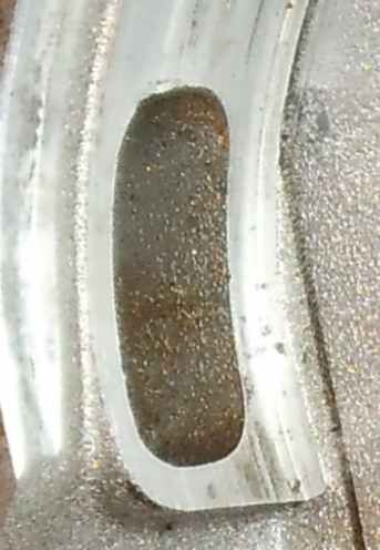

    Servus,
    im Zuge einer Motor Revision frage ich mich gerade wie gut der Drehschieber in meinem
    Motor noch ist? Wen ich mit dem Fingernagel darüber schabe, sprüre ich einen feinen Kratzer!
    Muss der Drehschieber makellos sein, oder ist so ein Kratzer vertretbar!
    Danke schon mal!
    Grüße Franz
      • 21.05 kB
      • 343 × 496
      • 295
    • November 1, 2013 at 17:49
    Ist durchaus noch fahrbar ...!
    2,947
    20,382
    3,213
    • November 1, 2013 at 18:00
    Absolut :thumbup:
