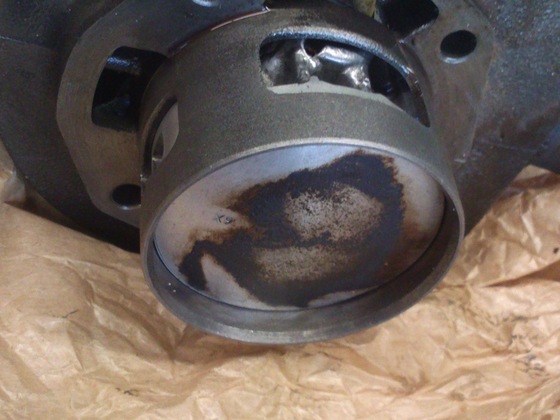

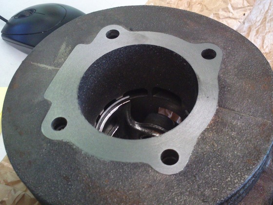

    Ich hab mir ein Aluminumvollmaterial auf den passenden Durchmesser gedreht. an der Stelle vom Auslass ein Loch gebohrt und mit einem Gewinde versehen. Dort dann den Zylinder fest mit dem Vollmaterial verschraubt. Das Alu eingespannt und den Zylinderfuß am Drehbankfutter anstehen lassen. Dann festgespannt. Schon ging die Dreherei los.
    Bilder gibts hier
    https://www.vespaonline.de/48066-v50-136er-malle-pk-gabel-grimeca-franz-auspuff-32mm-ass-ersa/thread22.html#post272002
