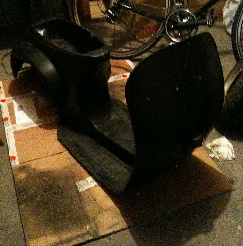

    Habe mir dieses Jahr eine Vespa 50 Spezial Baujahr 1977 geschoßen und werde die über den Winter nach und nach restaurieren. Ich habe zwar keine richtige Werkstatt, aber zum Leidwesen meiner Freundin habe ich jetzt in unserer Wohnung damit begonnen.

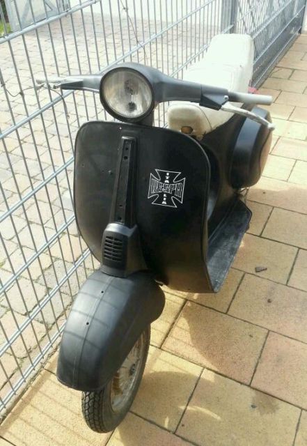

    So hab ich die bekommen. Der Lenker ist nicht original, ist von einer 125er so weit ich das erkennen kann:

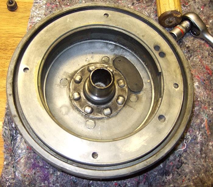

    Lüfterrad entrostet, grob zurecht gedengelt und schwattmatt gejaucht. ist zwar nicht ganz so schön geworden, aber da kommt später eh eins aus Edelstahl dran

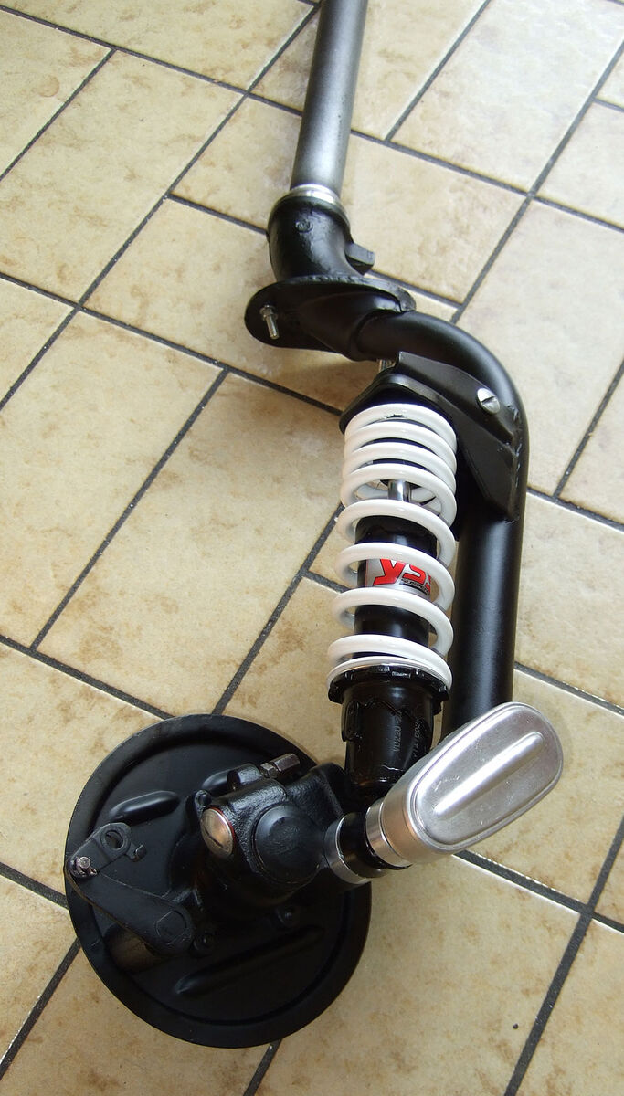

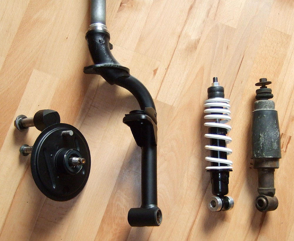

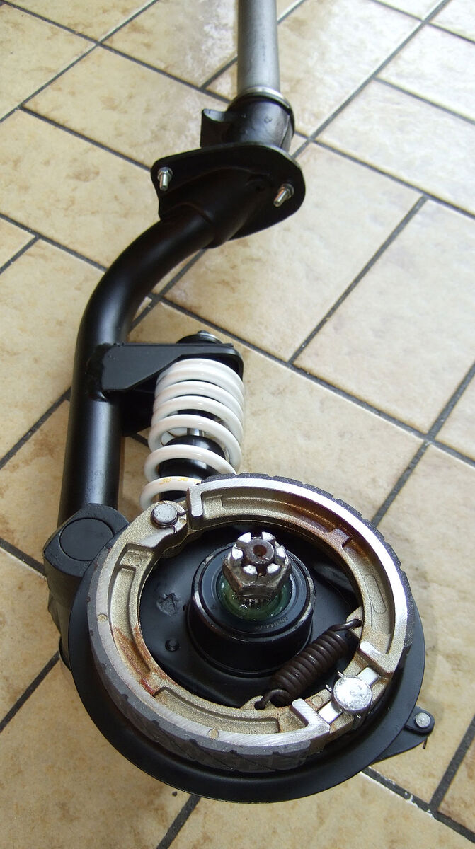

    Die Gabel, die Bremsankerplatte usw... wurden auch entrostet schwattmatt lackiert, alle Lager, Dichtungen, Gummiringe und natürlich die Bremsbeläge und das Federbein getauscht. Der Knackpunkt war natürlich die Federbeinaufnahme oben. Die musste ich etwas mit der Feile bearbeiten das der yss reinpasst. Ansonsten wärs ja auch langweilig :-4 :
    Soweit fürs Erste. Demnächst mehr!!!
    Bevor jemand auf falsche Gedanken kommt und am Lüfterrad rumdengelt, du meinst die Lüfterradabdeckung.

    Aahh, die Abdeckung natürlich :-4

    willste nen originalen trapezlenker, der drauf gehoert?
    tausche auch 1:1 gegen den primaveralanker :D
  • immerwennesregnet
    265
    Mannheim
    Vespa 50 Spezial V5B3T
    • November 15, 2013 at 13:10
    No, der Primavera Lenker gefällt mir auch sehr gut :D
    Meine Restauration hat auch nicht den Anspruch der Originalität. Ich werde zB. auch nicht die originale Karkase der Spezial nehmen. Die alte aus Metal gefällt mir vieeel besser. Ist zwar etwas Schweissarbeit. Das sollte ich aber hinbekommen.

    Und ich bin froh, dass du nicht am Polrad "rumdengelt" hast... :D

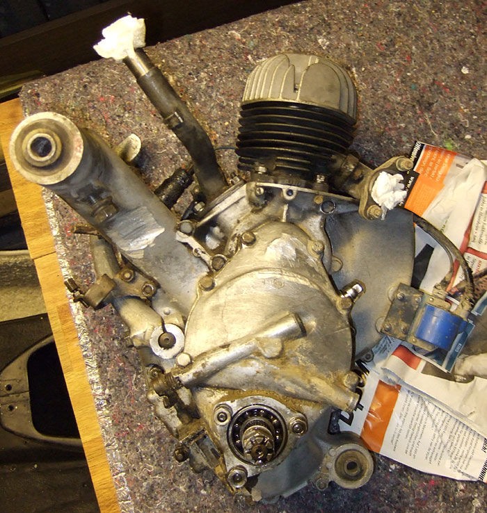

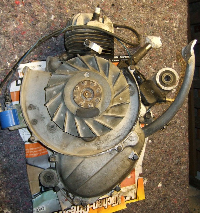

    Kam endlich dazu etwas weiter zu an meinem Projekt zu schrauben. Ich nehme mir jetzt mal den Motor vor. Ich zerlege den jetzt doch komplett. Auf dem Video sieht man auch warum. Mal gespannt was mich im Inneren erwartet.
    Hier noch einige Bilder vom Motor.
    Am Wochenende mach ich die Kiste mal auf. Dann werde ich sehen was da genau los ist. :-4
    • November 25, 2013 at 22:04
    Zur Info : das Du die Hauptwelle so hochziehen kannst ist normal ... Guck dir mal die Bremsankerplatte an , da ist ein Steg dran der das Lager in der Motorhälfte hält ...
    Aber wenn du eh auf 12 V umrüstest muss du eh ne neue Kurbelwelle verbauen , da der Konus anders ist !
    Sofern natürlich noch die Originale drin ist mit Messingbolzen Lager oben im Pleul !

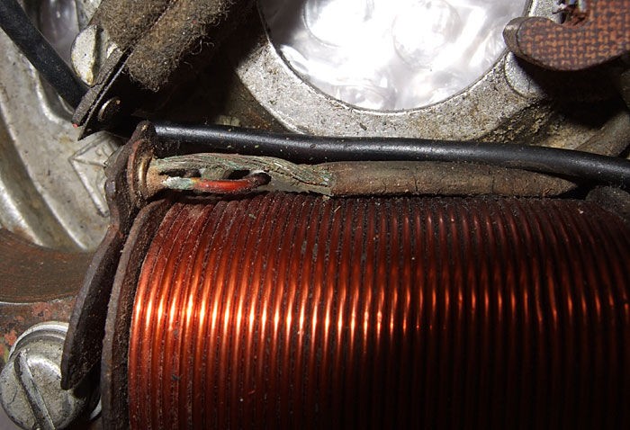

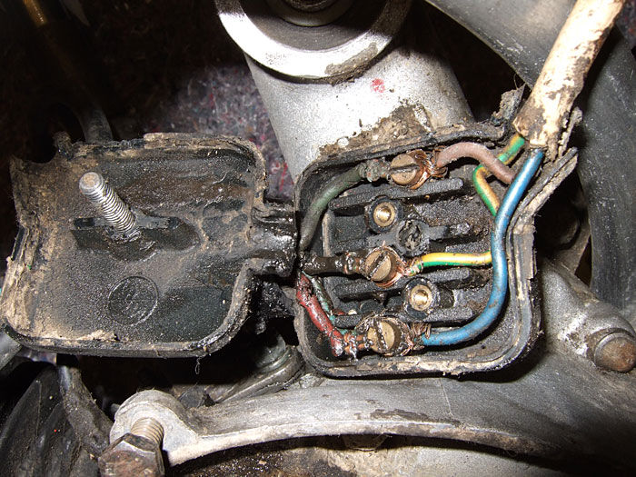

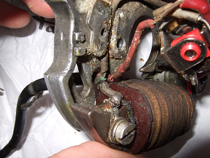

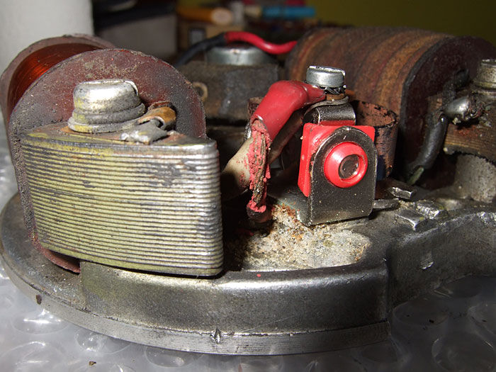

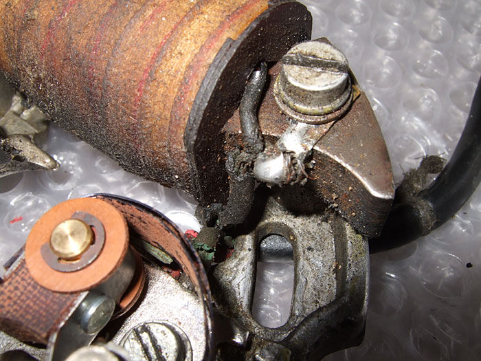

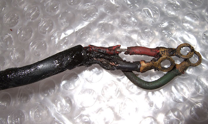

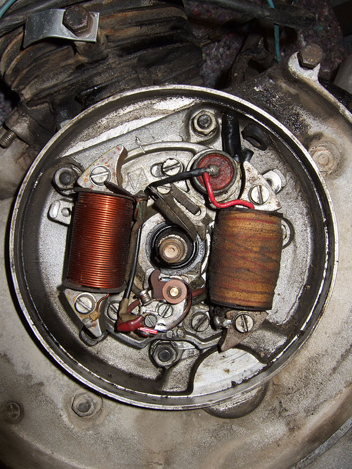

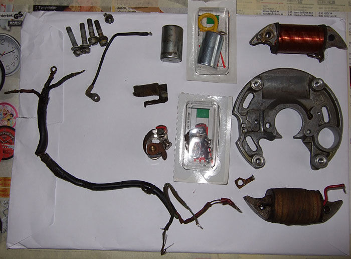

    Heute hab ich die massiv vermoderte Zündgrundplatte revidiert.

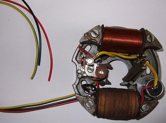

    Ausgetauscht habe ich den Kondensator, den Unterbrecher und alle Kabel. Die Zündgrundplatte und alle anderen Teile hab ich bei der Gelegenheit so weit wie möglich gereinigt.
    Heute kam natürlich auch der Lötkolben zum Einsatz. Ich hoffe das es mir einigermaßen gelungen ist. :whistling:
    Nächstes Wochenende werde als nächstes die Bremsankerplatte hinten überholen und neu dichten.
    Hier die Bilder von heute:
