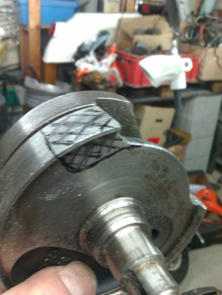

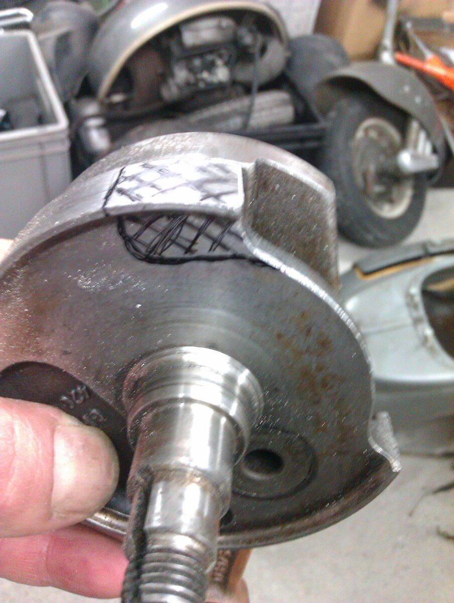

    Wenn Du grad dabei bist kannste auch noch die Steuerzeiten der Kurbelwelle/Drehschieberwange verlängern. Bin nur im Kurzhubbereich nicht so bewandert wieviel da Sinn macht .... Experten vor :thumbup:

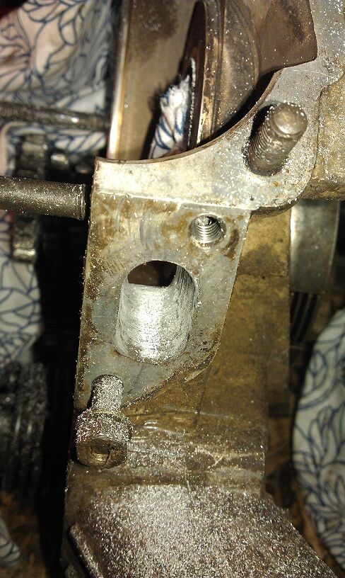

    danke MBT :)
    hab gelesen das es keinen sinn macht eine KURZhubwelle zu bearbeiten, Experten vor :)
    Muss die tage erstmal den einlass schleifen, der macht mir schon genug sorgen :wacko:
    Wie genau soll ich den Drehschiebereinlass schleifen? trapezförmig "gerade" oder einfach nur eine wölbung zur öffnung? die außen öffnung bleibt gleich richtig?
    sorry für die blöden fragen,leider find ich keine video vom schleifen im netz

    Zitat von jokerjoka
    danke MBT :)
    Denke schon das es Sinn macht, Längere Einlassteuerzeiten = mehr gemisch = bessere Füllung im Verbrennungsraum . Ne Rennwelle ist ziemlich gleich mit ner Originalwelle bis auf die verlängerte Einlassteuerzeit ,quasi würdest Du aus deiner Originalwelle ne Rennwelle machen und Dir das Geld sparen :D .
    Einlass gerade, soviel weg wie geht, nur aufpassen das Du nirgends durchs Gehäuse brichst 2-)
    Edit: Öffnung aussen an den 19´er Stutzen anpassen

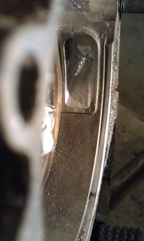

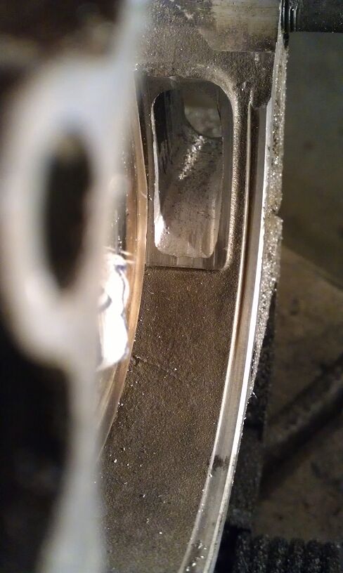

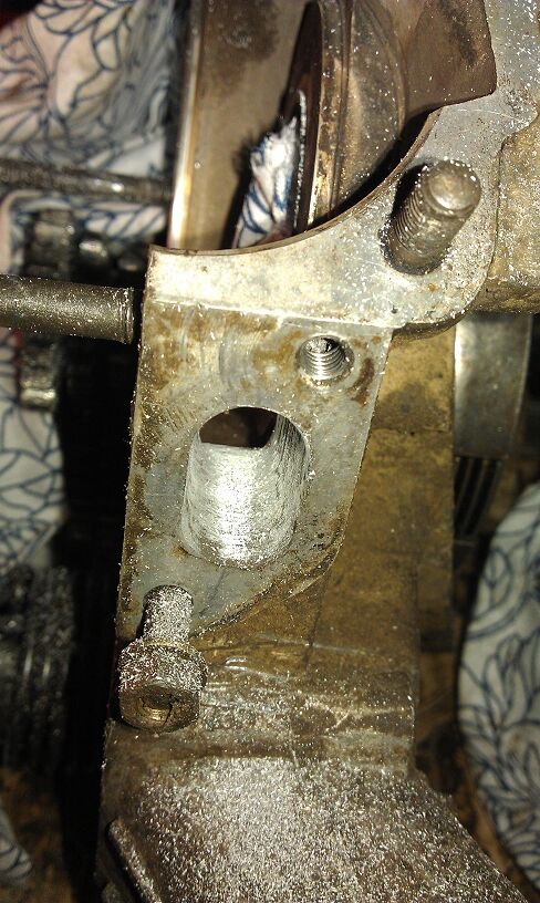

    was sagt ihr dazu, eben den einlass gefräst...
    Reicht das oder noch mehr schleifen?
    Eventuell rote bereich noch mehr vertiefen?! :/ mach mir nur sorgen das ein loch entsteht,kann leider nicht genau fühlen wieviel material noch unten drunter ist
      • 60.57 kB
      • 488 × 816
      • 102.87 kB
      • 488 × 816
      • 63.22 kB
      • 488 × 816

    • December 17, 2013 at 18:20
    • #27
    Das ist absolut ausreichend für deine Zwecke 2-) ..... lass so

    • December 18, 2013 at 22:03
    • #29
    So lassen !!! Sonst brichst Du durch ...
    • December 19, 2013 at 09:54
    • #30
    Würde das zur Vorbeugung des Durchbruchs auch so lassen. Weniger ist manchmal mehr... ;)

    • December 19, 2013 at 11:04
    • #31
    gut dann lass ich das mal so :)
    das so wenig viel bringt hehe

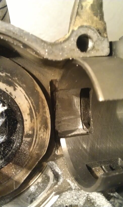

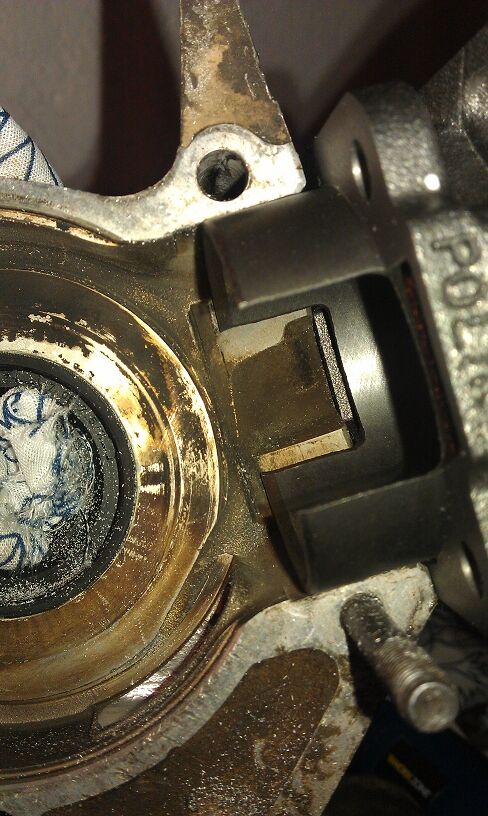

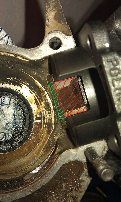

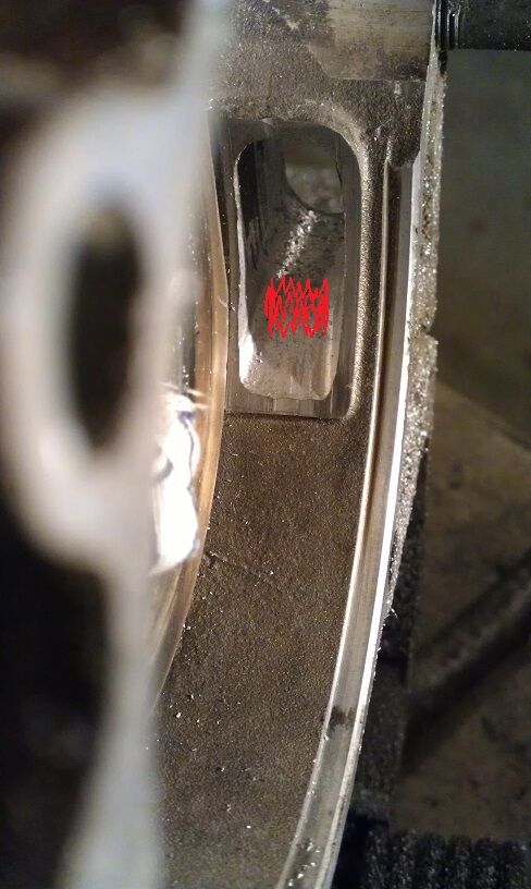

    weiter gehts.... :)
    nun zu den überströmer, hab mein neuen zylinder drauf gesteckt wie auf dem bild zu sehen ist, das rote muss runter,richtig? wie tief?
    was ist mit den grünen bereich? soll ne stufe bleiben oder auch fräsen?

    • December 19, 2013 at 18:02
    • #33
    Zitat von jokerjoka
    weiter gehts.... :)
    Das grüne is quatsch ... kannste stehn lassen. Das rote wie Du angezeichnet hast, vom Zylinderfuss schräg nach unten in nem schönen Verlauf und nicht zu weit in Richtung Gehäuse aussen, da herrscht wie immer Durchbruchgefahr 8o :thumbup:
    P.S. Vergiss die kurbelwelle nicht, mach die Steuerzeit auf 1cm länger. Da kannste nix kaputt machen und bringt dich weiter.Wenn Du schon Einlass und Überströmer machst, willste ja auch so viel Gemisch wie möglich in den Brennraum kriegen, oder ? :thumbup:

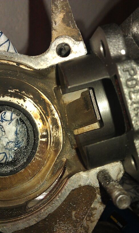

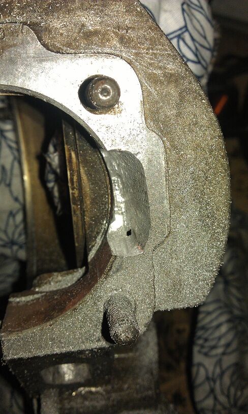

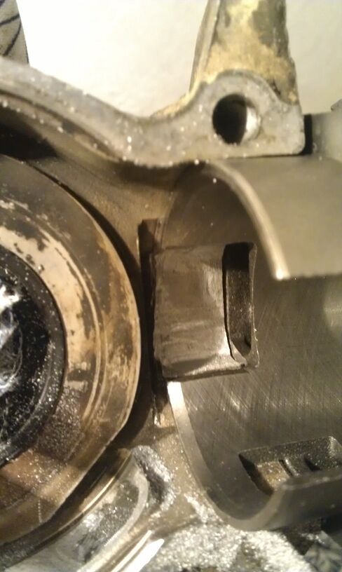

    ich könnt heulen, es ist genau das passiert wovor ich angst hatte :S
    bin zu weit rein verdammt, wie schlimm ist es???

    • December 19, 2013 at 20:08
    • #35
    Nicht tragisch ... bist nicht der erste dem das passiert 8) . Kannste von der Rückseite mit Kaltmetall flicken. Kannste z.B. bei Conrad kaufen. Bist zu gerade nach unten gegangen,die SF-Gehäuse haben an der Stelle extrem wenig "Fleisch"

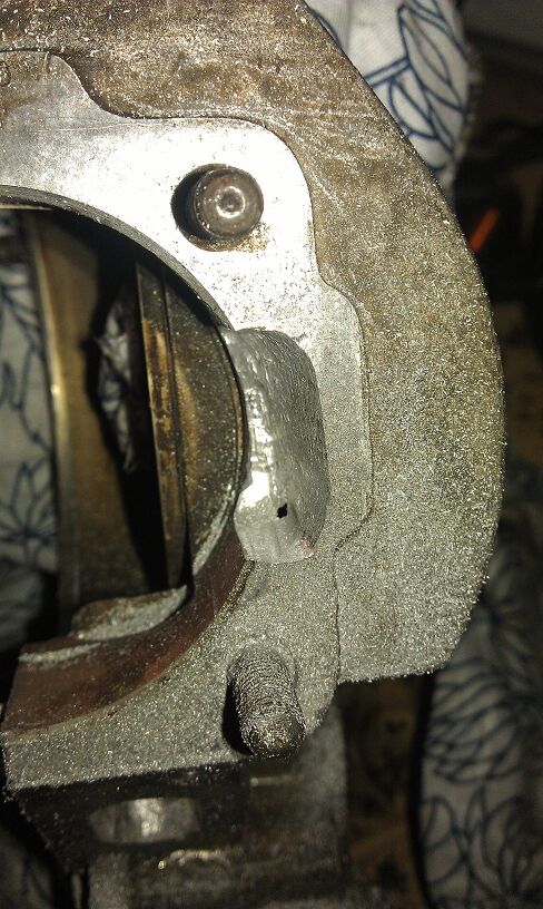

    • December 19, 2013 at 20:50
    • #36
    Danke MBT...
    bin mit der laune am ende, entweder kaltmetall oder schweißen wenns sich jemand finden lässt, das wird aber trotzdem immer eine schwachstelle bleiben :/
    ich versuch es mal mit Weicon Titanium, hoffe der bau markt sowas hat
    nochmal danke das du mein Thread folgst :thumbup:

    • December 20, 2013 at 13:07
    • #37
    2-) ... wenn Du jemand hast der schweisst ist gut,ansonsten nimm Kaltmetall,reicht völlig aus. Ich nehm immer Weyer Haftstahl aussem Conrad
    • December 20, 2013 at 13:25
    • #38
    Die Schwachstelle die ich kenne heißt Mensch !!!
    Nee im ernst , Kaltmetall reicht da voll und ganz , nur drauf achten das die haftstellen schön sauber und fettfrei sind !!
    • #39
    Für's nächste Mal. Du brauchst da beim Anpassen auf die Zylinder Überströmer nicht solche tiefen Taschen basteln. Einfach einen schönen Übergang vom Zylinder zum Gehäuse fräsen, das reicht voll und ganz.
