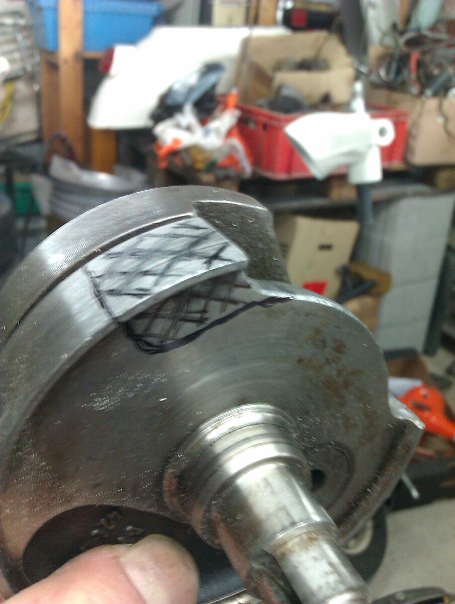

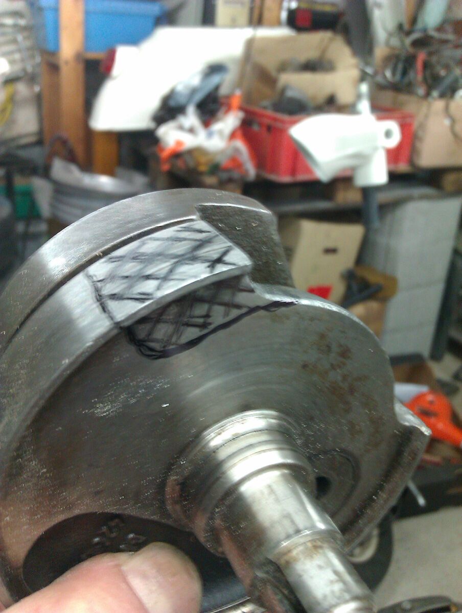

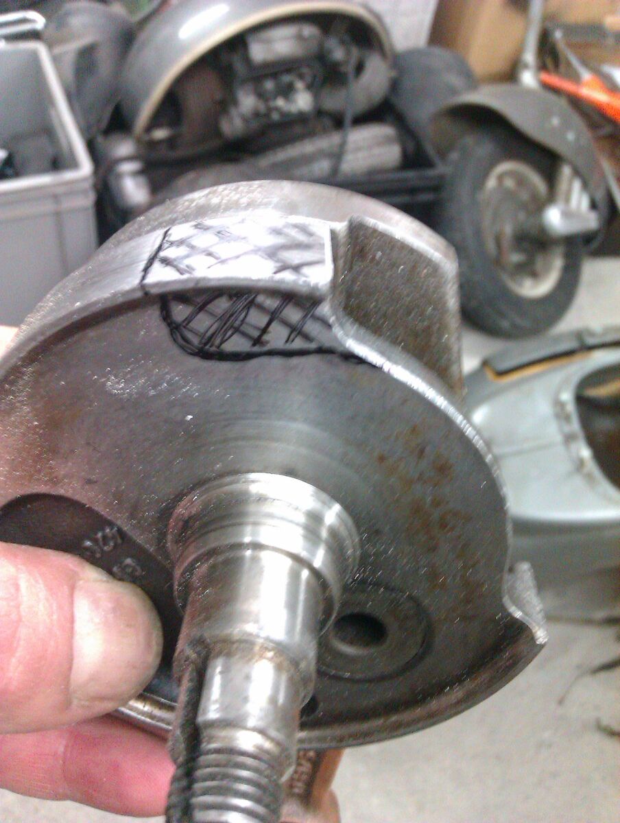

    Wenn Du grad dabei bist kannste auch noch die Steuerzeiten der Kurbelwelle/Drehschieberwange verlängern. Bin nur im Kurzhubbereich nicht so bewandert wieviel da Sinn macht .... Experten vor :thumbup:
    danke MBT :)
    hab gelesen das es keinen sinn macht eine KURZhubwelle zu bearbeiten, Experten vor :)
    Muss die tage erstmal den einlass schleifen, der macht mir schon genug sorgen :wacko:
    Wie genau soll ich den Drehschiebereinlass schleifen? trapezförmig "gerade" oder einfach nur eine wölbung zur öffnung? die außen öffnung bleibt gleich richtig?
    sorry für die blöden fragen,leider find ich keine video vom schleifen im netz
    Einmal editiert, zuletzt von jokerjoka (December 16, 2013 at 20:26)

    Zitat von jokerjoka
    danke MBT :)
    Denke schon das es Sinn macht, Längere Einlassteuerzeiten = mehr gemisch = bessere Füllung im Verbrennungsraum . Ne Rennwelle ist ziemlich gleich mit ner Originalwelle bis auf die verlängerte Einlassteuerzeit ,quasi würdest Du aus deiner Originalwelle ne Rennwelle machen und Dir das Geld sparen :D .
    Einlass gerade, soviel weg wie geht, nur aufpassen das Du nirgends durchs Gehäuse brichst 2-)
    Edit: Öffnung aussen an den 19´er Stutzen anpassen
