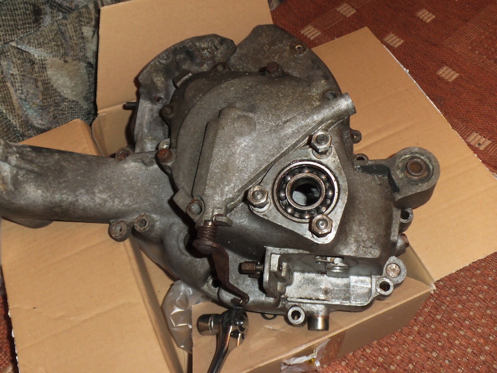

    Servus,
    im Zuge einer Motor überholung würde ich gerne das Kurbelgehäuse meiner PKs aufarbeiten.
    Hätte gerne eine saubere Oberfläche die schmutzabweisend ist, dachte an Glasperlenstrahlen,
    hatte aber noch nie ein gestrahltes Stück Alu in der Hand!?
    Ist es nach dem strahlen nicht eine rauhe Oberfläche und somit empfindlicher?
    Für Info wäre ich dankbar!
    Grüße Franz

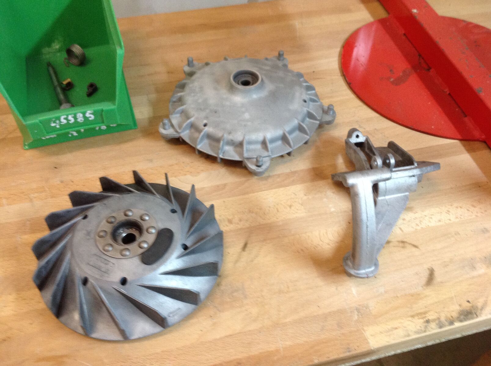

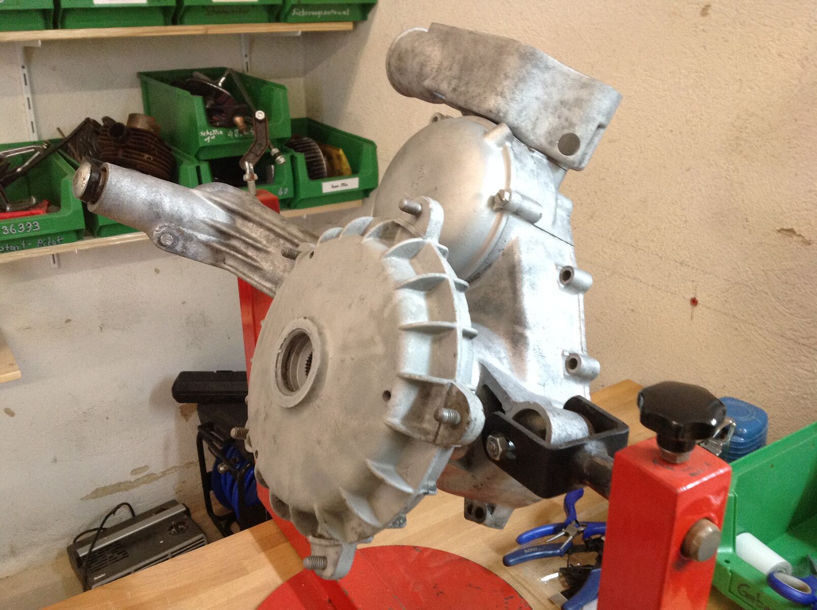

    Ich "übe" gerade mit meiner kleinen Strahlkiste.
    Verwende Glasperlen und zwei unterschiedliche Strahlmittelgrößen (Genaueres muss ich auf den Säcken ablesen).
    Hier ein Foto mit Teilen. Waren alle schrottig siffig. Bremshebel mit weissem Belag, Oxidschicht.
    Lüfterrad nur mit Glasperlen gestrahlt.
    Motorhälfte mit Strahlmittel (fein).
    Kupplungsdeckel mit Glasperlen.
    Glasperlen gibt relativ glatte Oberfläche.
    Wie man das nun Endbehandelt ??? Wird meine nächste Aufgabe...
