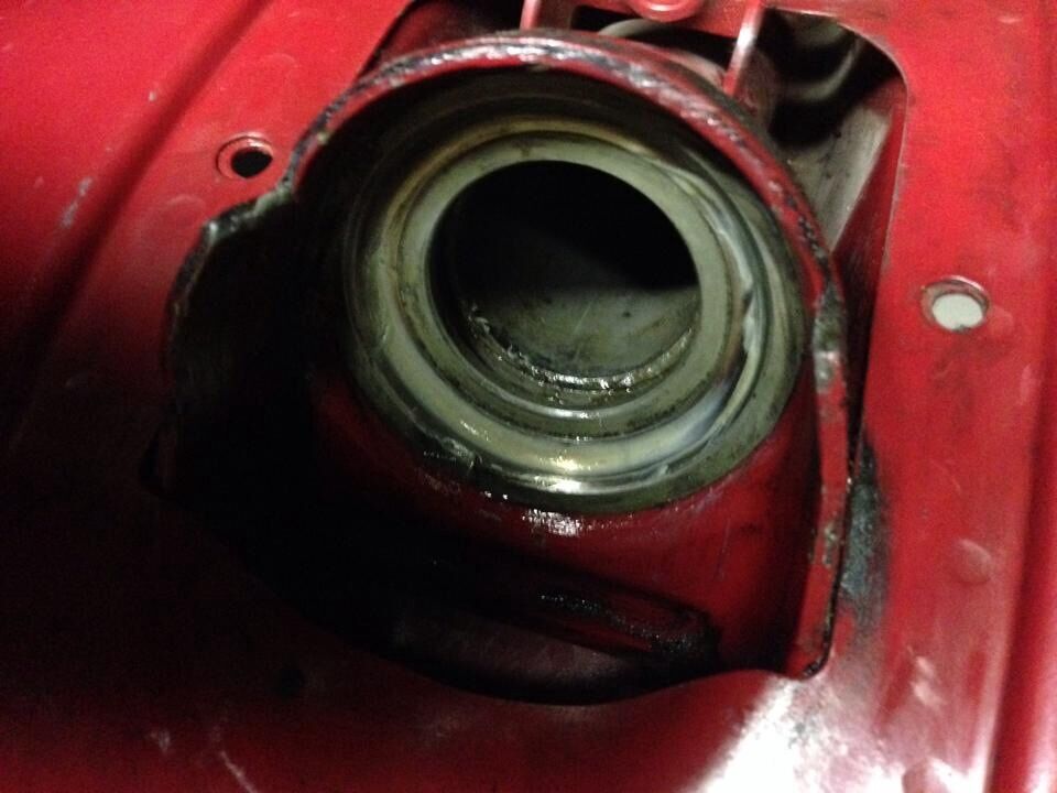

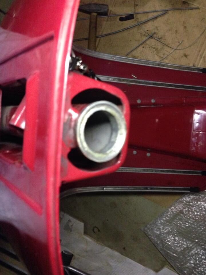

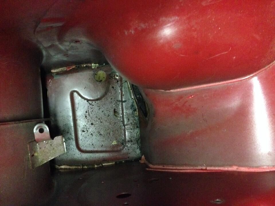

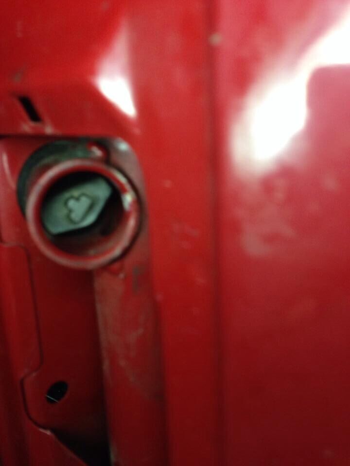

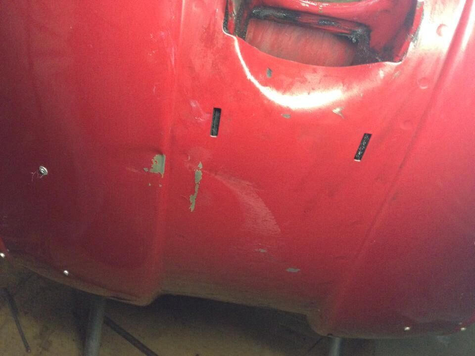

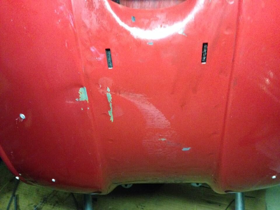

    und es geht weiter
    fast fertig gestripped nur noch die leisten ausboren und dann ist sie ready zum strahlen und lacken.
    leichte welle im schild ... mist....die wird gespachtelt und dann wird gelackt.
    bin mir nicht sicher ob ich die blinker nicht lasse...die loecher zuschweissen ist wohl ne heiden arbeit.
    die loecher fuer das vespa schild werden wohl zugeschweisst und das neue geklebt.
    hinten das ruecklicht wird wohl ein kleines ohne bremslicht...da muss ich wohl auch ein paar loecher zuschweissen.

    was willste denn da lacken? sieht doch gut aus?
    mach den schließstein oder wie du das ding nennen willst noch raus.
    wenn du die gabel wieder einbaust, muss das ding als erstes wieder rein. die lagerschalen des lenkkopflagers drinalssen und erst nachm lacken rausschlagen.
    am lenker die lagerteile von gas und schaltrohr zukleben, dass kein lack reinkommt, die laufffläche des schaltrohres abkleben, dass kein lack drankommt. du flippst sonst aus.
    den innenteil des schlossträgers ebenfalls abkleben.

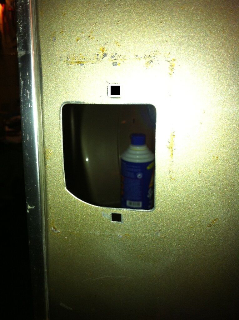

    Farbe ist gut! Aber warum müssen die Blinkerlöcher dicht? So häßlich sind die Blinker an einer PK doch nun auch wieder nicht... :whistling:

    entscheidung faellt beim metaller wegen den blinkern.
    meine sind so unsagbar auftragend und noch nach aussen versetzt...echt haesslich....
    ich habe an der pk auch schon flachere und nicht versetzte gesehen....weiss jemand welche
    das sind ?

    Hallo Femo
    Das sind die normalen PK S Blinker, zum montieren muss das Blech aber leicht bearbeitet werden.
    Bei uns mussten sie breiter angesetzt werden, damit sie den hiesigen Vorschriften der Beleuchtung von anno dazumal entsprachen.
    Darum diese Klotzblinker. Wenn sie Du nicht wieder verbaust, trotzdem aufbewahren. Sind nicht mehr erhältlich
    und gebraucht auch nur schwer zu finden.

    Hoi Femo
    Weise Entscheidung mit den Blinkern. Die zweiten passen, aber musst halt noch das Blech dem entsprechend bearbeiten. Siehe Bild...
    Sonst bleibts halt bei den originalen Blinkern.

    mist
    jetzt ist die karosse beim lacker, und ich muss noch im blech rumschneiden....
    wuerg
    hat irgend jemand ne 1:1 schablone dafuer ?

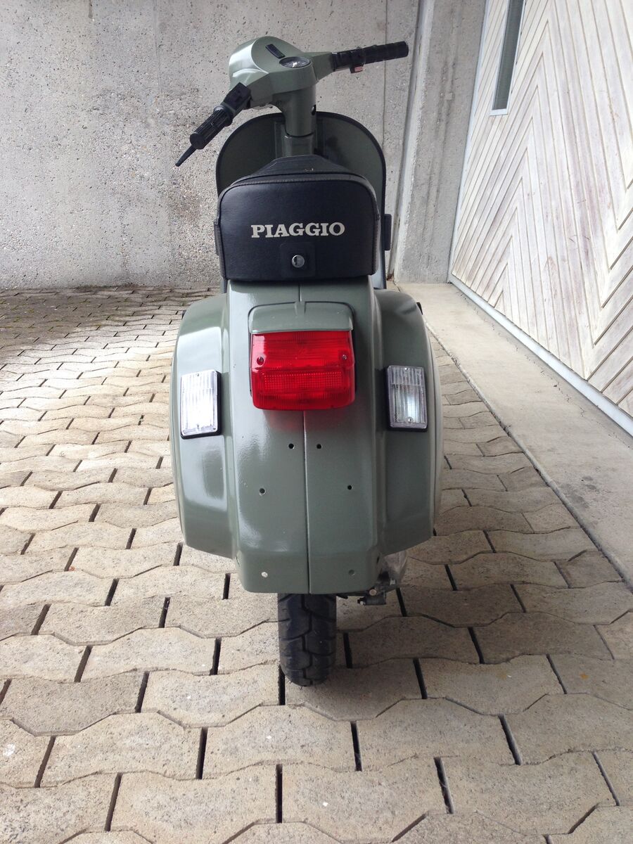

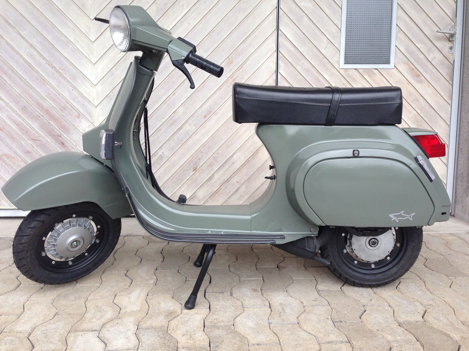

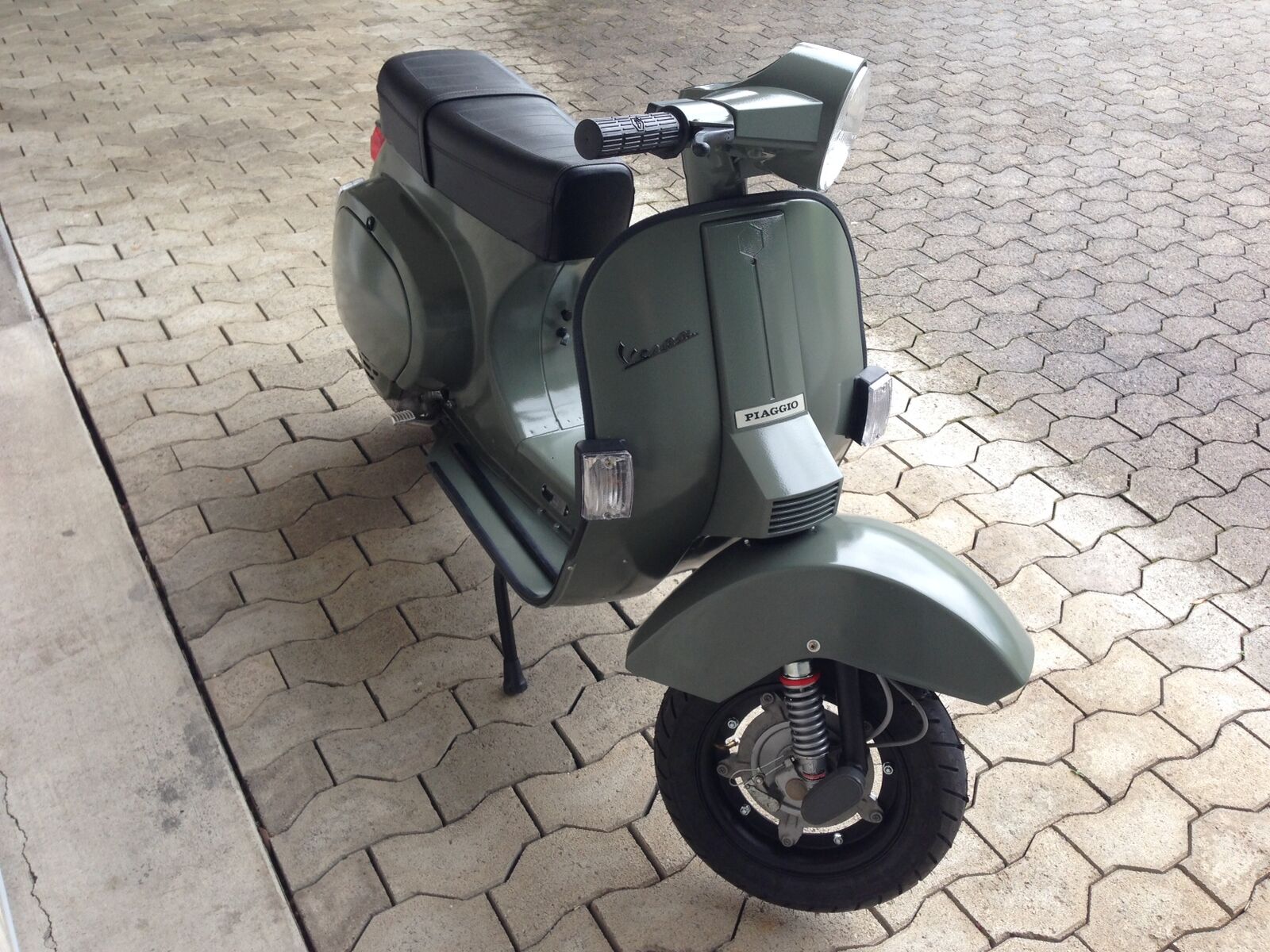

    so nun war lange ruhe hier und ich hatte gar keinen update mehr gegeben....
    es ist vollbracht :)
    sie ist fertig und laeuft !
    im anhang die bilder. warte gerade auch das schild und den ausweis, und sobald da, werde ich mal mit dem
    einfahren und abduesen beginnen. erster eindruck.....goil :D
