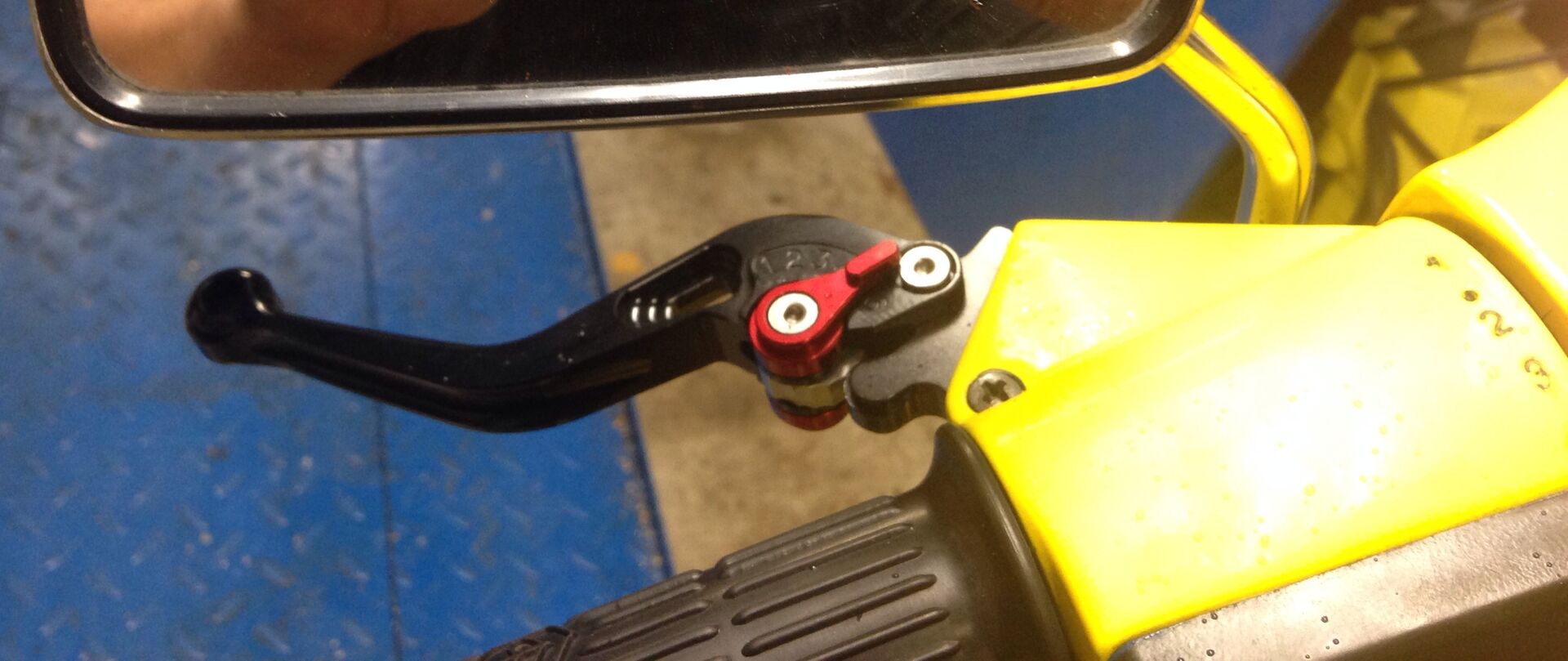

    Jop, hab auch Hebel von SIP dran, an dennen ich mit ner Mutter die Spannung der Züge nachstellen kann.
    Das Loch für die Schraube ist zwar eigentlich etwas groß, da aber immer Spannung auf den Hebel ist fällt dies nicht auf.
    • December 2, 2013 at 19:54
    Diese sind die geilsten :
