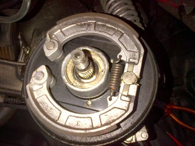

    • December 21, 2013 at 19:09
    Aussenliegend:

    • December 21, 2013 at 19:14
    Innenliegend:
    Man schaut auf den Filzring der den Dreck vom Lager fern hält.
