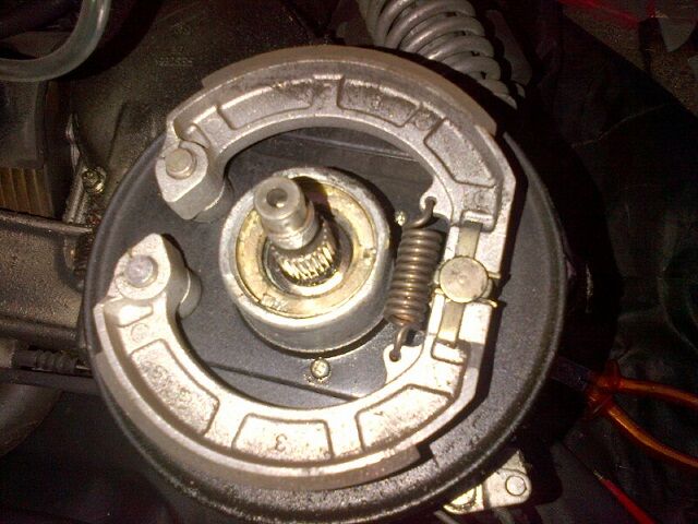

    • December 21, 2013 at 19:14
    Innenliegend:
    Man schaut auf den Filzring der den Dreck vom Lager fern hält.

    • December 22, 2013 at 16:26
    Zitat von UCHIN
    Wenn du eine Lusso hast, dann ist der Simmerring der Hauptwelle innenliegend.
    Dass heisst, dass du von aussen auf das Lager schaust.
    Stimmt so leider nicht.
    Am besten immer die Trommel abnehmen und nachschauen oder unters Moped legen und schauen, ob unten neben der Bremserei ein kleines Loch ist im Block, denn auch Lussos wurden mit außenliegendem Simmerring verbaut.
