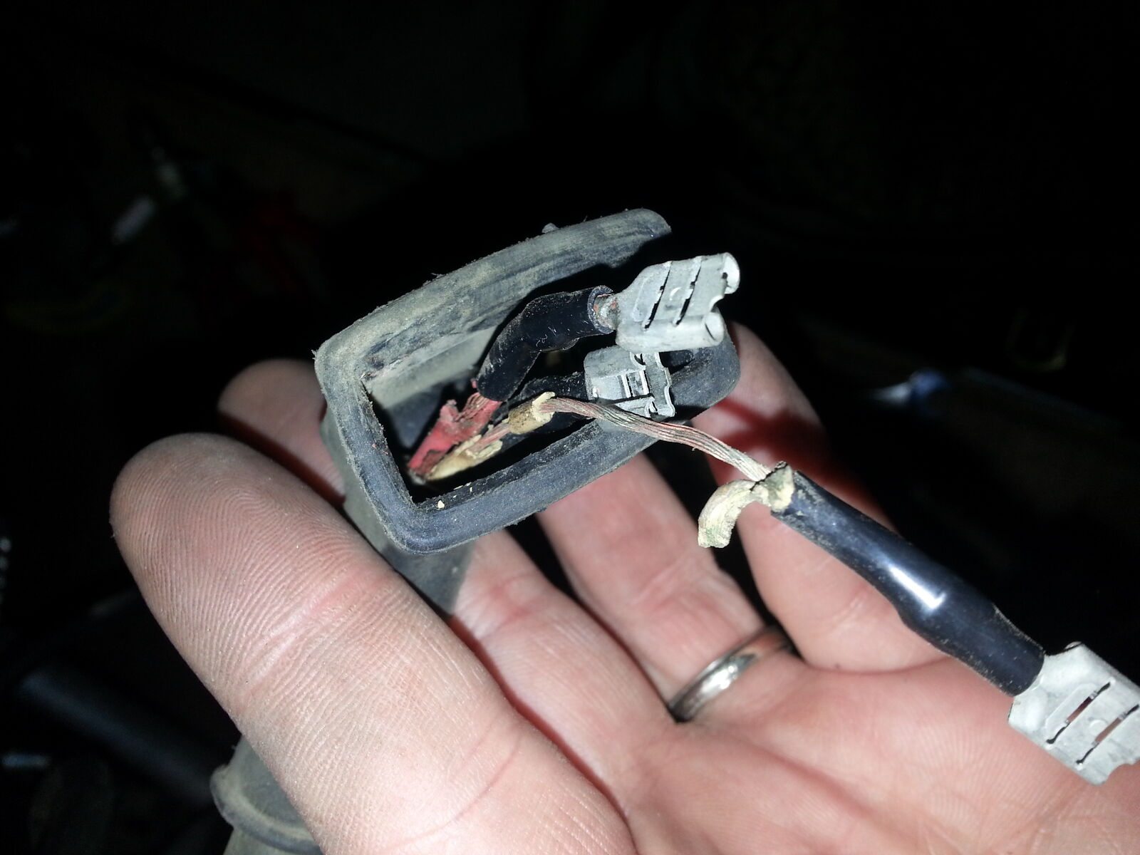

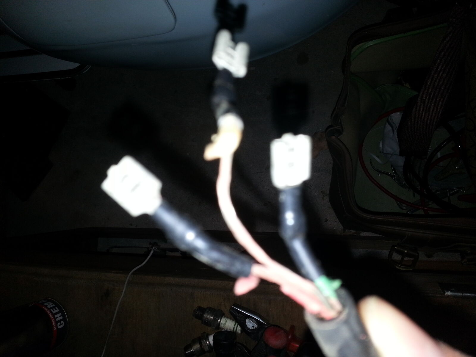

    • November 25, 2013 at 17:54
    Es liegt an porösen Zündkabel. Sind fast komplett blank. :eek:

    • November 25, 2013 at 23:45
    Gibt es das Zündungs Kabel einzeln? Also dieses mit den drei (rosso, bianco, verde)?
    Danke
    Gesendet von meinem GT-N7105 mit Tapatalk 2
