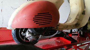

    Die Hinterradbremse hab ich auch mal gelackt....

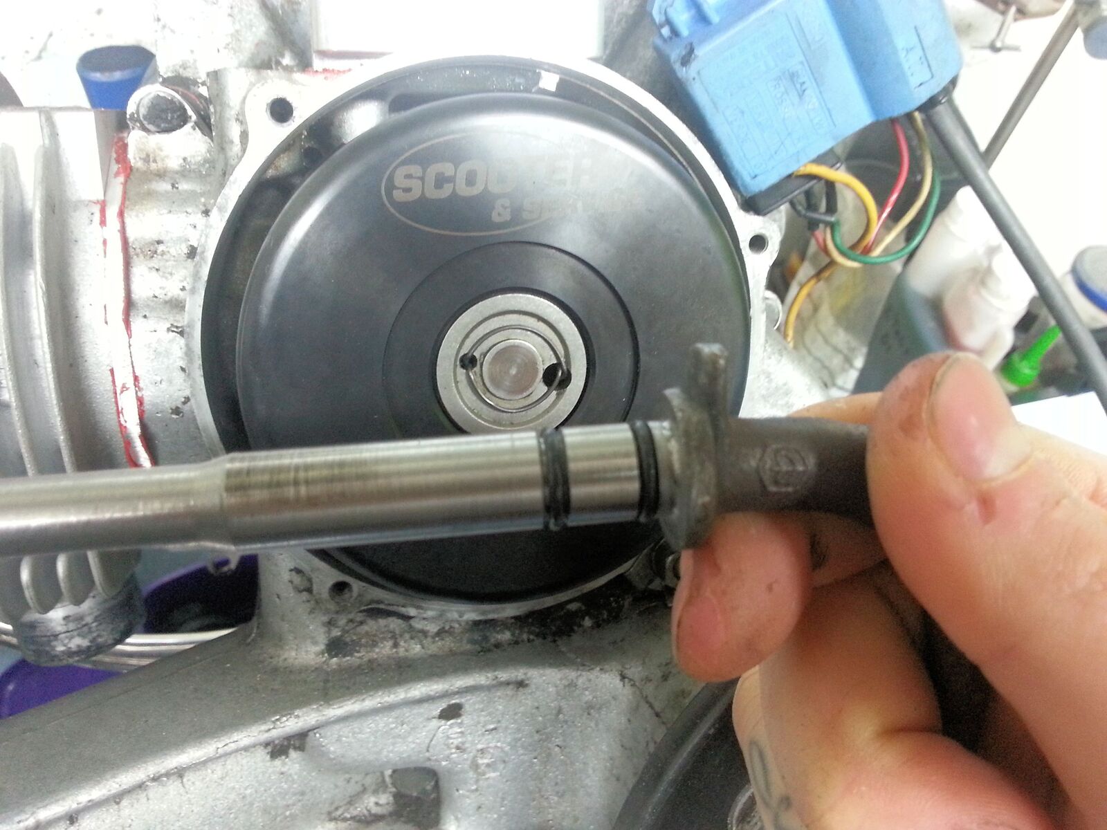

    Dazu habe ich noch den Kupplungshebel bearbeitet. Dieser bekommt in nächster Zeit noch eine zweite Nut für einen weiteren O-Ring zur abdichtung.

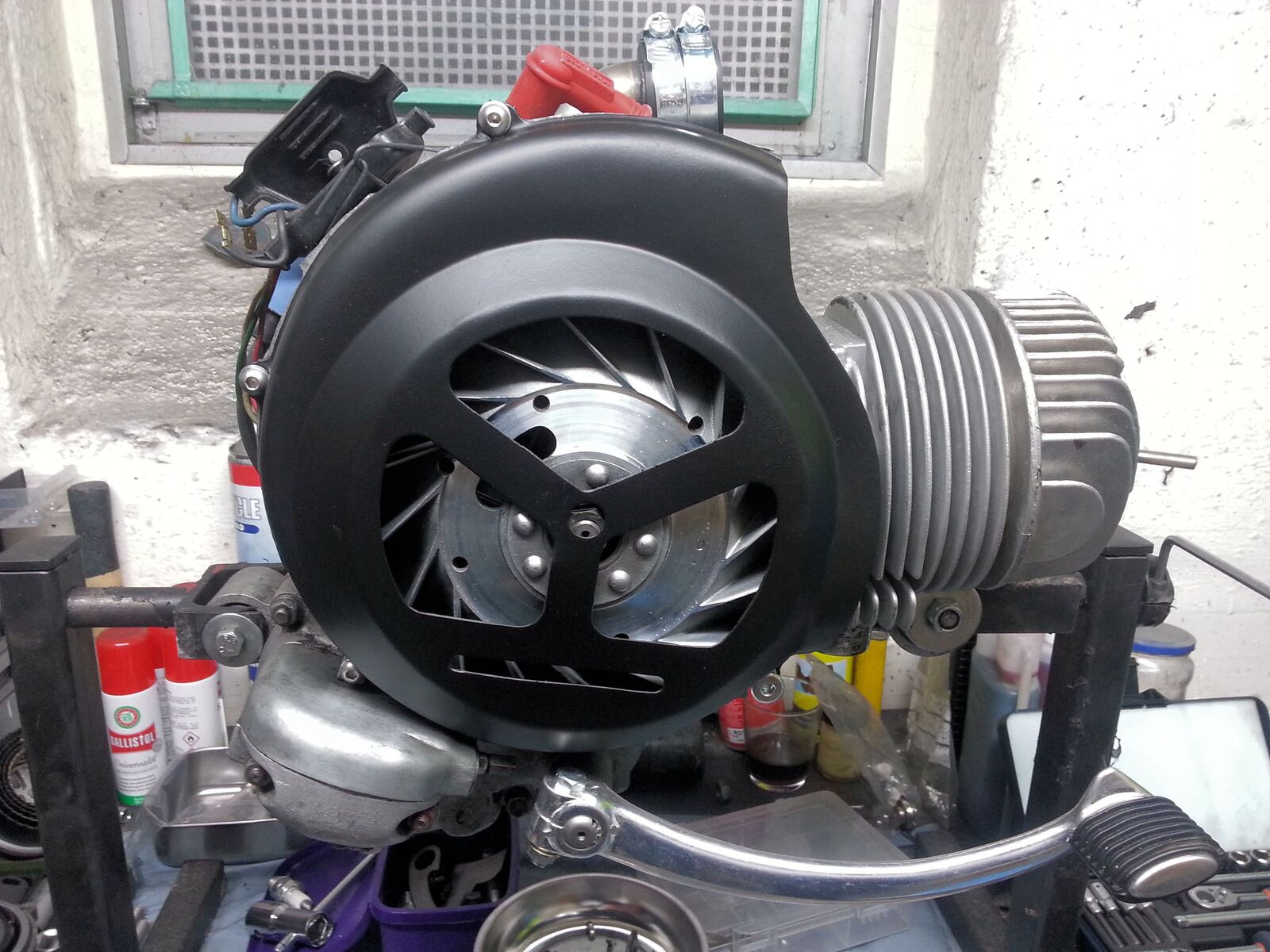

    Hab mir in den Kupplungshebel eine zweite O-Ring nut gedreht (welche dank unpassendem Werkzeug an der Drehbank ein wenig breiter geworden ist als geplant), und die neue Lüfterradabeckung in GS Style lackiert (die war Chrom, das wollte mir garnicht gefallen) und am Ritzel den Überstand reduziert.
    Aktuell warte ich noch auf den Keihin 35 AS Vergaser und auf andere Kupplungsdistanzscheiben mit Absatz aus dem GSF. Beim ersteren kann kein Liefertermin genannt werden. :cursing:

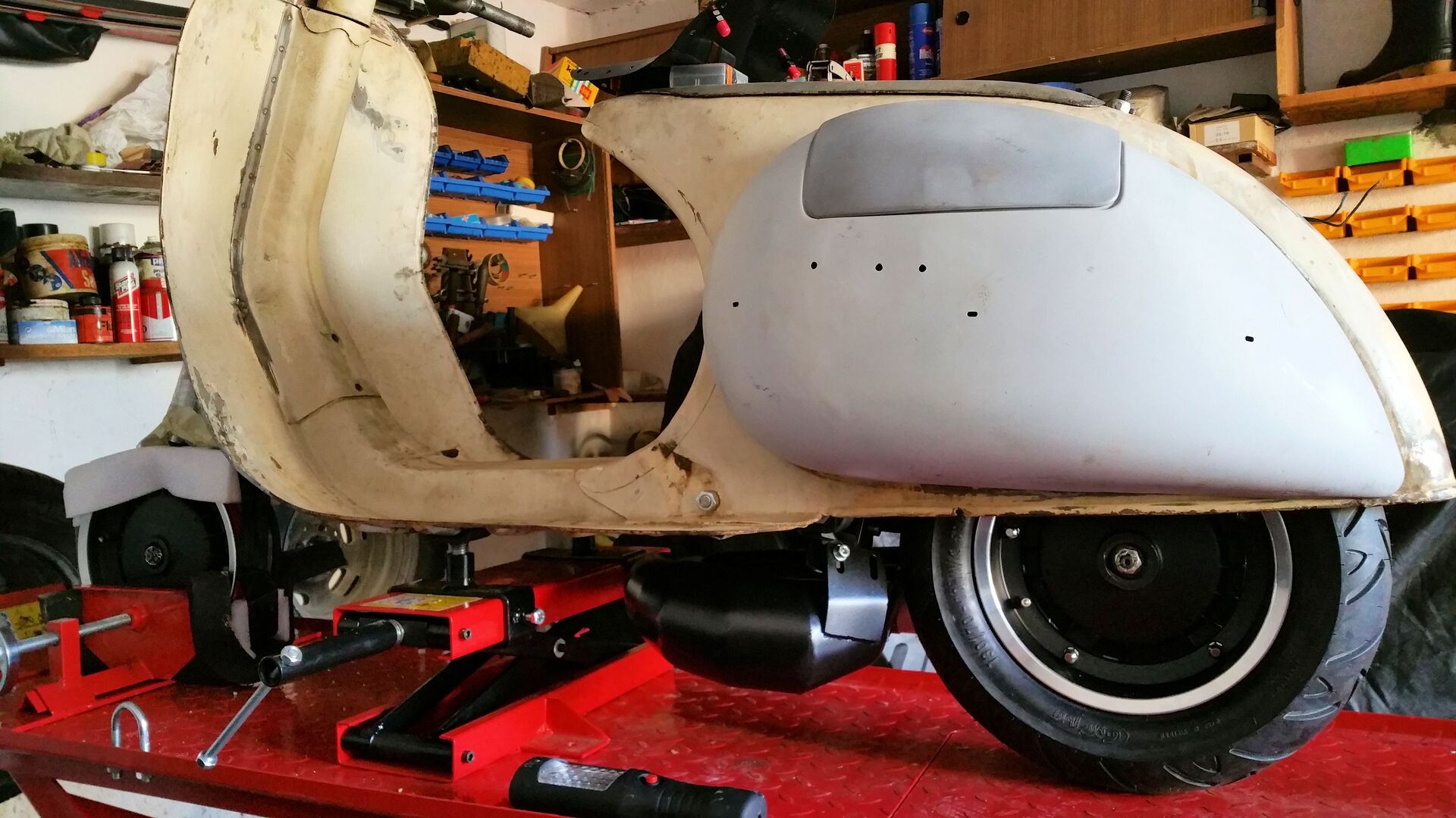

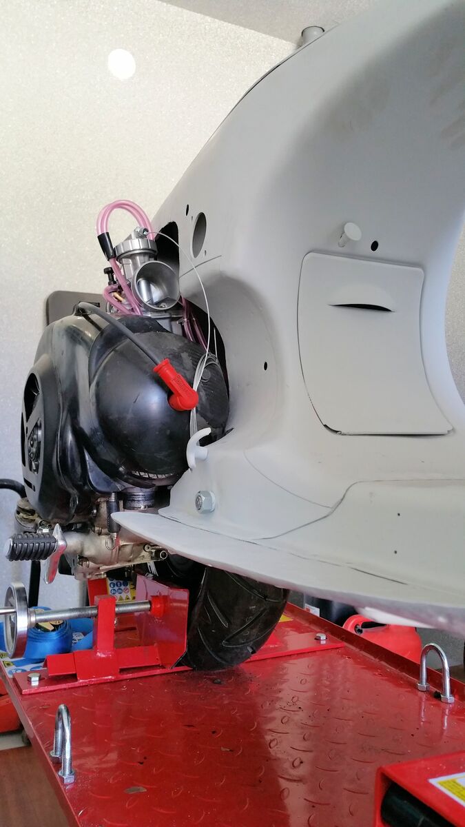

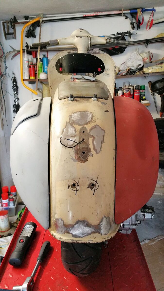

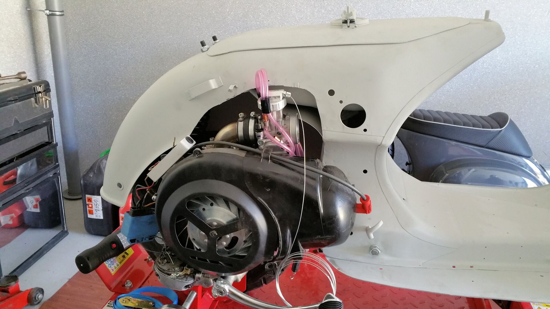

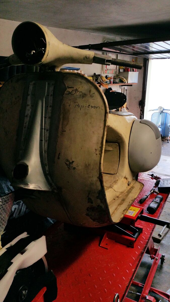

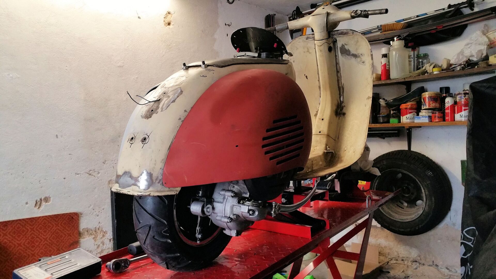

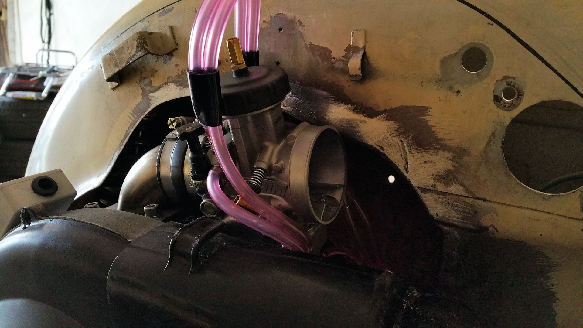

    Die erste "Ladung" Karosseriearbeit wurde durchgeführt. Nur leider hatte ich beim Anzeichnen für den Vergaser nen Denkfehler. Hab immer nur Platz für Wanne im Kopf gehabt, und nicht dass der Ansaugrüssel ja auch Platz braucht. Kein Problem, muss nachm Strahlen ja eh nochmal hin. Nun konnte ich zumindest mal den Motor ganz einsetzen damit ich die Motoradapter und so anzeichnen kann.
    Am der rechen Backe wirds mir auch ein wenig zu eng. Eigentlich wollte ich da nix verbreitern. Aber wahrscheinlich komm ich nicht um einen schmalen Streifen rum. Zumindest gehts mal wieder ein wenig weiter neben dem Umzugsstress.
    Schon mal nen paar überflüssige Löcher verschließen lassen
    Und die Kaskade hatte nen Schuss weg. Nen Knick. Wurde gegen ein Reparaturblech getauscht...

    Heute mal den Motor mit dem Keihin angeschmissen. Wahnsinn was für ein Ansauggeräusch der macht :evil::love: (hört man am Video garnicht so)

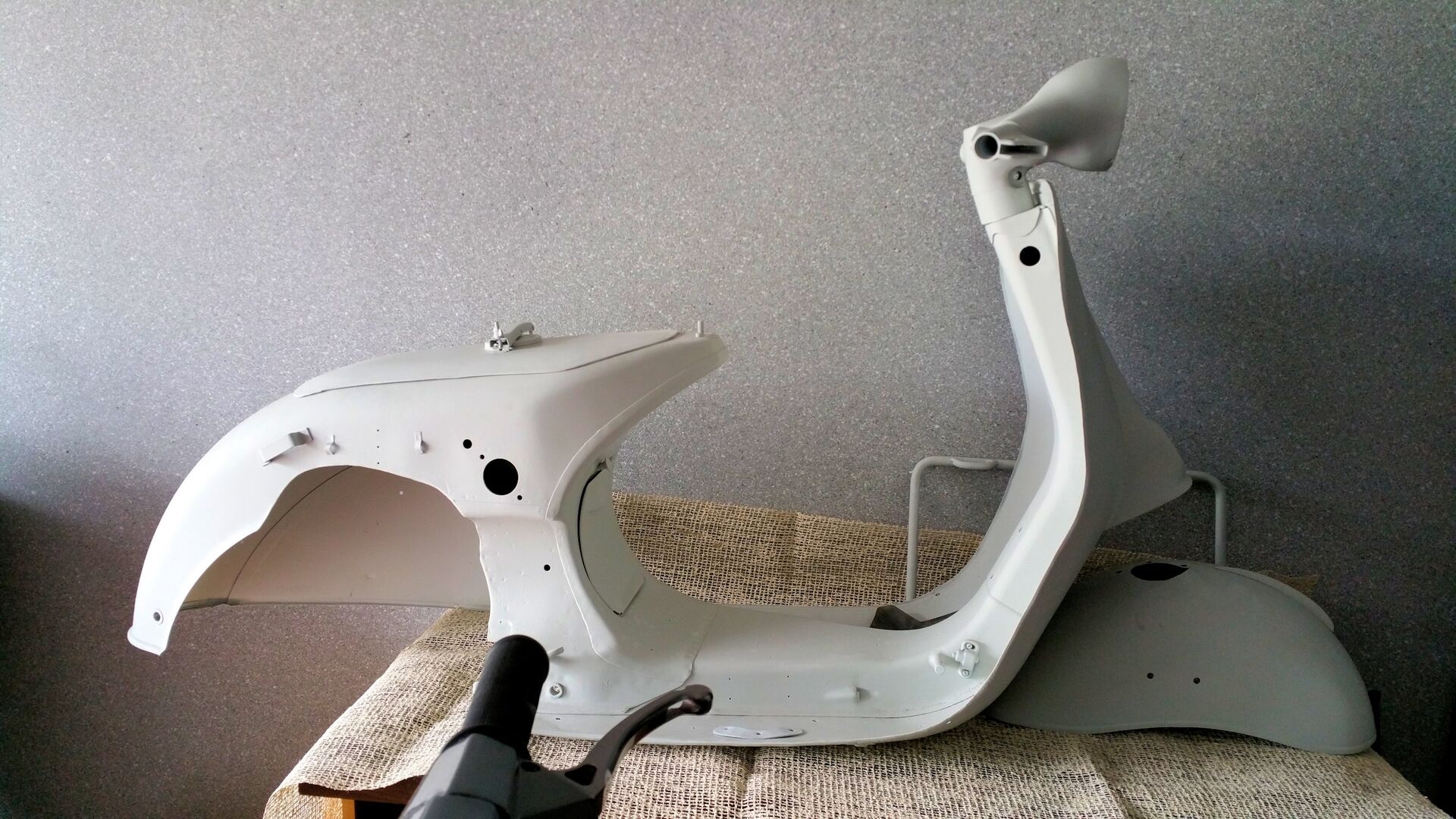

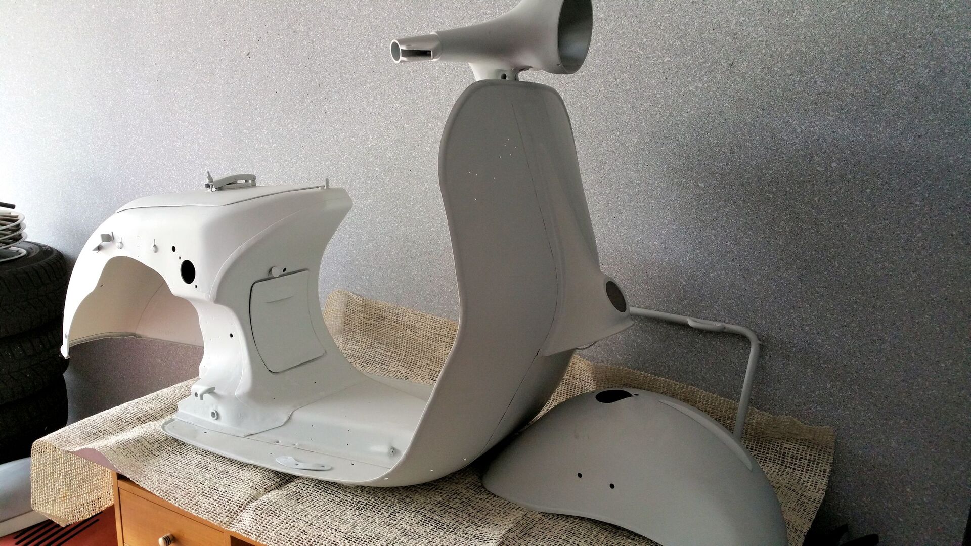

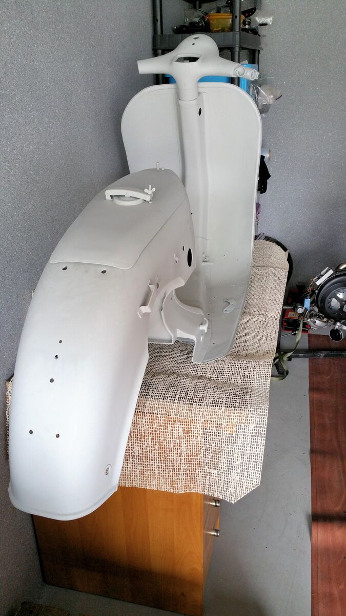

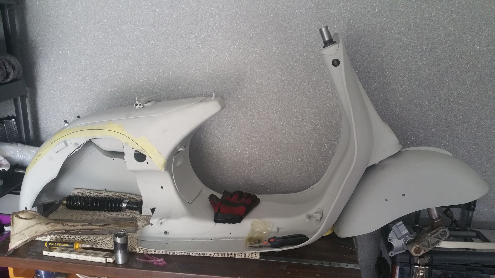

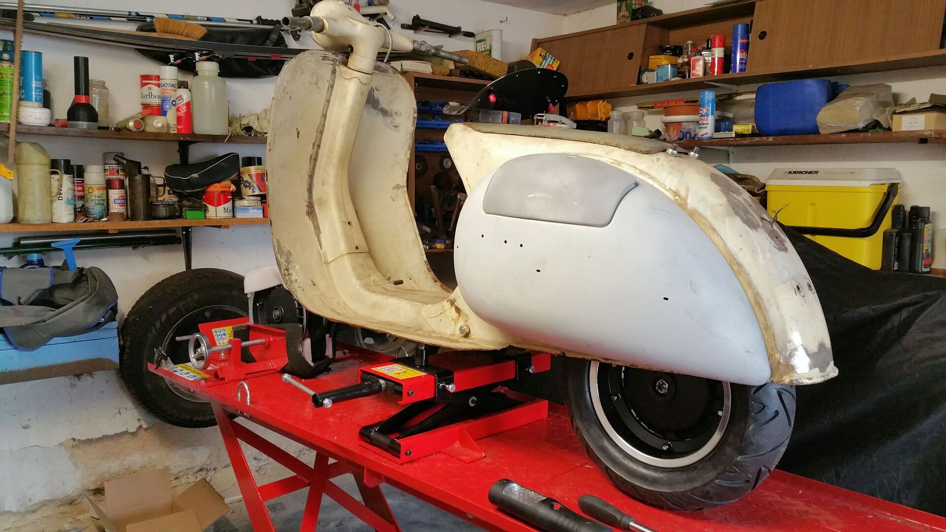

    Wie es der Zufall will, konnte ich heute den Rahmen vom Strahler grundiert abholen.
    Nun kommt dann wieder der Karosseriebauer ins Spiel. Der Rahmen schaut nach dem Strahlen recht gut aus, nur ein paar Querstreben am Bodenblech müssen wieder angeschweisst werden. Diese haben sich zum Teil abgehoben
    Eine bearbeitet Gabel in welche dann eine Scheibenbremse einzug hält ist schon vor paar Tagen bestellt worden. Diese ist zu 75% fertig gestellt.

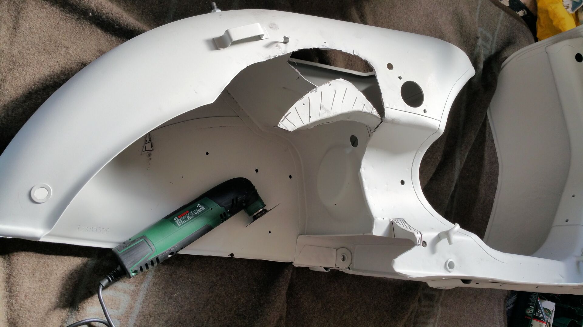

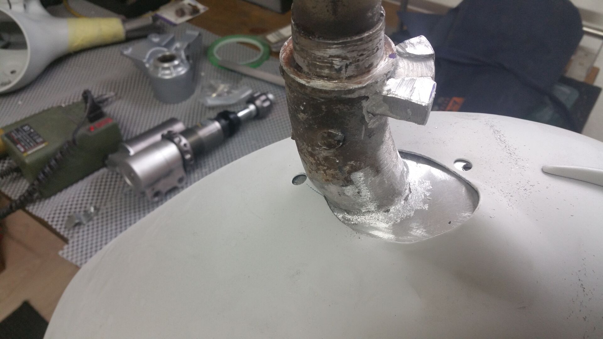

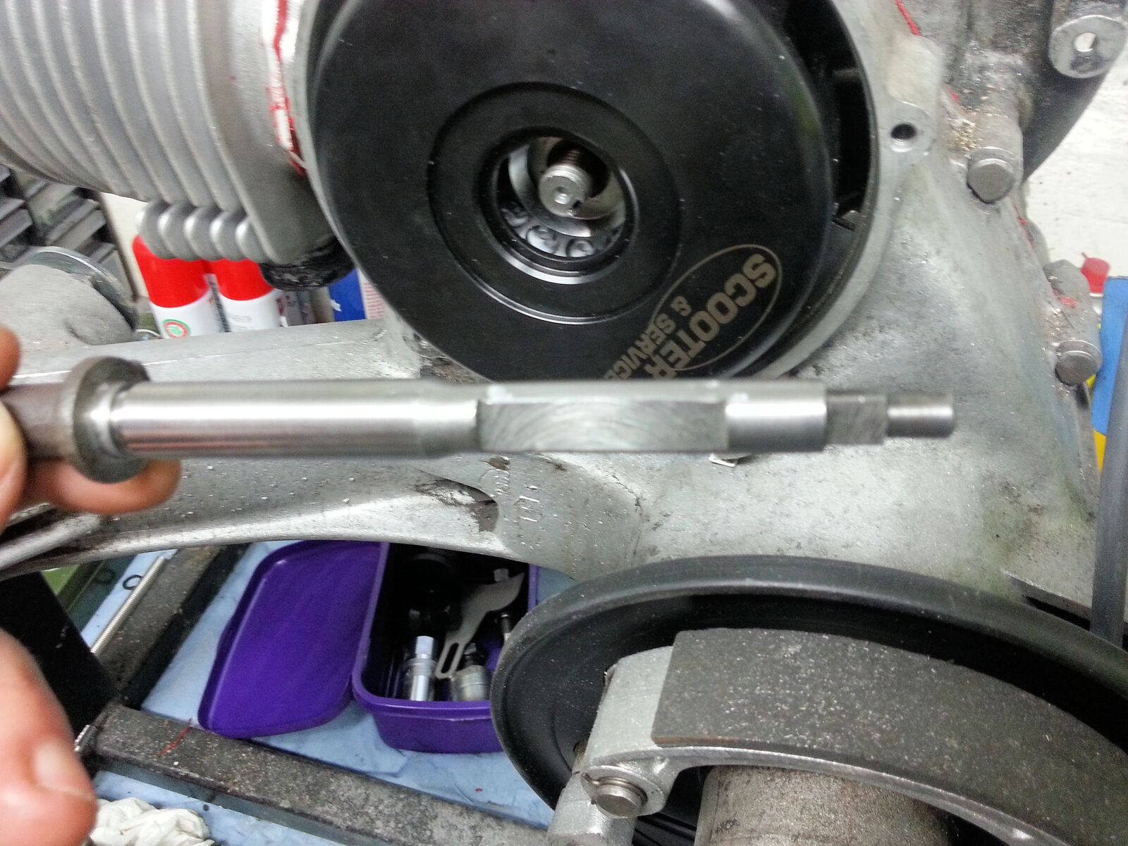

    Mit dem "richtigen" Werkzeug braucht man nur 30 Minuten krach machen und es passt schon fasst. Nächste Woche gehts wieder zum Karosseriebauer. Die Streben am Bodenblech schweissen, die Löcher verschließen und was sonst noch so anfällt.

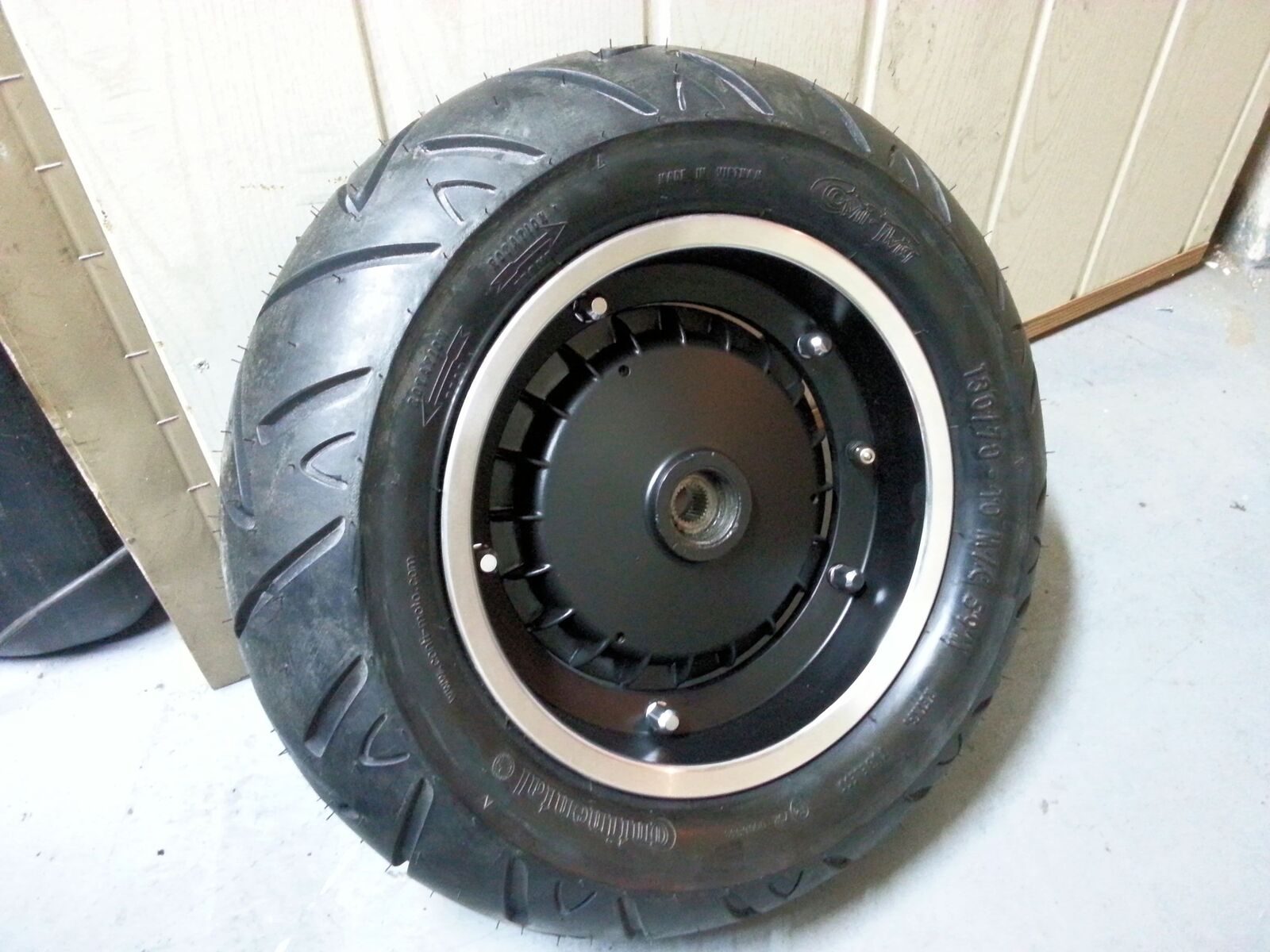

    • May 12, 2015 at 20:24
    • #115
    Heute ist die passend für die GS3 bearbeitete gekommen. Nur noch Kotflügelaufnahme bearbeiten und Grimeca Geraffel besorgen.
