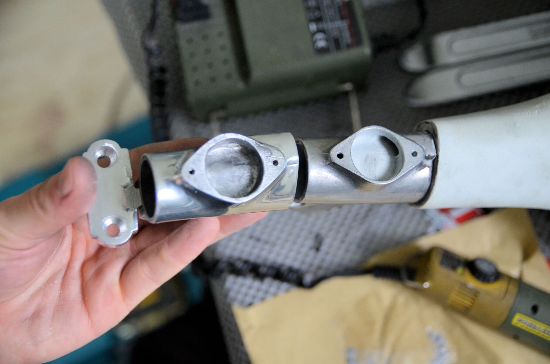

    Ich habe mir einen neues OEM Lichtschaltergehäuse geholt damit ich das bearbeiten kann. Dazu noch einen Bremspumpenadapter für eine VBB (für die GS hab ich explizit keine gefunden).
    Damit der Adapter passt habe ich innen die Seilzugführung entfernt und den Adapter in der Stärke schmaler feilen müssen.
    So passt der Adapter nun ins Lichtschaltergehäuse
    Damit später alles richtig verschraubt werden kann, habe ich die Löcher des Adapters mit Kaltmetall verschlossen und das neue Loch markiert
    Hier ist eins der "Kleinigkeiten" welches mich so nervt. Die abgerissene Schraube im Lenkerkopf. Mit Dremeln und Gewindeschneider hab ichs dann doch noch geschafft. Denn auf mit Schlitzfräsen für Schraubendreher brachte nichts. Brach gleich wieder ab. :pinch:
    Nun komme ich zu einer Sache. Ich schaff es nicht das alte Gehäuse ab zu ziehen. Mit viel Hitze lässt es sich dann mit Kraft drehen, nur wie soll ich es da runter ziehen? Man kann ja nirgends einspannen :thumbdown:
    Nächste Woche kommt dann meine Bremspumpe. Hoffe ich werde da vor negativen Überraschungen verschont und das Ding passt ran :S

    alternativvorschlag dank der mittelprächtigen erfahrungen mit dem ding:
    an das reprogehäuse lässt du ne adapterplatte schweißen, dass die bermspumpe von der px Millenium hinpasst. dann brauchst du diese klappeschraubkonstruktion nicht. schrauben mögen keine scherbelastung. die können nur ziehen. das ding daddelt aus und wird wackelig.
    Ja an das habe ich auch schon gedacht. Sauberer wäre es wohl. Da muss dann die Fräse in der Arbeit herhalten. Und das original Teil muss ich erst mal vom Lenker bekommen.

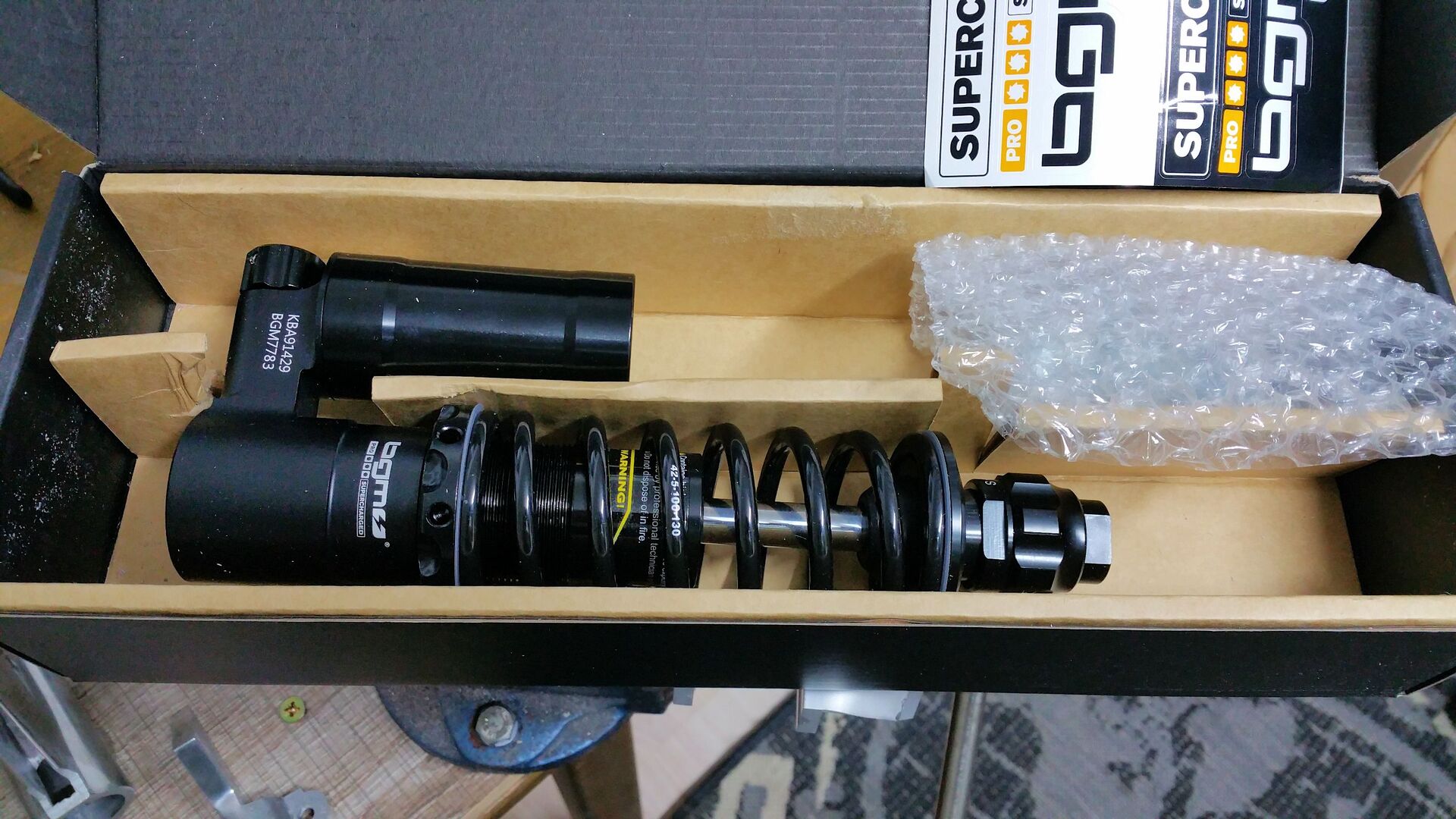

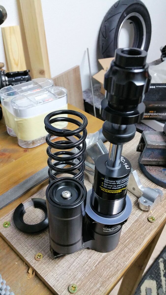

    Wenigstens ist nun ein weiteres Bauteil angekommen, welchem ich mich gleich widmen konnte. Der Stoßdämpfer.
    Damit die Verkürzung verbaut werden kann, behalf ich mir der russischen Variante der Federspannung. (glaub ich bau mir da mal nen Federspanner für, aber ich wollts gleich Umbauen)
    und es führte zum Ergebnis ohne Verletzte
    Brauch nur noch den Adapter damit der Stossi gerade in der Gabel steht.. ist auch schon geordert.

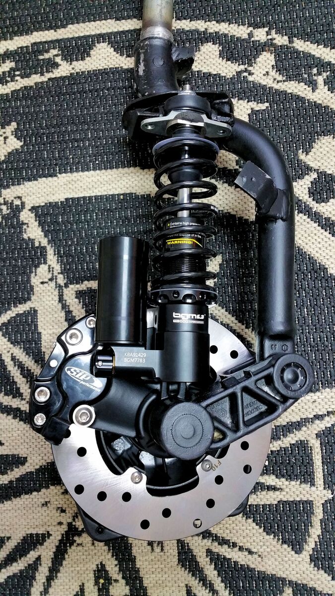

    Der kleinen Mists** von Lenker bin ich nun mit härterem Geschütz aufgefahren. Mir ist eingefallen dass ich ja noch die Lagerschalenabzieher habe, tam tam taaaaaam. Mit ein "wenig" Hitze gings dann letztendlich runter.
    Dann habe ich mal die Bremspumpe Probe sitzen lassen. Kommt noch ein paar Millimeter weiter ran an Lenker (wenn der Lenker lackiert ist).
    Die Tage kann ich dann mal die Stahlflexleitung ausmessen die ich von der Bremspumpe bis zum Bremssattel brauche. Dazu muss ich auch noch ein Loch in den Lenker bohren damit die Leitung durch Lenkrohr geführt wird.

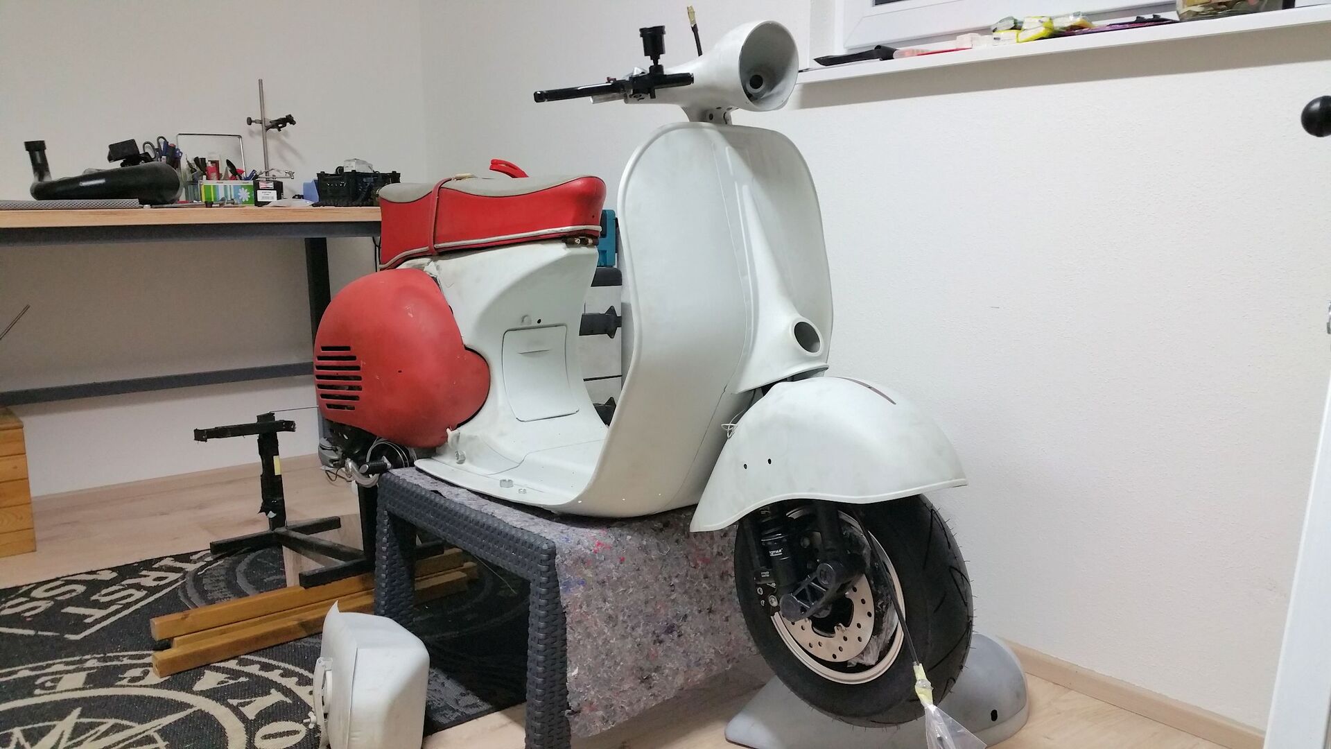

    Heute durfte ich das Teil wieder abholen.
    Musste selbstverständlich gleich schauen ob da alles so passt wie ich es mir vorstellte. So wie der Motor maximal einfedern sollte. Da würde die Zündkerze an der Backe anstehen. Läuft
    Und weil ich wissen wollte wie das ganze mal kommt, hab ich kurzerhand mal Probehalber zusammen gesteckt :love:

    Hi sieht schon echt super aus! :thumbup: Musstet ihr die Backe auch ändern? Und wie passt eigentlich dein schutzblech mit dem Dämpfer? Also ich meine,ob der Reifen und Schutzblech in der Flucht von vorne ist? Bei meiner Gabel sieht das Ganz schön schief aus. Weil das ja mit dem Dämpfer sehr eng ist! Ich muss das umarbeiten bei meiner Gs ja auch noch machen.
    Gruß Stefan
  • Labelsucker
    1,230
    18,965
    3,261
    Vespa Club Regensburg
    • February 13, 2016 at 18:09
    • #140
    Gruß Stefan
    Servus,
    An der Backe ist nichts geändert. Die passt einwandfrei drüber.
    Am Schutzblech sieht die Welt schon ganz anders aus. Fluchtet überhaupt nicht. Bin schon dabei es passend zu Dengeln. Geht ganz schön auf die Ohren :(
