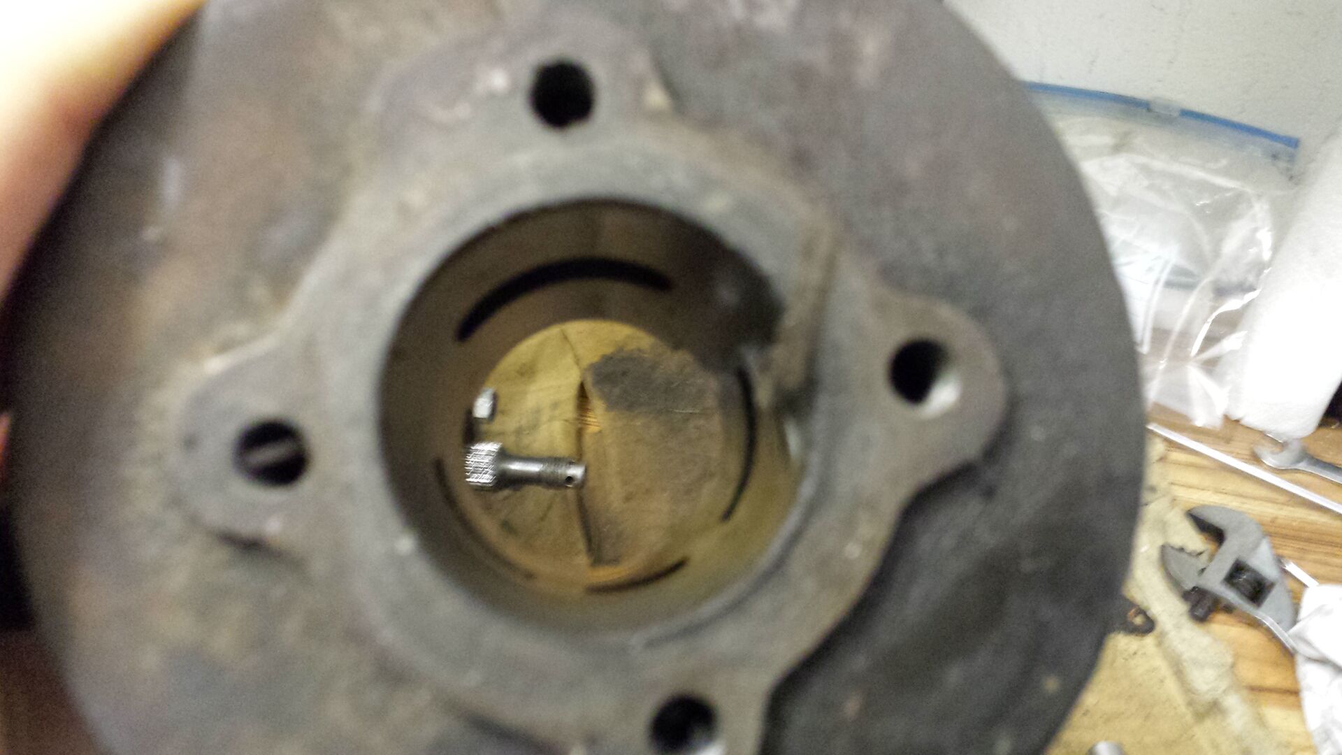

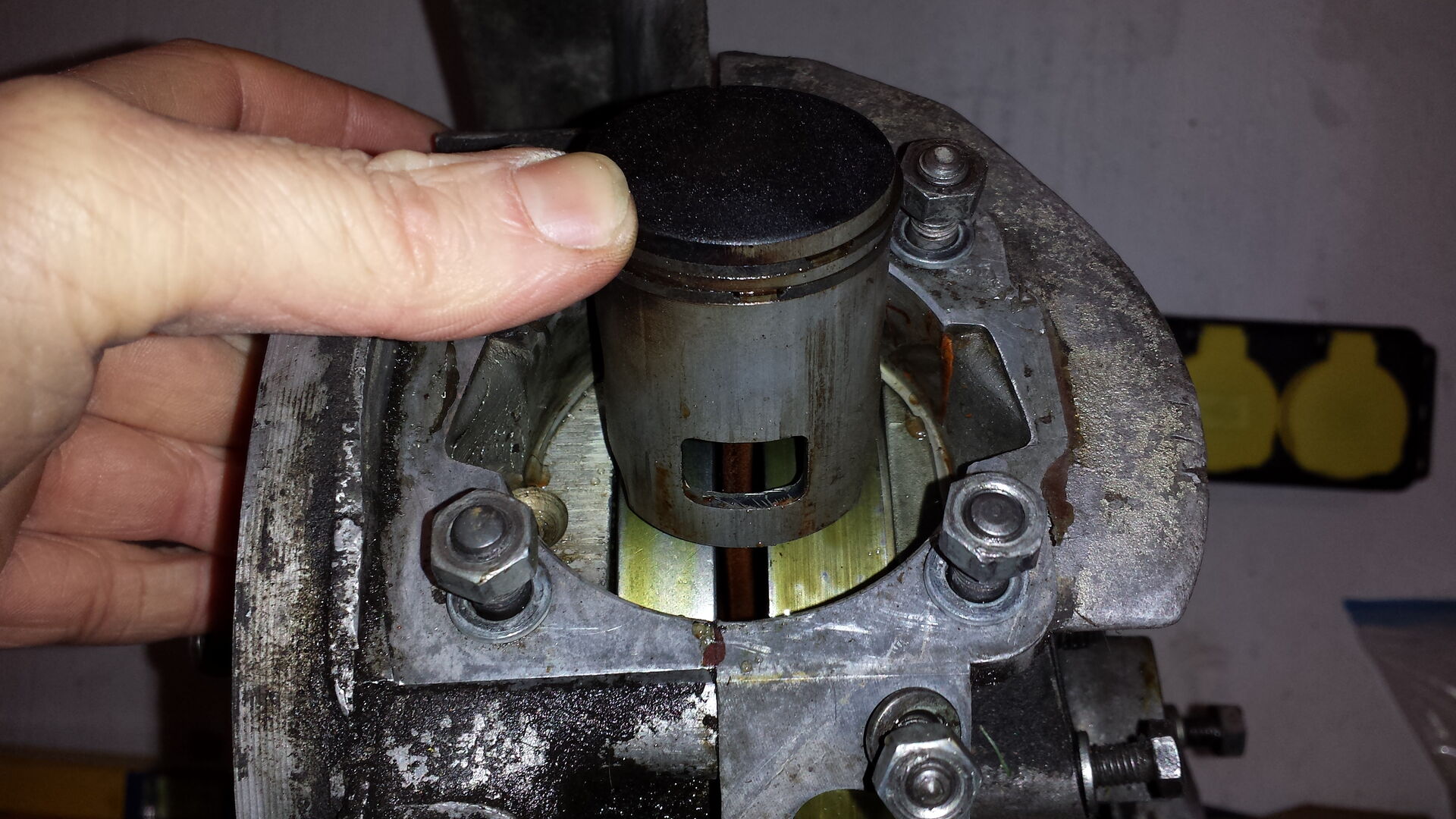

    da ich ja bei meiner gebraucht gekauften V50 schon so einige Überraschung erlebt habe:
    Ist das ein Standard V50 Zylinder/Kolben ? Leider steht nirgendwo etwas drauf....
    Danke vorab !

    Könnte ein 50ccm Dr sein oder ein piaggio von der pk50Ss.....

    Da er das Fenster im Kolben hat ist es entweder ein Piaggio 3ÜS (späte V50 oder PK) oder eben ein DR50. Was steht denn aufm Zylinderfuß? Ist da ein Piaggiologo?
    Im Kolbendach (Innenseite) steht meist etwas, schau da mal nach.

    da die kühlrippen rund sind ist es ein original 50ccm

    ja, danke. Stimmt, unterm Zylinderkopf ist das Piaggio Symbol zu erkennen. Und eine "50".
