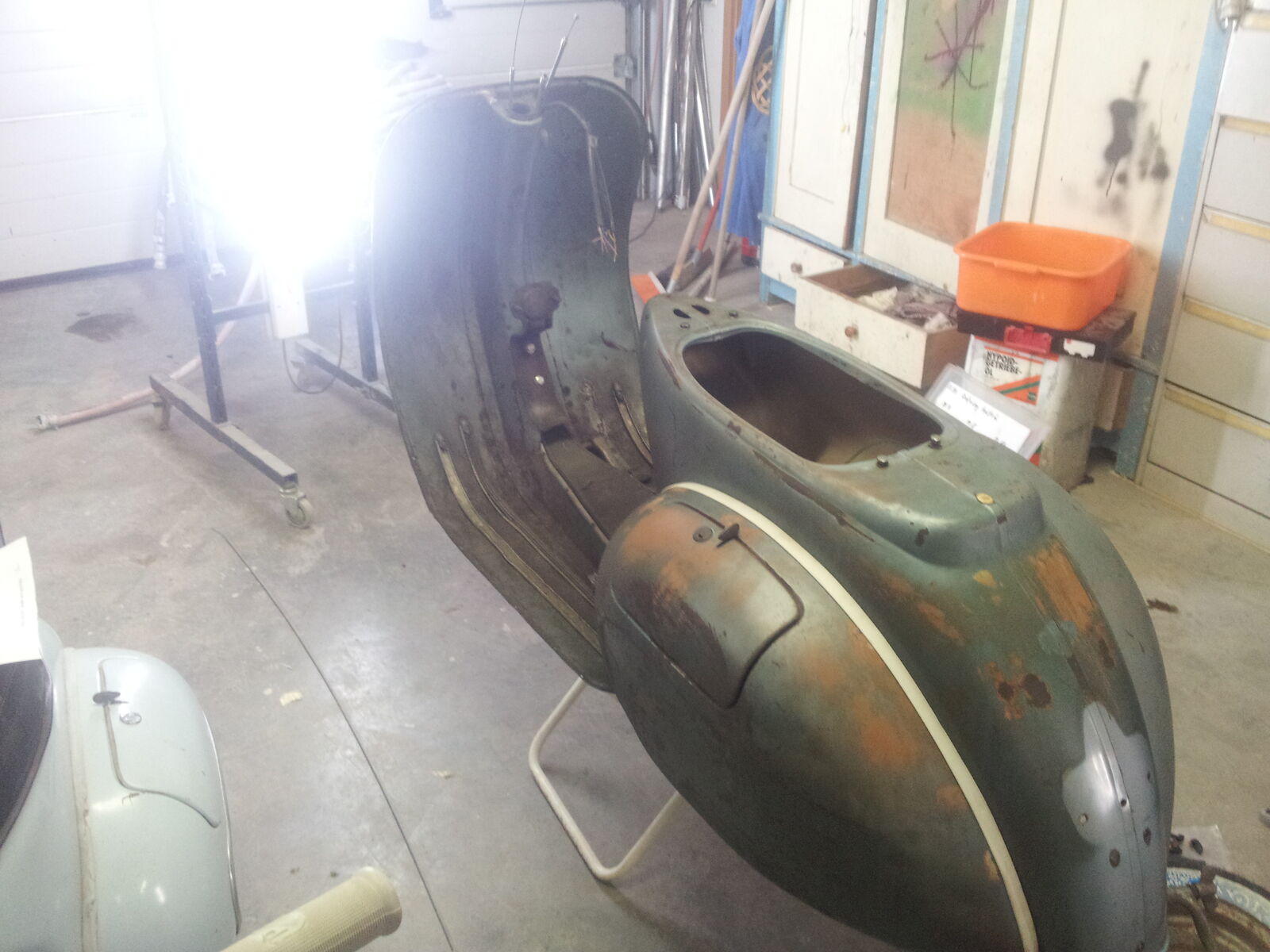

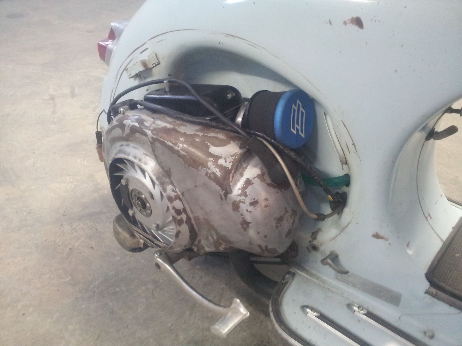

    • January 3, 2014 at 21:18
    So 177ccm ists zwar geworden, aber ich hab vorerst noch die alte Zündung übernommen
    Vll wirds bei der Vba was besseres..
