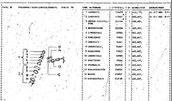

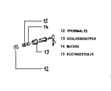

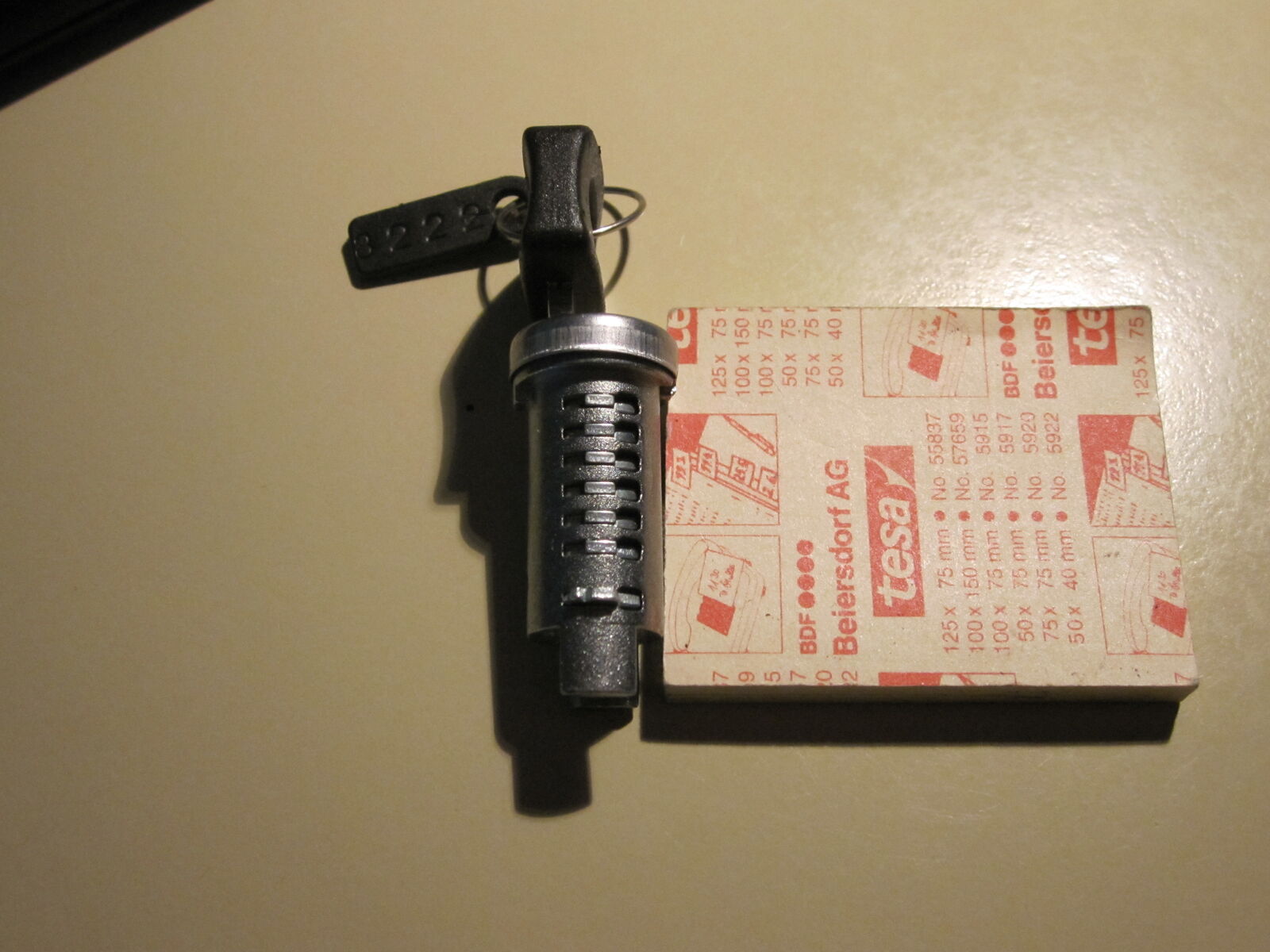

    Hi, wo steht die Vespa? Was für ein Modell? runder oder dreieckiger Tacho? Denn die Schlösser unterscheiden sich.
    Das mit dem "rausfummeln" hört sich gut an, wird aber möglicherweise nicht funktionieren. Auf dem Bild kann ich nicht erkennen, was Du da zerstört hast. Der Aufbau ist folgender; der Schlossträger aus Alu, darin der Schließzylinder. Der wiederum verriegelt sich in dem Kragen in dem Stahlrohr, und fasst in eine Buchse welche die Sperrwalze dreht. Diese Teile lassen sich nur nach vorne ausbauen und dazu MUß das Lenkrohr ausgebaut werden.

    • December 4, 2013 at 11:13
    Bild "Schloss5" ist flasch, da es sich beim Roller des TE um eine XL2 handelt, bei der Schlossaufbau etwas anders aussieht.
    Nahc dem Bild oben ist noch nicht mal der Schließzylinder richtig draußen.

    • December 4, 2013 at 11:50
    Hi dark_vespa
    kann ich mir nicht vorstellen, da ich das aus dem Ersatzteilfiche XL2 kopiert hatte. 2-)

    • December 4, 2013 at 12:32
    Mag ja sein, die Abbildungen geben aber nicht mal Ansatzweise die richtige Form, der Bauteile wieder.
    Dinstanzstück und Schlosskörper haben "in echt" ein völlig andere Form, wie man auch auf deinem ersten Bild sieht.
    Diese original Fiche finde ich ehrlich gesagt auch völlig nutzlos. Weder erkennt den wirklichen schematischen Aufbau, noch die Bauteile, noch sind dort direkt Artikelnummern verzeichnet.
    Die Explosionszeichungen von Sip sind zwar auch nicht der Weisheit letzter Schluss liefern aber in diesem Fall meiner Meinung zumindest einigermaßen brauchbare Informationen:
    In diesem Fall diese :

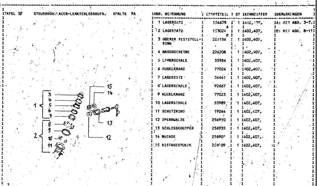

    • December 4, 2013 at 12:40
    Na ja, ganz so schlimm wie Du meinst sind die gar nicht. Und wie Du schon geschrieben hast, waren die beiden anderen Bilder ja dabei.

    • December 4, 2013 at 13:44
    naja wenn man sich die anschaut, sind die eigenltich schon übel, erkennen tut man da nicht viel.
    Gib mal jemanden, der absolut keine Ahnung von der materie hat, 3 Teile des Steuersatzes und dann soll er die mal auf Basis des geposteten "Bildes" die Teile zuordnen.
    Das is praktisch unmöglich bei der Qualität dieser "Skizzen"

    • December 4, 2013 at 14:14
    Danke für die vielseitigen Informationen Kasonova.
    Also auf dem Typenschild der Vespa steht exact: " Vespa PK 50 XL" Die Vespa hat KEINE Fußbremse und hat ein Automatic getriebe vllt auch gute Informationen um das Fabrikat festzustellen.
    Der Tacho bzw die Verkleidung rund herum hat eine Dreickige Form.
    Den Zylinderträger aus Alu der den Zylinder trägt habe ich raus gebohrt so das das was auf dem Foto in der Mitte zu sehen ist der Zylinder ansich ist.
    Dieser ist auch drehbar und verriegelt und entriegelt noch tadellos.
    Meine Frage ist wo krallt sich der Zylinderträger mit dem Kragen in dem Rohr fest? bzw wo kann ich diese Verbindung Lösen um einen neuen Schließzylinder samt Zylinderträger einzubauen.
