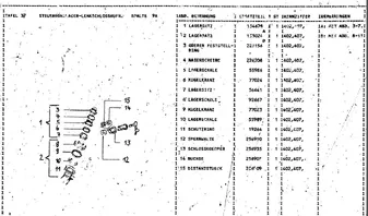

    Das mit dem "rausfummeln" hört sich gut an, wird aber möglicherweise nicht funktionieren. Auf dem Bild kann ich nicht erkennen, was Du da zerstört hast. Der Aufbau ist folgender; der Schlossträger aus Alu, darin der Schließzylinder. Der wiederum verriegelt sich in dem Kragen in dem Stahlrohr, und fasst in eine Buchse welche die Sperrwalze dreht. Diese Teile lassen sich nur nach vorne ausbauen und dazu MUß das Lenkrohr ausgebaut werden.

    Bild "Schloss5" ist flasch, da es sich beim Roller des TE um eine XL2 handelt, bei der Schlossaufbau etwas anders aussieht.
    Nahc dem Bild oben ist noch nicht mal der Schließzylinder richtig draußen.

    • December 4, 2013 at 11:50
    Hi dark_vespa
    kann ich mir nicht vorstellen, da ich das aus dem Ersatzteilfiche XL2 kopiert hatte. 2-)

    • December 4, 2013 at 12:32
    Mag ja sein, die Abbildungen geben aber nicht mal Ansatzweise die richtige Form, der Bauteile wieder.
    Dinstanzstück und Schlosskörper haben "in echt" ein völlig andere Form, wie man auch auf deinem ersten Bild sieht.
    Diese original Fiche finde ich ehrlich gesagt auch völlig nutzlos. Weder erkennt den wirklichen schematischen Aufbau, noch die Bauteile, noch sind dort direkt Artikelnummern verzeichnet.
    Die Explosionszeichungen von Sip sind zwar auch nicht der Weisheit letzter Schluss liefern aber in diesem Fall meiner Meinung zumindest einigermaßen brauchbare Informationen:

    • December 4, 2013 at 12:40
    Na ja, ganz so schlimm wie Du meinst sind die gar nicht. Und wie Du schon geschrieben hast, waren die beiden anderen Bilder ja dabei.

    • December 4, 2013 at 13:44
    naja wenn man sich die anschaut, sind die eigenltich schon übel, erkennen tut man da nicht viel.
    Gib mal jemanden, der absolut keine Ahnung von der materie hat, 3 Teile des Steuersatzes und dann soll er die mal auf Basis des geposteten "Bildes" die Teile zuordnen.
    Das is praktisch unmöglich bei der Qualität dieser "Skizzen"
