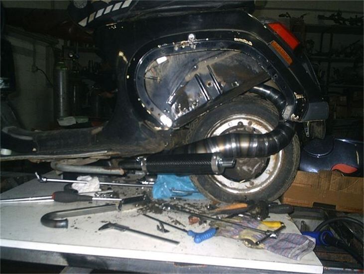

    Bei dem PK Auspuff bin ich mir nicht sicher, ob der wirklich ohne Gefummel am Stehblech passt. Auf den Fotos ist das Stehblech herausgetrennt und stattdessen ein Blechstreifen eingeschweißt. Der sieht im Krümmerbereich stärker nach außen gewölbt aus als der Verlauf des originalen Stehblechs.

    Schau mal der hier.

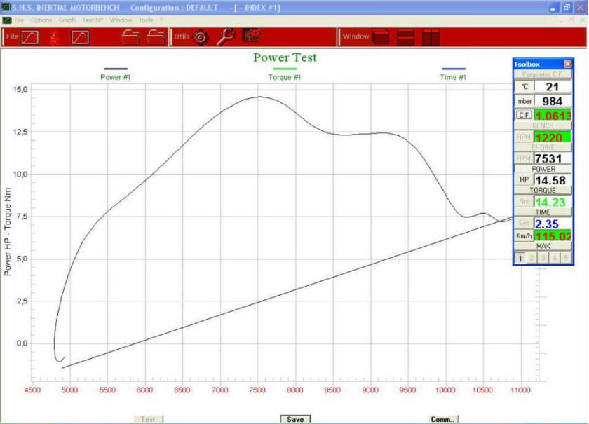

    er kann obergeil schweissen,das heißt ja nicht gleich leistung.
    ich würd keinen auspuff checken,ohne leistungsdiagramm mit meinen gewünschten(nahezu) komponenten.
    in gsf,zb, gibts viele leistungsdiagramme mit vielen verschiedenen komponenten.dann weiß ich,ob der auspuff,den ich kaufen will, auf meinem motor der leistungsbringer ist.

    So wie er schreibt und nach der Leistungsmessung ganze 15 Pferdchen out of the box auf dem Prüfstand.
    Ohne Diagramm ist so ne angabe nichts wert , und 15PS ohne anständiges Band sind auch nichts wert

    Ihr habt recht daher lad ich mal sein Diagram zu dem Kit hoch.
    Den könnt Ihr dann diskutieren denn ich hab keinen Plan davon ;)

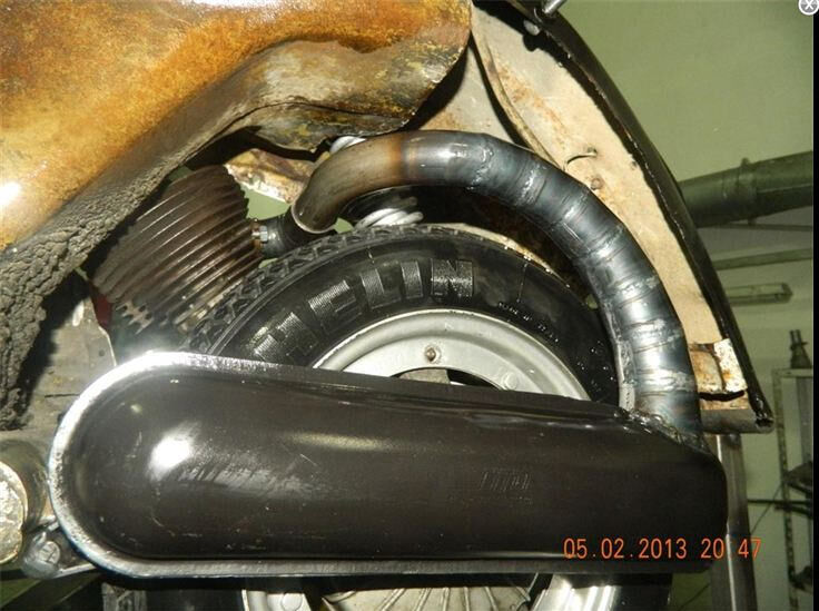

    Auch mega geil seine umgeschweißte ETS Banane, soll wohl mit dem Polini wunderbar harmonieren.
    Edit sagt das dürfte ne Sito Banane sein.

    irgendwie sehen die für mich alle aus wie Ludwig Scherer Tröten?! Sind das die? Oder ne Kopie? oder doch was ganz eigenes?

    der letzte ist kein ETS sondern ET3 umbau und zumindest auf den bildern baugleich mit der SIP Road Banane
    weiters wen ich mir die Bilder so ansehe ,kurven kann man damit kaum noch fahren
    ohne anständige Fahrtests ist es hier eh nur Kaffeesudlesen also ran an den Speck und testen und wieder bescheid geben

    Sorry, aber wo sehen die denn aus wie die Anlagen vom Scherer ? Da haste mal nen ganz gewaltigen Knick in der Optik..
    Oder sieht bei dir jeder RAP Auspuff aus wie einer vom Scherer ?

    Mal Gegenfrage: Zu welchem Setup willst du einen solchen Pott evtl. fahren? Ich glaube nämlich nicht, dass man ebenso nur mit p&p-Auspuff-draufstecken gleich echte 15 PS am Hinterrad hat, egal ob mit Malle oder Polinski.

    zum ETS) Ja ist mir erst später aufgefallen aber im Prinzip auch machbar.
    Kannst Du mir als Leihen Deine Aussage bezüglich der Kurve und nicht fahrbar mal erläutern? Ist die zu spitz oder zu flach oder wie sehe ich das die nicht fahrbar ist?

    Seh ich genau wie Du, irgendwie sehen die auf Fotos doch alle irgendwie gleich aus, heißt doch lange nicht das es ne Kopie ist.

    Die Leistungskurve ist von einem gesteckten M1 + Auspuff vom MDM.
    Zumidest laut dem was er da schreibt auf seiner Facebook Seite.

    Nur die passt anscheinend :D
    Naja, wenn keiner die Anlage testrt wird es nie ein Diagramm geben...

    Ich frag mal ob er davon auch einen hat. Also Umgeschweißte Banane und Polini 130
    damit mein ich nicht die Leistungskurve sondern die verlegung der Birnen
    zB
    SCARICO PER CILINDRI 102 - 110 - 130 CORSA CORTA
    SCARICO PER TUTTE LE VESPE SMALL - special / et3 / prim. / pk
    SCARICO VESPA DA PISTA
    da hät ich ernsthaft meine bedenken bei einer flott gefahrenen Linkskurve durch den Pott ausgehebelt zu werden
