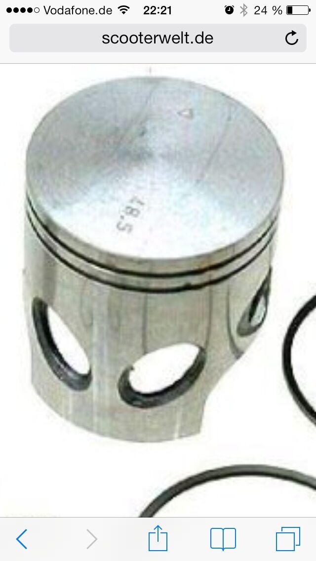

ich habe mir letzte woche einen DR75 Formula eingebaut der leuft leider nur bei vollgas und selbst da nur ganz langsam. Fahren geht garnicht ![]()
Ich habe eine 72 HD verbaut und laut suche im Internet bin ich auf 2 mögliche probleme gestoßen.
Vergaser einstellung und Kolben richtung,
Vergasereinstellung habe ich schon verschiedene einstellschräubchen verstellt hat aber leider nichts gebracht.
nun meine Frage: ich habe den Kolben mit der Bohrung (D=ca.2mm) zum außlass hin Montiert ist das so richtig? ![]()
DR 75 Formula Vergaser/einbaurichtung
Auf dem Kolben ist nen Pfeil drauf der muss Richtung Auslass !!
vielen dank für die schnelle hilfe
Und falls kein pfeil drauf ist die Bohrung richtung einlass
Du meinst sicherlich das Kolbenfenster !
Das sollte zum Einlass zeigen ...
D= 2 mm macht mich stutzig !! -
Hab mal aus dem I-Net ein Bild rausgesucht wo man die Bohrung erkennt,
Link zum Bild: -
Ja, die 2 Kolbenfenster müssen zum Einlass zeigen
Dann habe ich den Zylinder richtig Eingebaut, stellt sich nur die Frage was falsch ist
werde Morgen trotzdem nochmal kontrollieren villeicht finde ich auch noch mal einen Pfeil.
Wünsche euch ne gute nacht.
dann ist es nicht richtig !! die bohrung sowie die kolbenfenster muessen richtung EINLASS also genau anders rum
Und ? Läuft der Bock ?
Ja leuft
Danke noch mal! -
