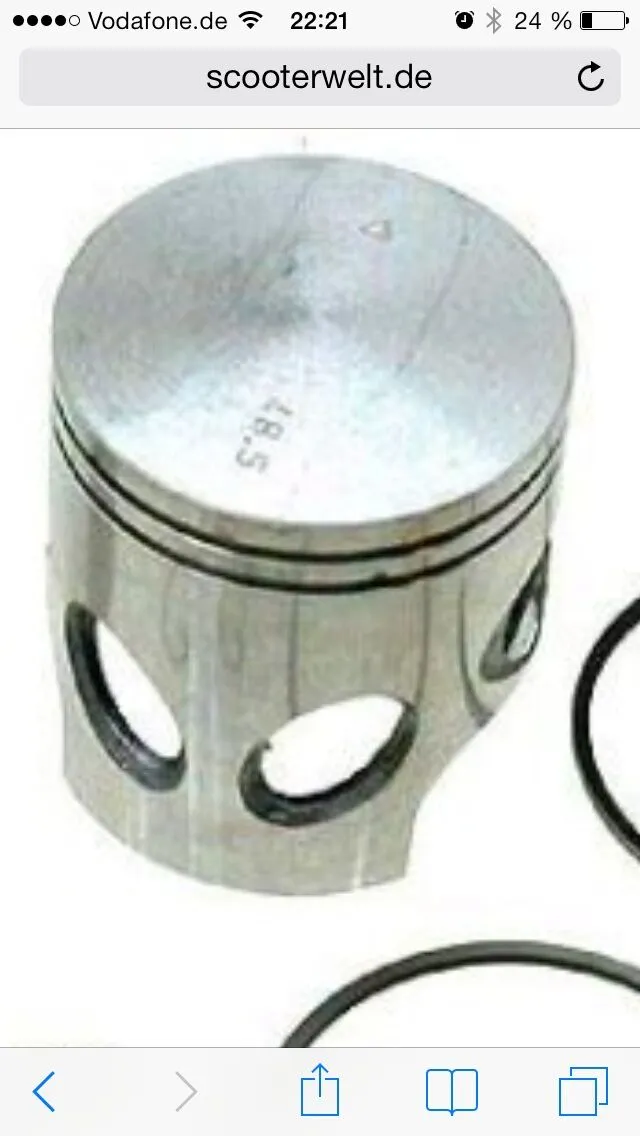

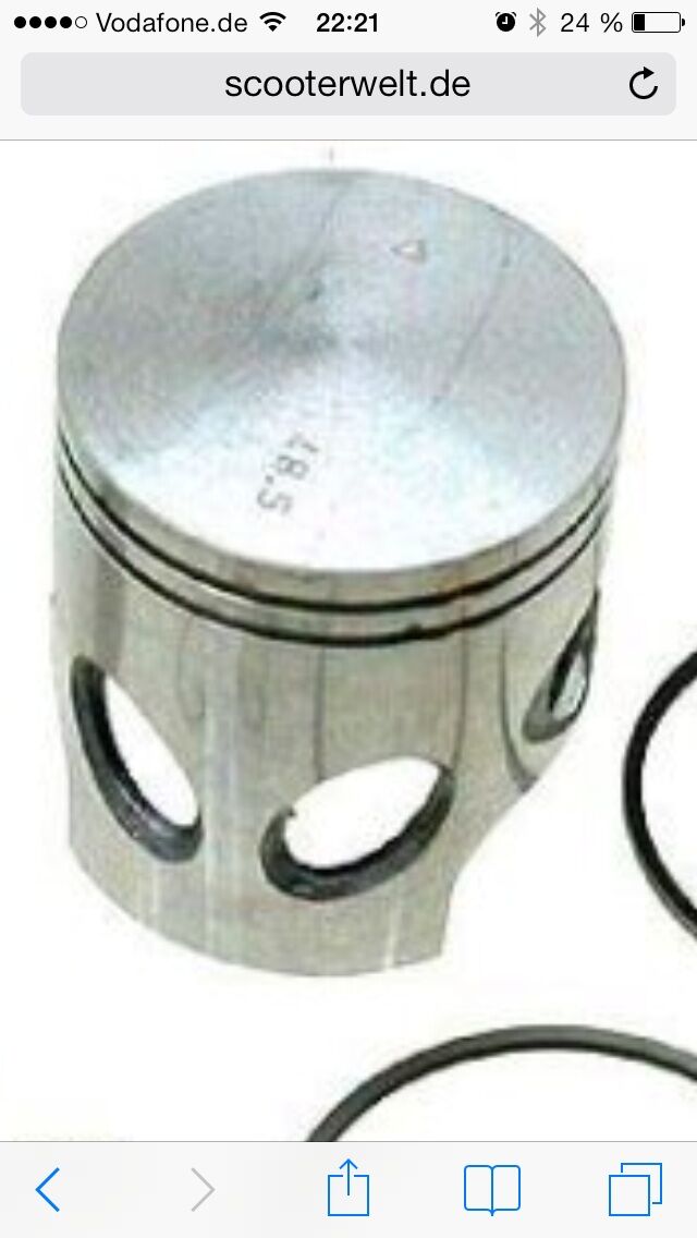

    8| Hab mal aus dem I-Net ein Bild rausgesucht wo man die Bohrung erkennt,
    Link zum Bild:

    • December 10, 2013 at 22:22
    Hier siehste den Pfeil :
