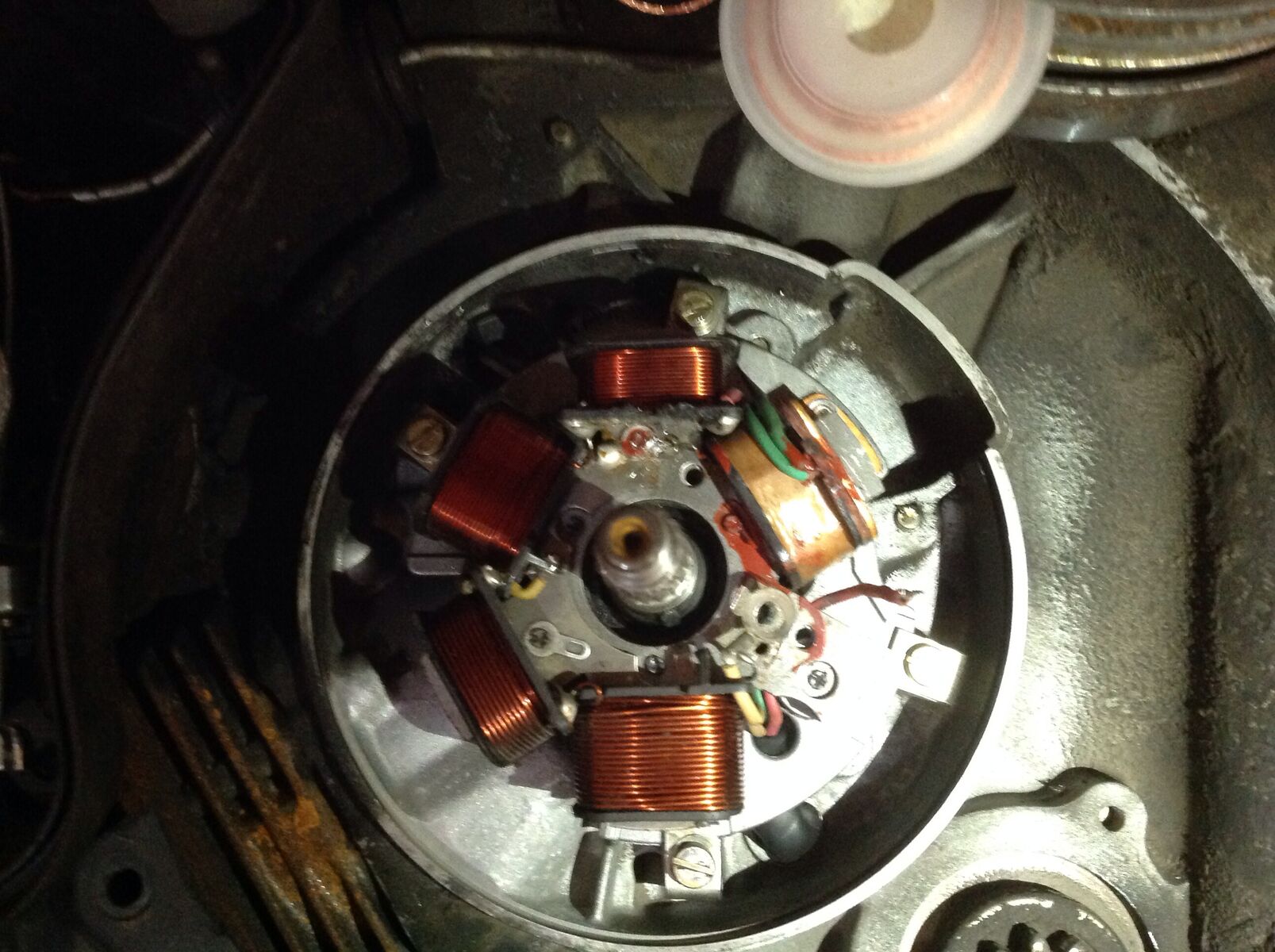

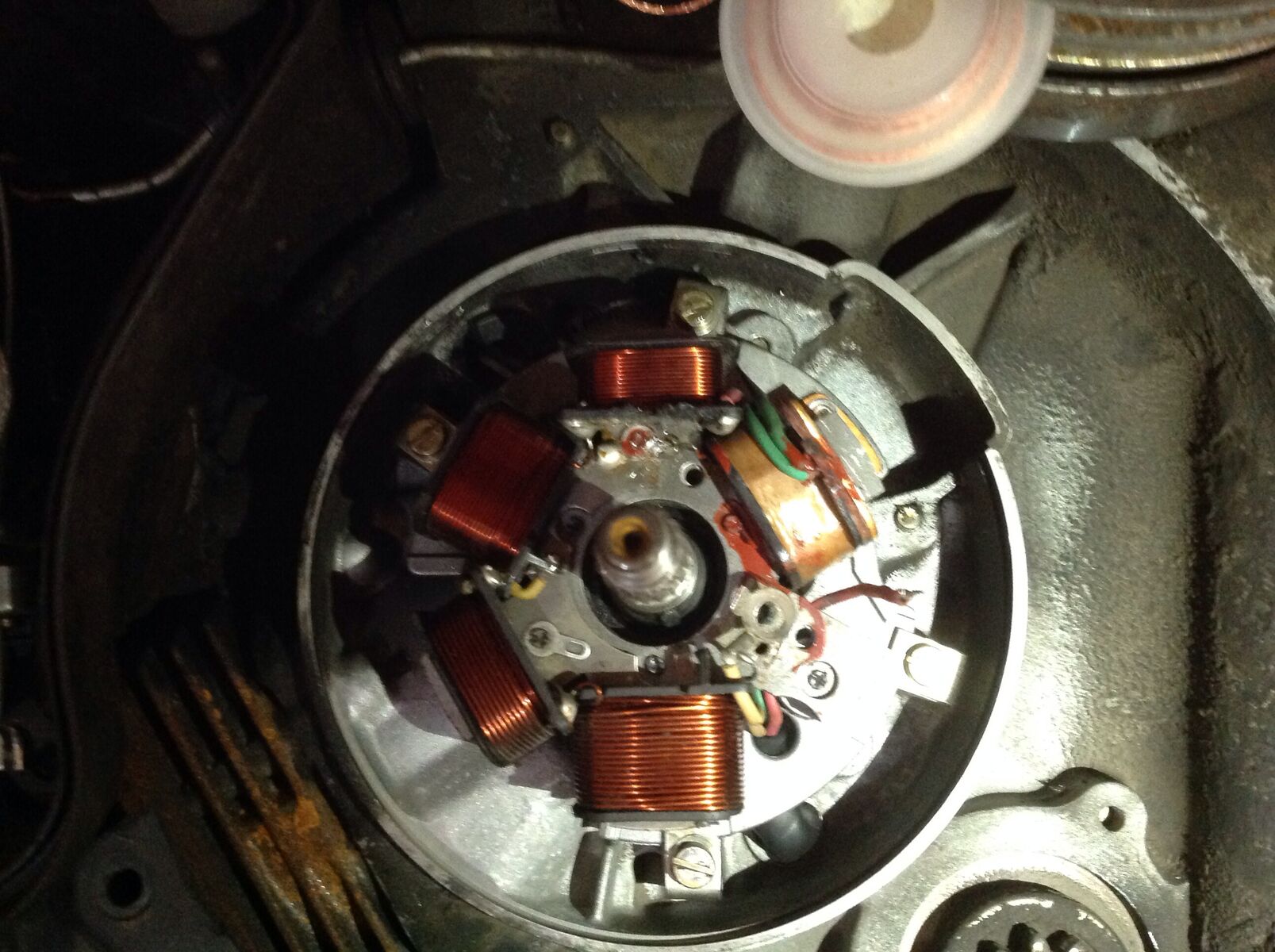

    Yeah das Polare ist endlich ab!!
    Was heißes Wasser alles anrichten kann xD. Super danke, jetzt muss ich nur noch auf den neuen Pickup warten :)

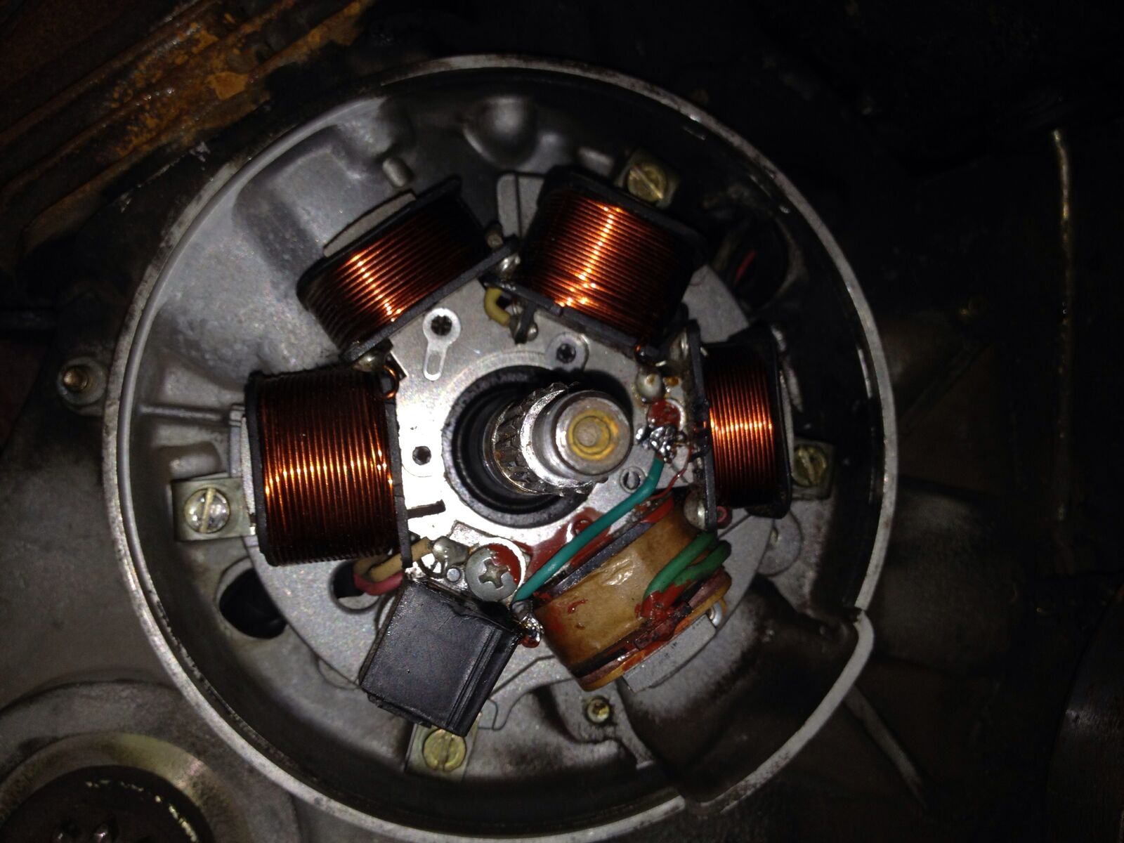

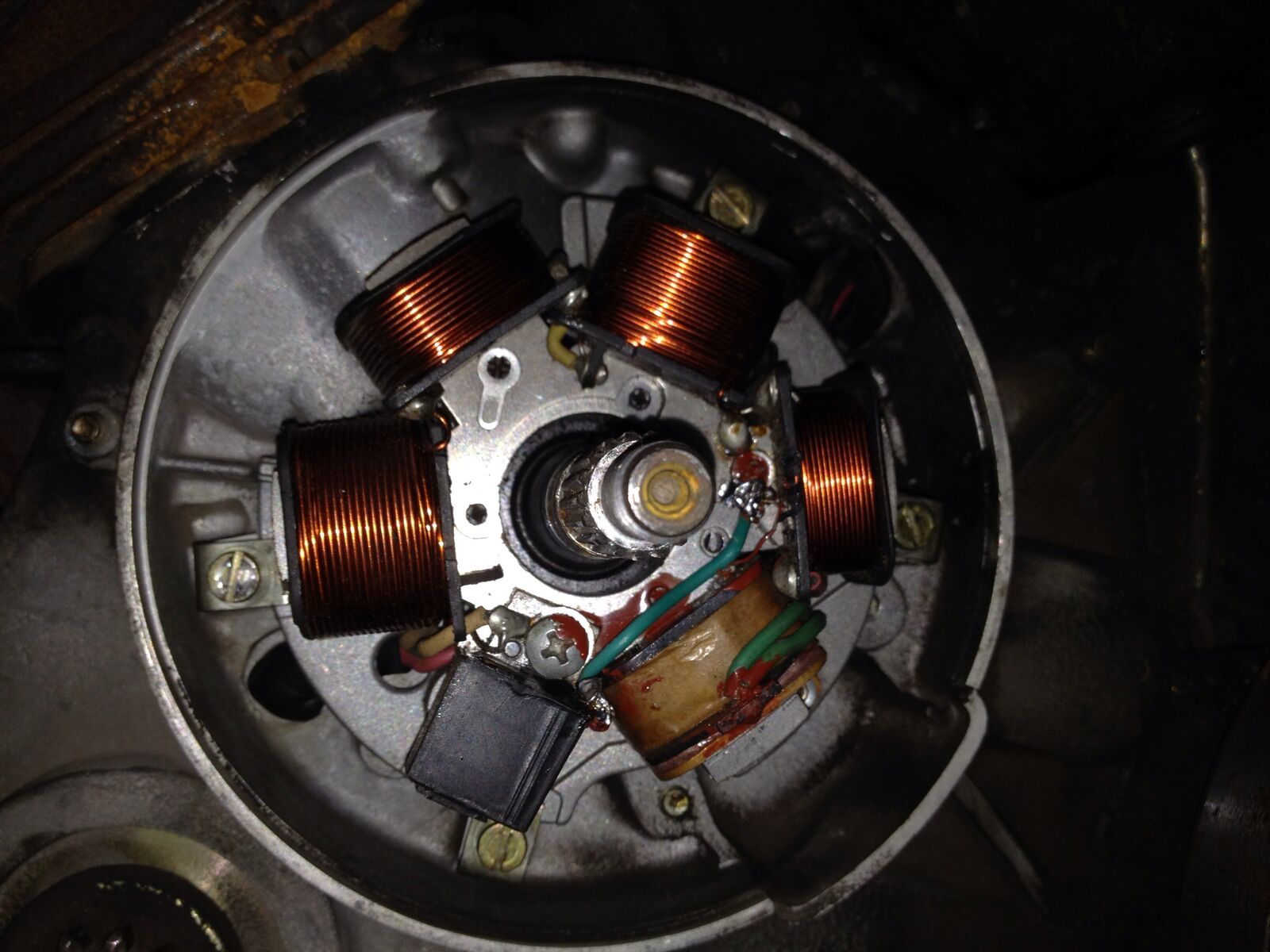

    Hi Leute, der Pickup ist da und ich habe nun den alten angelötet und den ganzen Zinn entfernt, weil da vor mir einer sich ausgetobt hat.
    Nun habe ich eine Frage: da ist ein Loch in der Zündgrundplatte, in den anderen sind Nieten, muss da was rein?
    Und das eine Ende der spüle IST frei, muss dieser mit dem grünen Kabel an die ülse gelötet werden?
    Ich sehe gerade dass da ein Gewinde im Loch ist. Muss da etwas rein?
    LG
    Euer Fruko

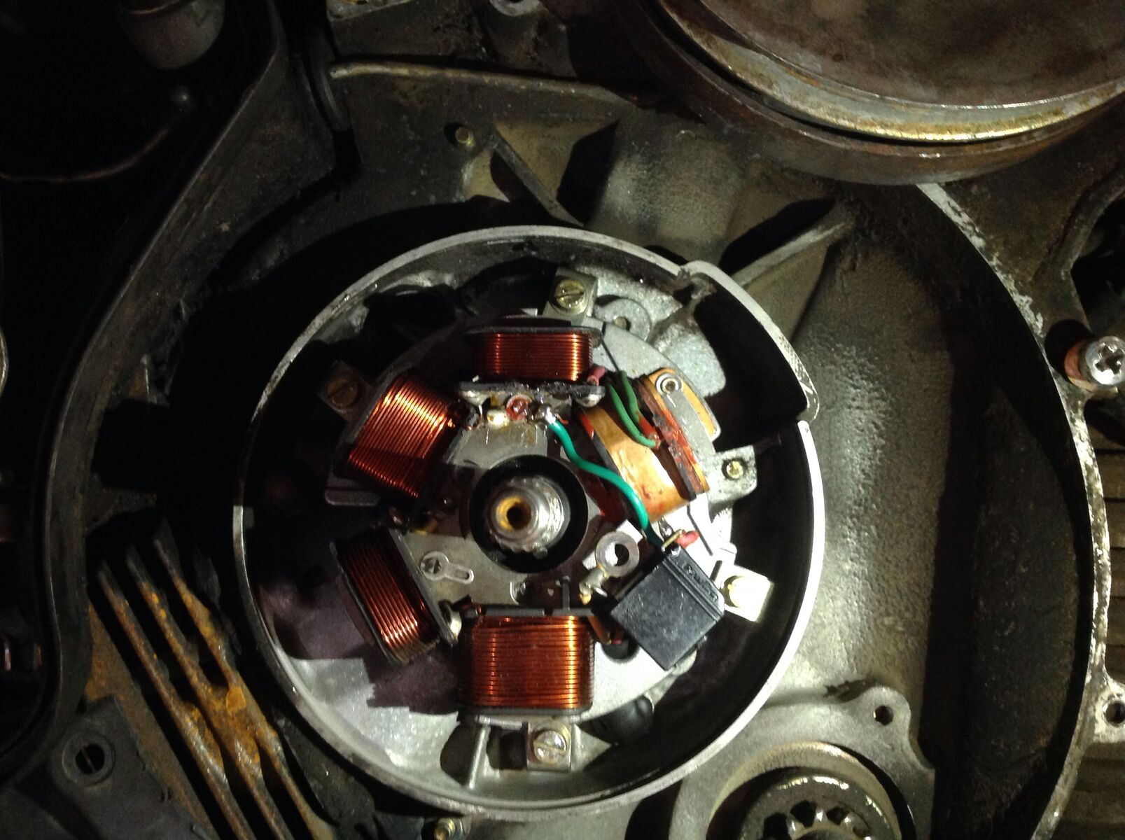

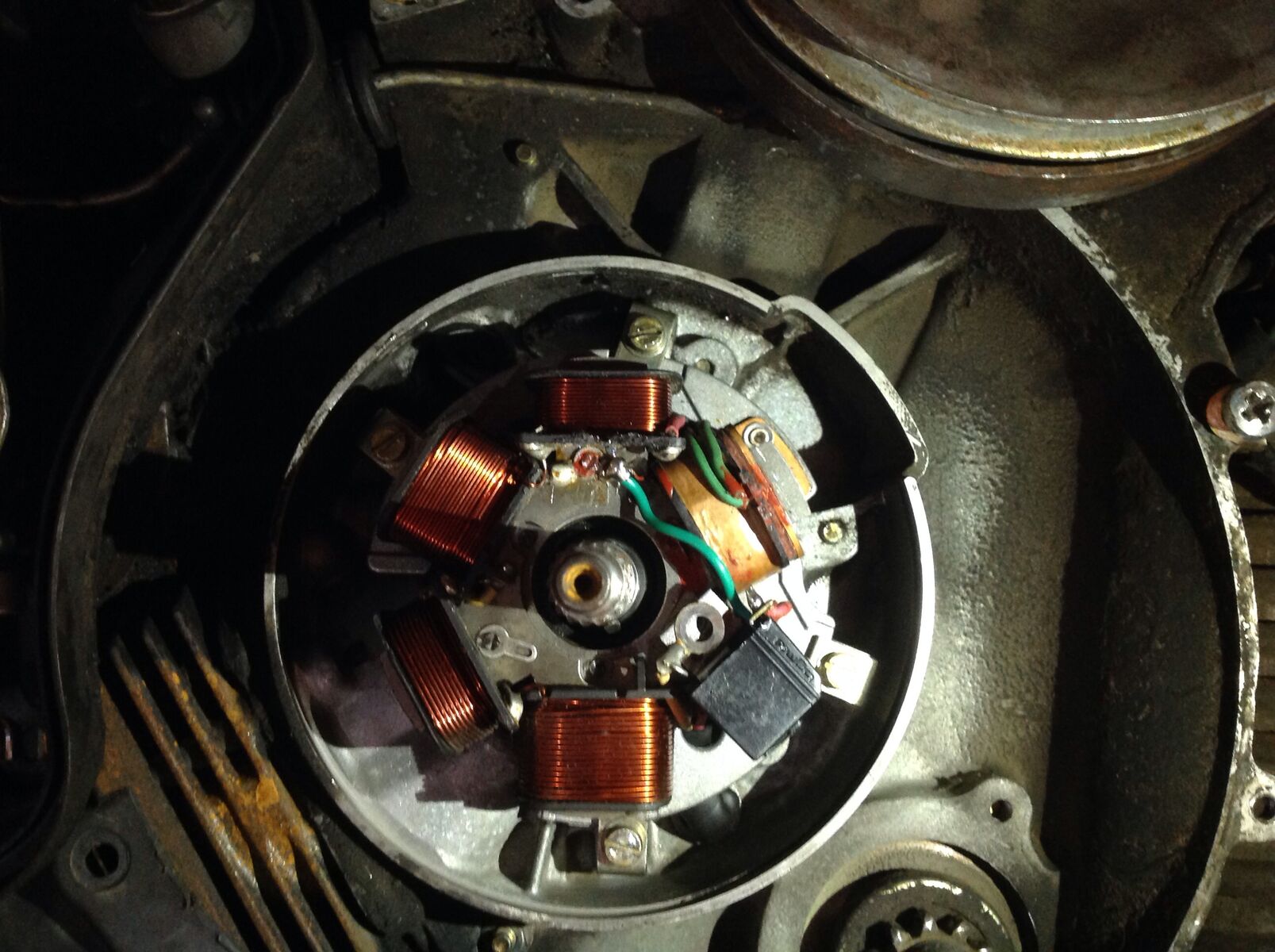

    Habe es jetzt rangelötet ö :O
    Ist das so richtig? Ich hoffe ja :/

    Sieht richtig aus. Kannst du auch mit dem Bild vor dem Ablöten vergleichen ;) Fehlt nur noch die Schraube die auch den Kabelschuh hält.
