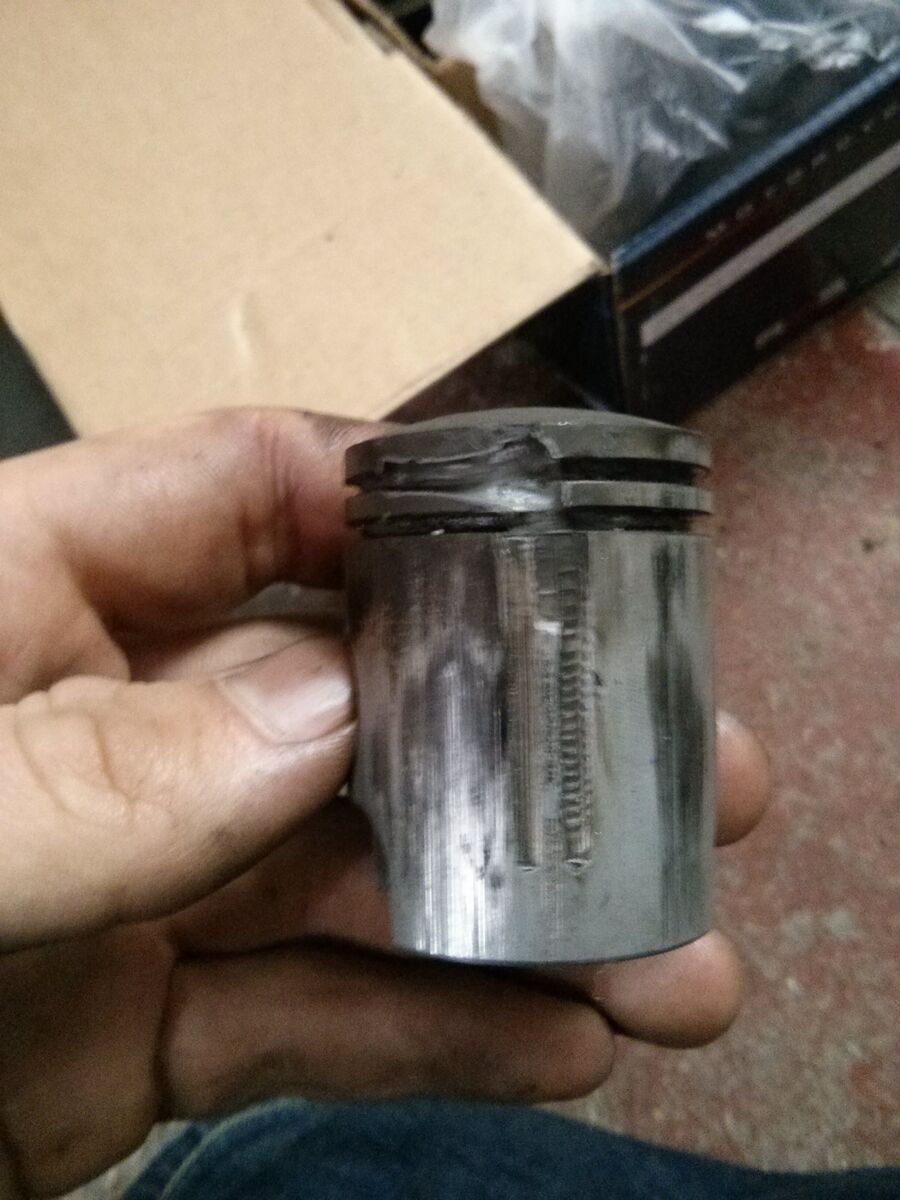

    Hallo, ich baue meine xl2 gerade auf 75ccm um. Nun habe ich von jemandem gehört, dass ich die Schrauben vom alten Zylinder nicht für den neuen Zylinder verwenden sollte. Die Schrauben für den Zylinderkopf sind sowieso zu klein, aber kann ich die für den Zylinderfuß nicht wieder verwenden? Und brauche ich spezielle Schrauben für den Zylinderkopf oder kann ich mir im Baumarkt einfach ganz normale kaufen? Falls ich spezielle brauche, welche und woher bekomme ich die?
    Hatte übrigens einen Kolbenfresser, mich wundert es, dass sie überhaupt noch angesprungen ist, so wie der Kolben aussieht...
