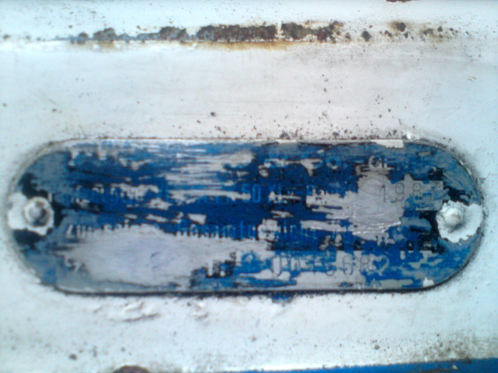

    Dem übermalten Typenschild ist grade noch bj. 1987 zu entnehmen, mehr nicht.
    Passt das alles zusammen?

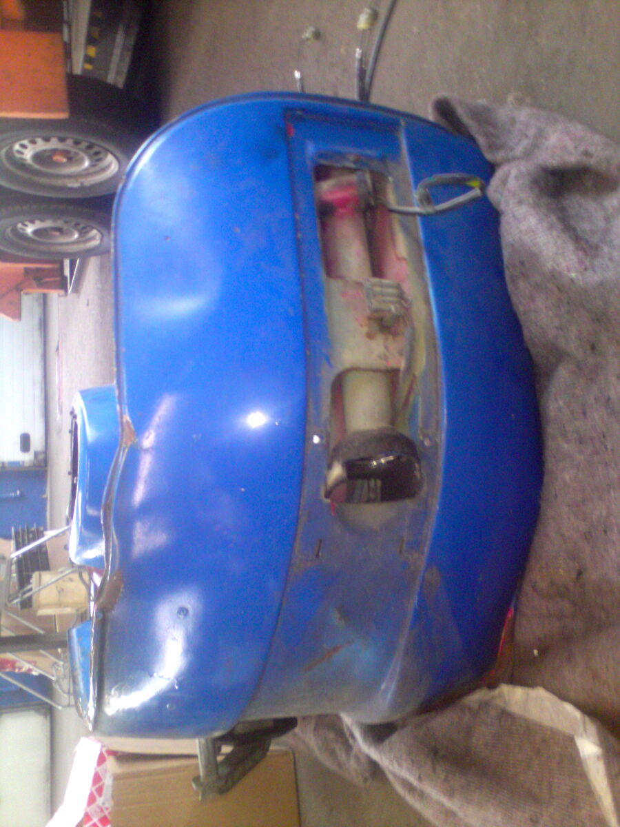

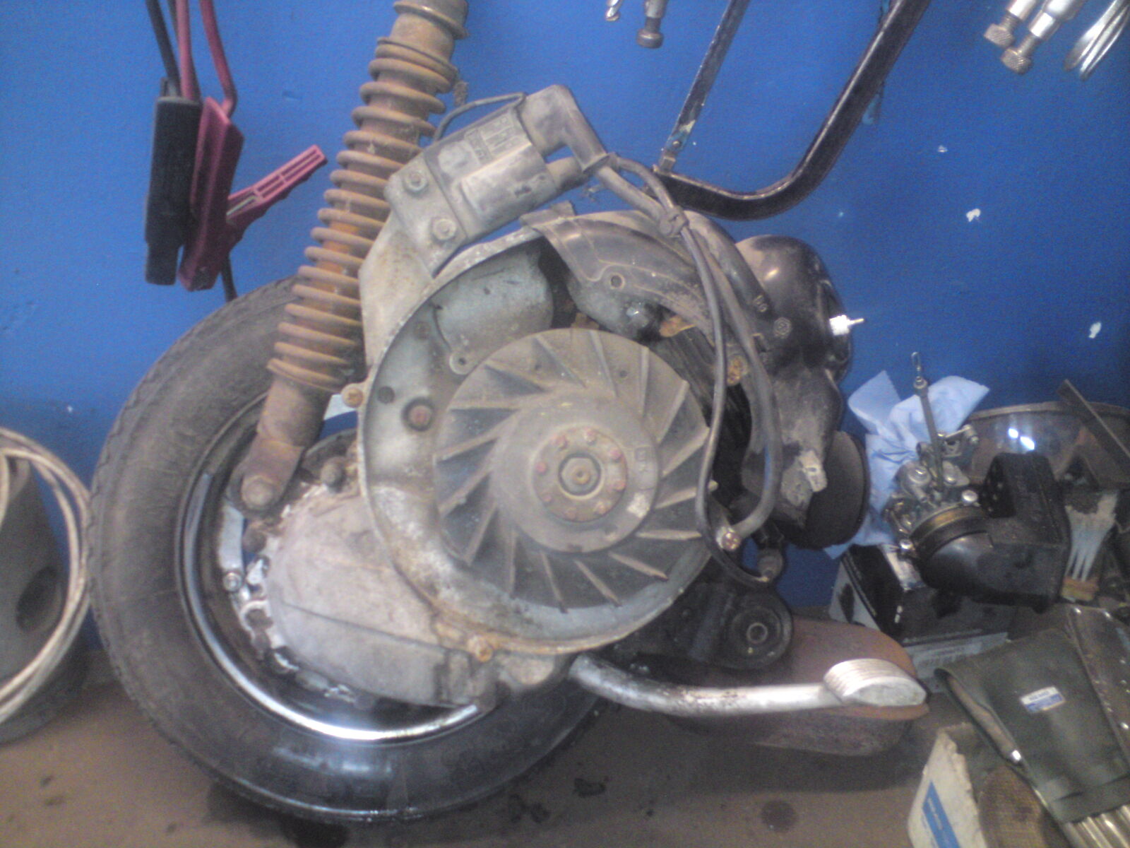

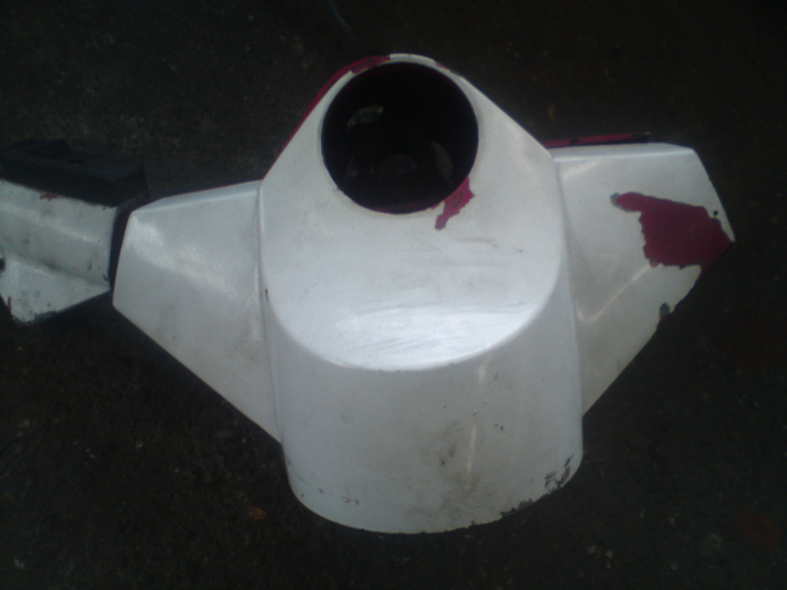

    • January 7, 2014 at 18:47
    habe mal paar Bilder gemacht. Immoment ist sie wie zu sehen zerlegt,
    wäre nett wenn ich noch paar von den oberen Fragen beantworten könntet,
    insbesonders was man preislich gemacht und ungemacht erwarten kann,
    danke :rolleyes:

    • January 7, 2014 at 19:17
    wo siehst du die 1996? Ich seh da nur ne 1987. Nach Tacho, fehlende Blinker (im umgeschweißten Beinschild) und ohne Batterie wäre es eine PK 50 S. Zündung ist meistens elektrisch .. :D

    Roter O-Lack erkennbar, keine Blinkerausschnitte im Rahmen, kein Ausschnitt für Kontrollleuchten in der Lenkerabdeckung, 6V CDI am Motor.
    Serienmäßig hat das Ding definitiv 4 Gänge, versuch mal, die Gänge unten am Motor an der Schaltraste durchzuschalten, dabei an der [lexicon='Bremstrommel',''][/lexicon] drehen.

    • January 7, 2014 at 20:35
    schau maldas typenschild genau an ...
    hab ich was am Auge??
    PK 50 XL ????
  • frontal
    70
    13
    PK 50
    • January 7, 2014 at 20:45
    Tatsache...sieht aus wie 50 XL. Kommt aber erst auf dem Foto so deutlich rüber das Typenschild. Mit bloßen auge konnte ich grade so das bj erkennen. Werde morgen mal versuchen das Typenschild noch weiter mit Bremsenreiniger freizulegen und nochmal ein Bildchen zu machen. Hoffen wir mal das dort kein PK 50 XL steht :D
    2,986
    20,486
    3,226
    • January 7, 2014 at 20:56
    Wen dort Xl steht, könnte das Schild nachträglich angebracht sein..
    Würde für eine Italienerin Sprechen...
    dann waere auch 3 Gang möglich..
    bleibt nur über Scooterhelp und rahmennummer sicher zu gehn..
