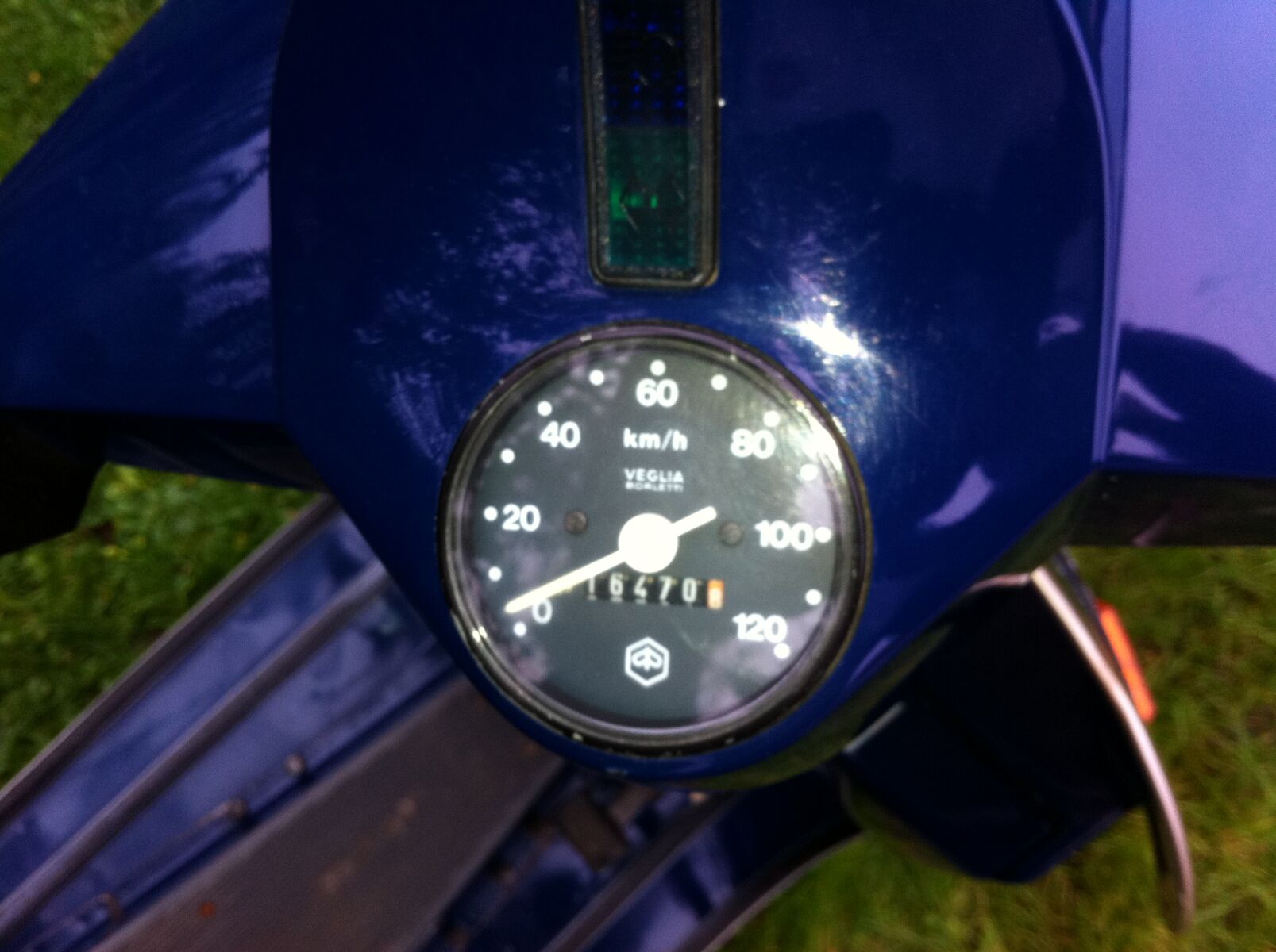

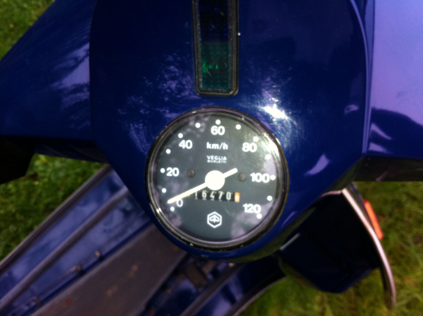

  • wo siehst du die 1996? Ich seh da nur ne 1987. Nach Tacho, fehlende Blinker (im umgeschweißten Beinschild) und ohne Batterie wäre es eine PK 50 S. Zündung ist meistens elektrisch .. :D

    Roter O-Lack erkennbar, keine Blinkerausschnitte im Rahmen, kein Ausschnitt für Kontrollleuchten in der Lenkerabdeckung, 6V CDI am Motor.
    Serienmäßig hat das Ding definitiv 4 Gänge, versuch mal, die Gänge unten am Motor an der Schaltraste durchzuschalten, dabei an der Bremstrommel drehen.
    Zur S-Diskussion: Ja, Basis ist natürlich PK S, die Sparversion hieß aber nur PK 50, eben ohne S. Hatte auch einen entsprechenden Schriftzug ohne das S auf dem linken Seitendeckel.
