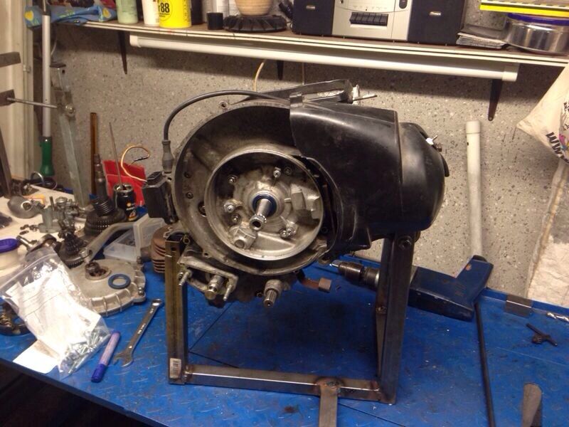

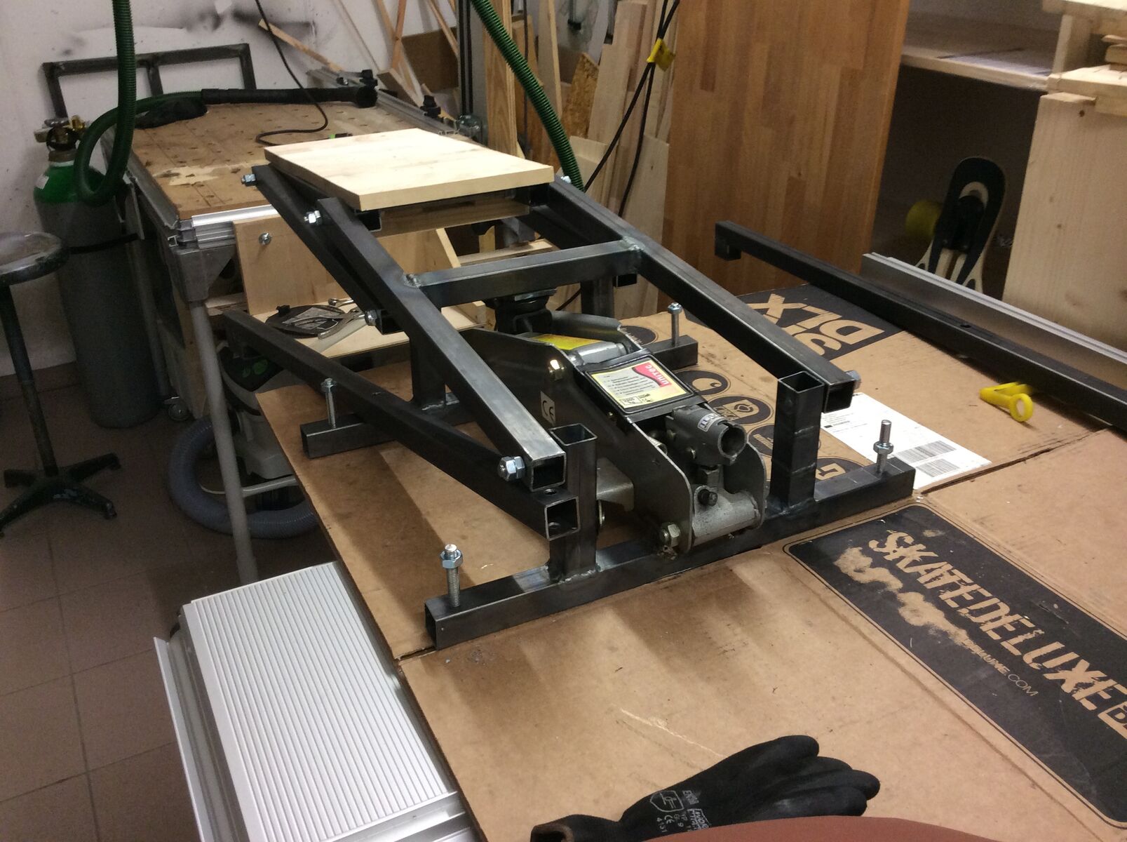

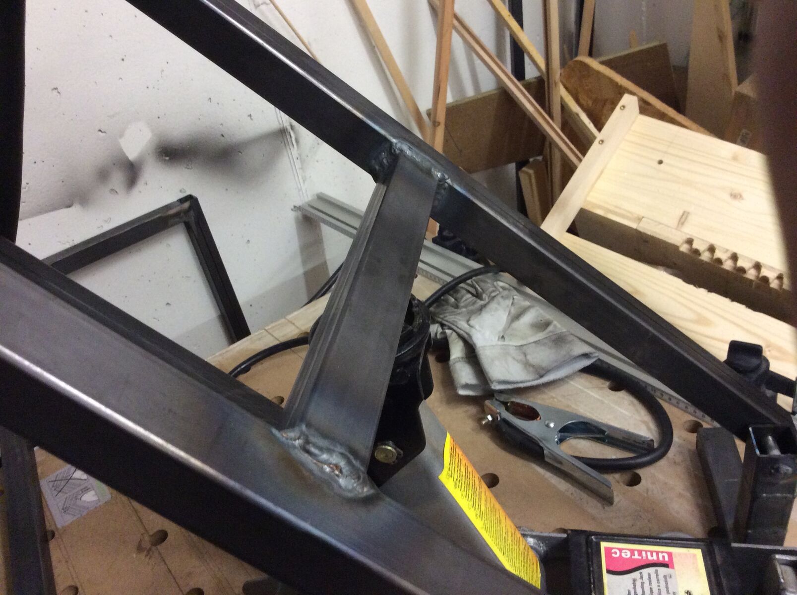

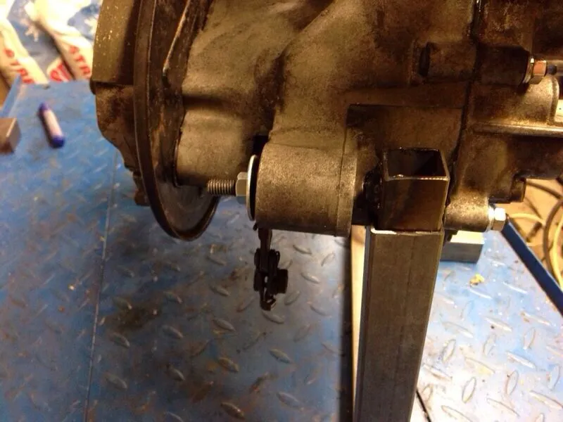

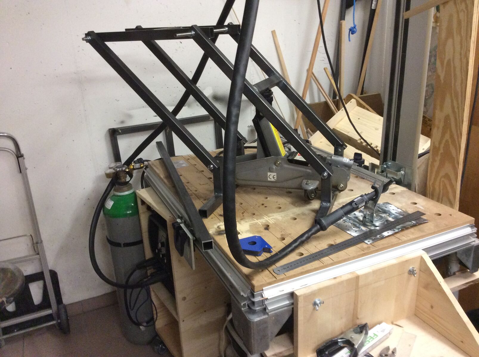

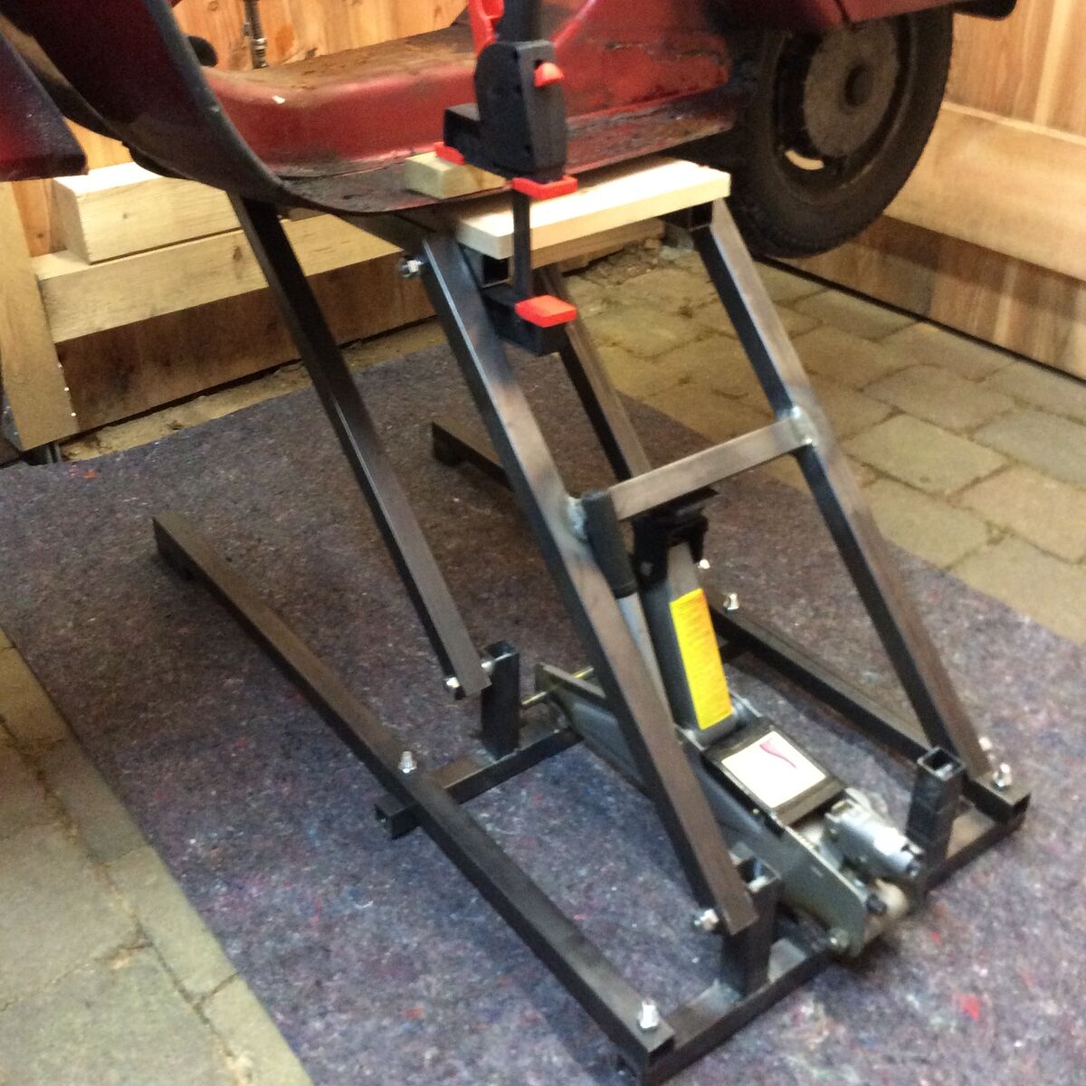

    Bauplan hab ich nicht, ist auch abhängig vom verwendeten Wagenheber. Dieser hat 13EUR gekostet.

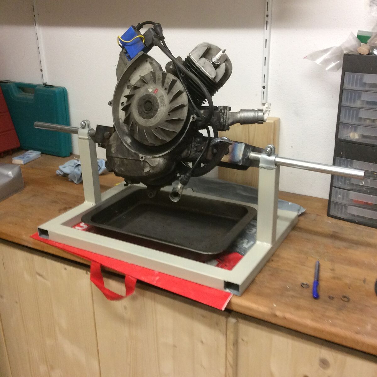

    Hier noch ein paar Bilder, möchte aber dazusagen, dass dies ein Schweissübungsprojekt war, d.h. ich lerne erst das Schweissen (WIG).
    Off topic: Bild meines Motorständers :)

    • January 19, 2014 at 00:17
    • #22
    Danke
    hab mir jetz mal was konstruiert was deinem model ähnlich is aber nicht baugleich.
    Du hast echt eine ordentliche werkstadt.
    ein tip zu deiner schweisnaht langsamer fahren und mehr pendeln. Beim pendeln darauf achten das du auf der seite wo das rohr offen ist kürzer bleibst als an der geschlossenen rohrkante.

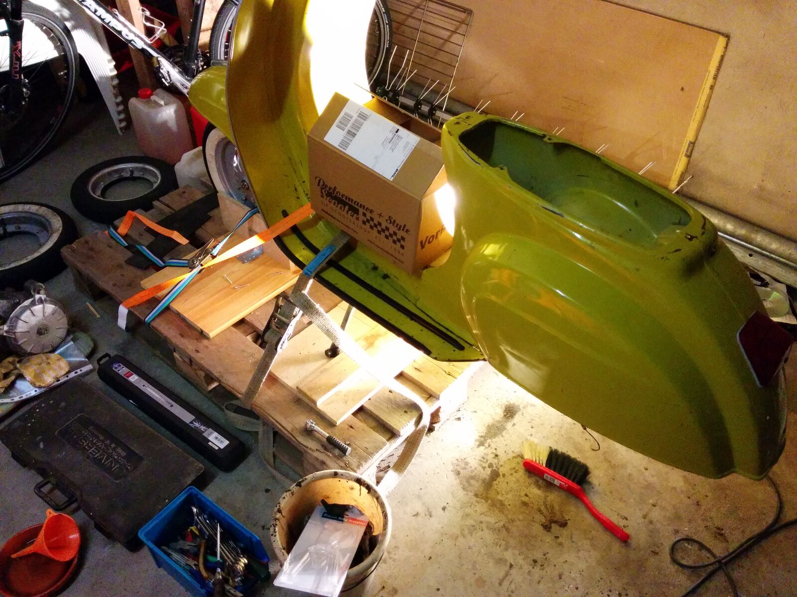

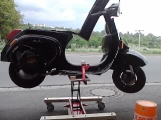

    Ich bin ja noch ein Bild schuldig...
    Nicht so schnell wie ne Arbeitsplatte auf Bierkisten, aber super Halt!
    Edit findet die Konstruktion von Leroux ziemlich lässig...

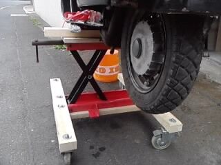

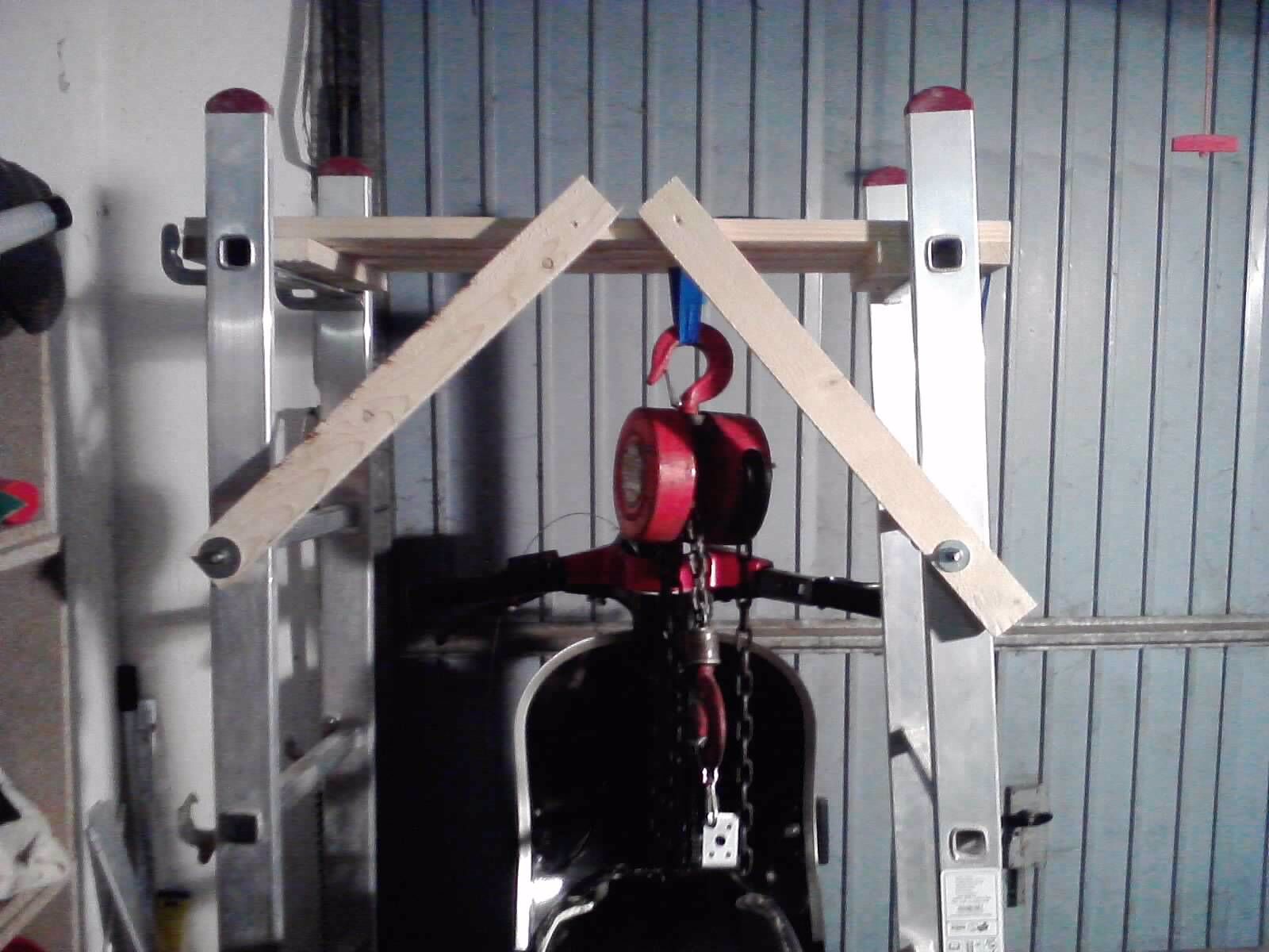

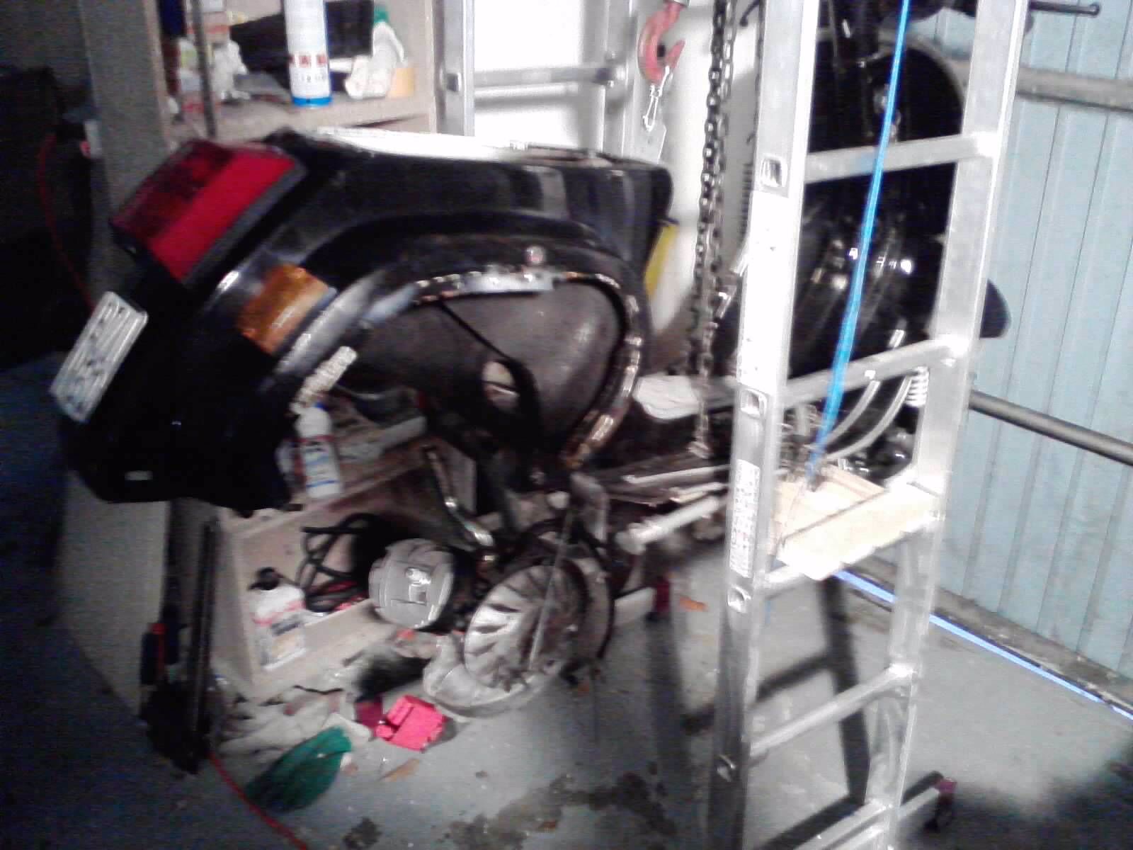

    so hier meine Hebebühnen...
    Beste ist der elektrokran...
    kann man super unten drunter arbeiten wegen Zügen und so.

    • February 16, 2014 at 19:51
    • #27

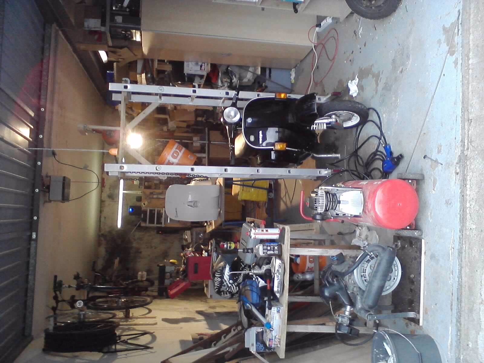

    Und hier die andere, mittlerweile habe ich mir wie gesagt so ein elektrokran unters Dach gehängt ,schaukelt ein bischen, aber super und schnell. Man fliegt auch nicht auf die Fresse weil man über das Hebezeugs stolpert... :D
