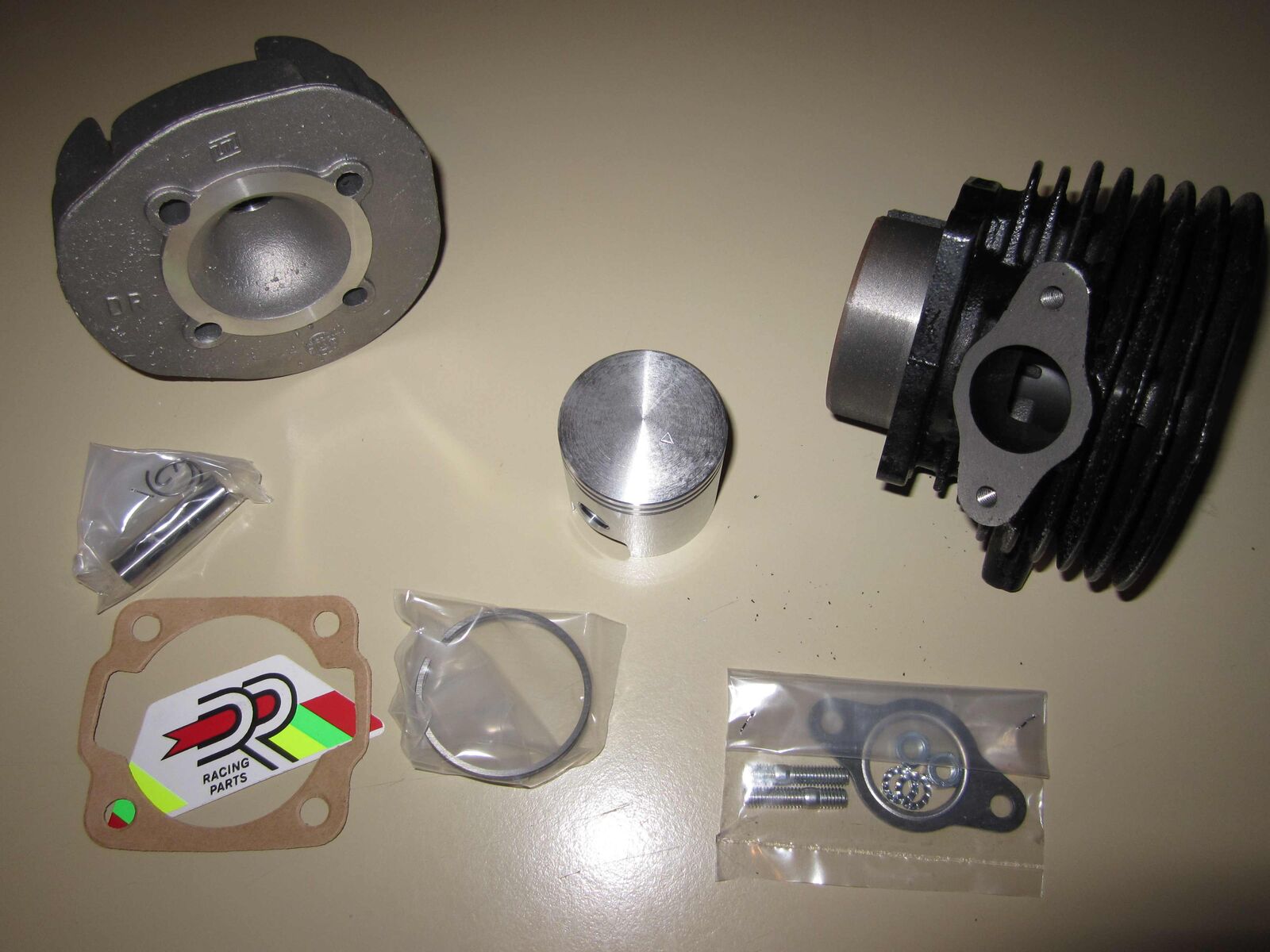

    • January 17, 2014 at 09:20
    Hi, ich hab hier einen kompletten Satz DR 75 6 Überströmer liegen, kannst Du für 80 Euro bekommen.
