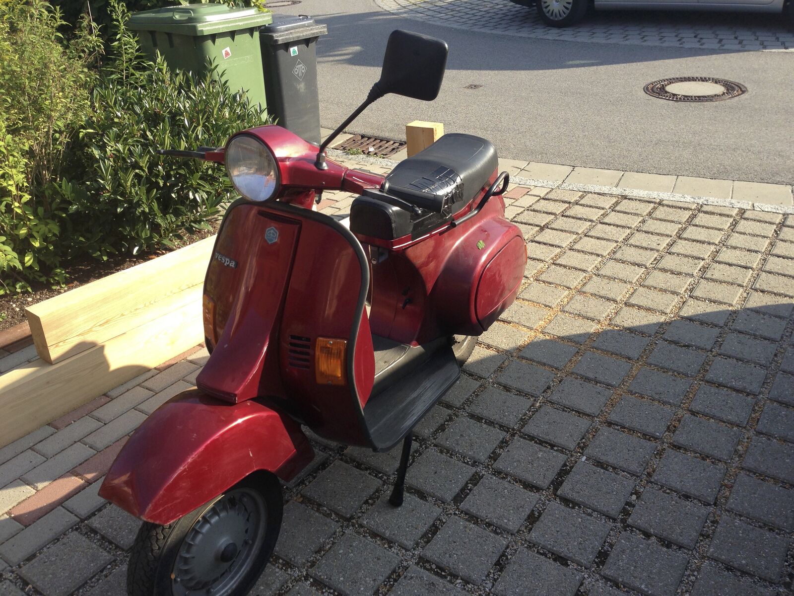

  • Hi,
    seit Sommer bin ich Besitzer einer PK 50 XL (1). Gekauft hatte ich die mit einem Kolbenfresser, hab eine DR 75, mit Membransaugrohr und DelOrtho 19.19 drauf getan, damit ich ein paar Wochen damit fahren konnte. BJ 85, Kilometer ca. 35.000 km.

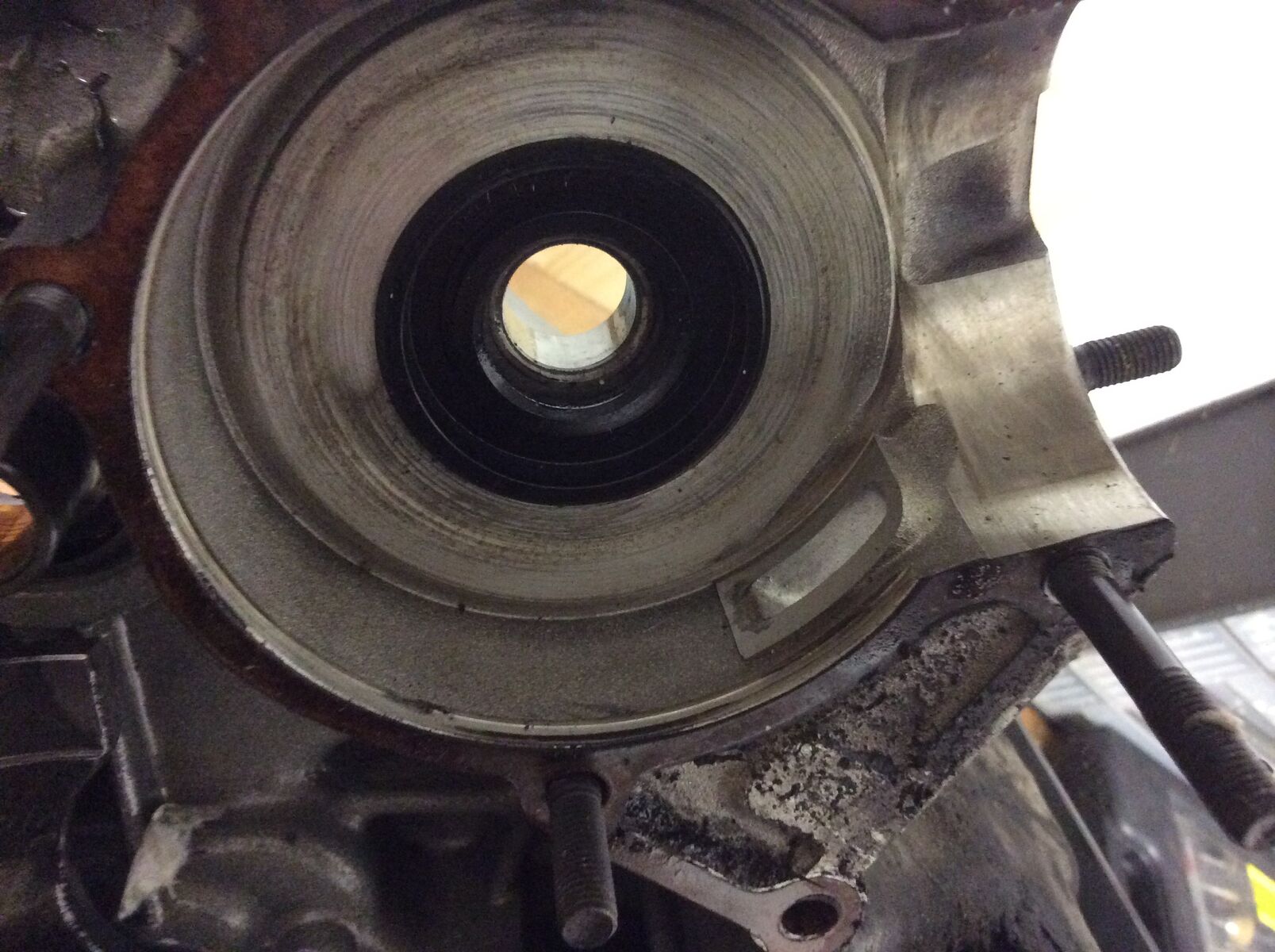

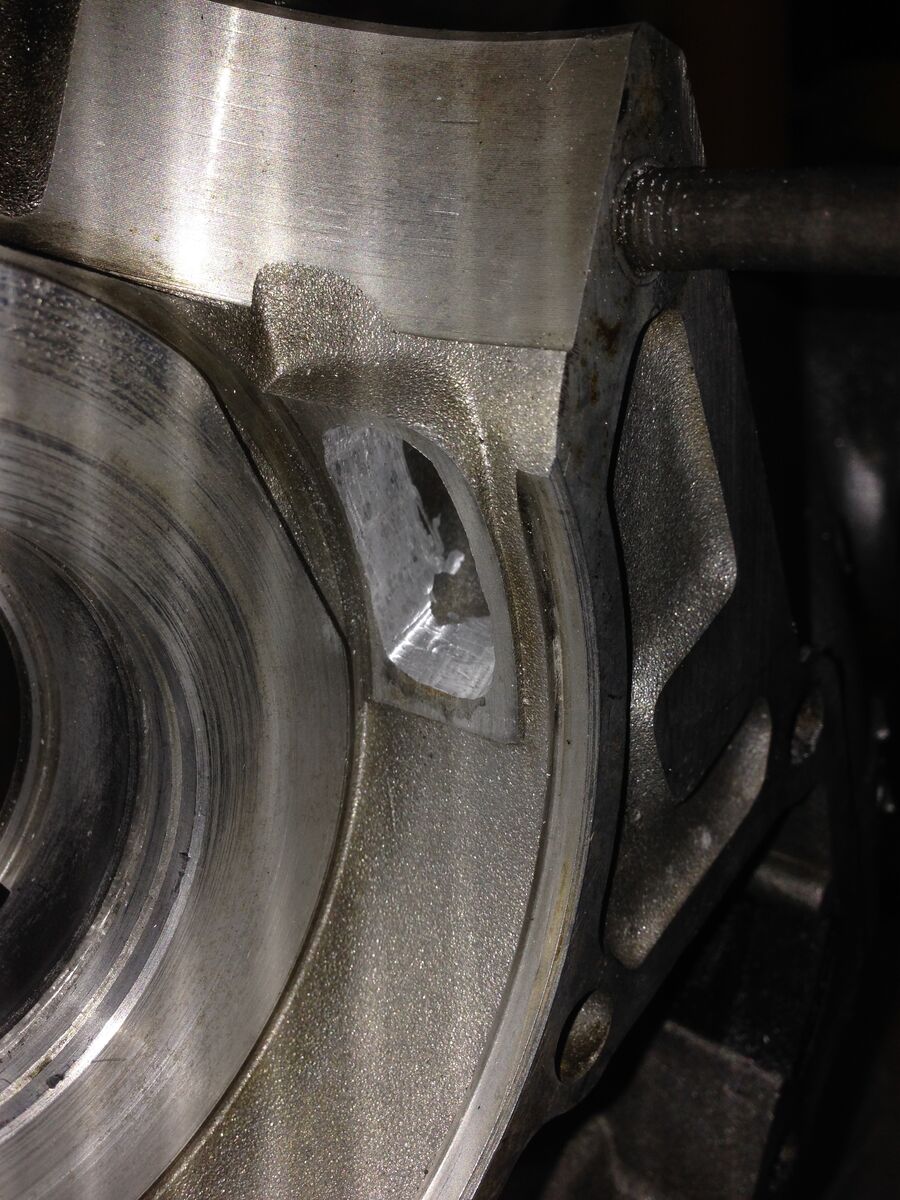

  • Fräsen:
    Den Einlass hab ich jetzt man ein wenig aufgefräst, ist das OK so? Wo sollte man noch fräsen?
    Hier der Einlass voher:
    Aktueller Stand:

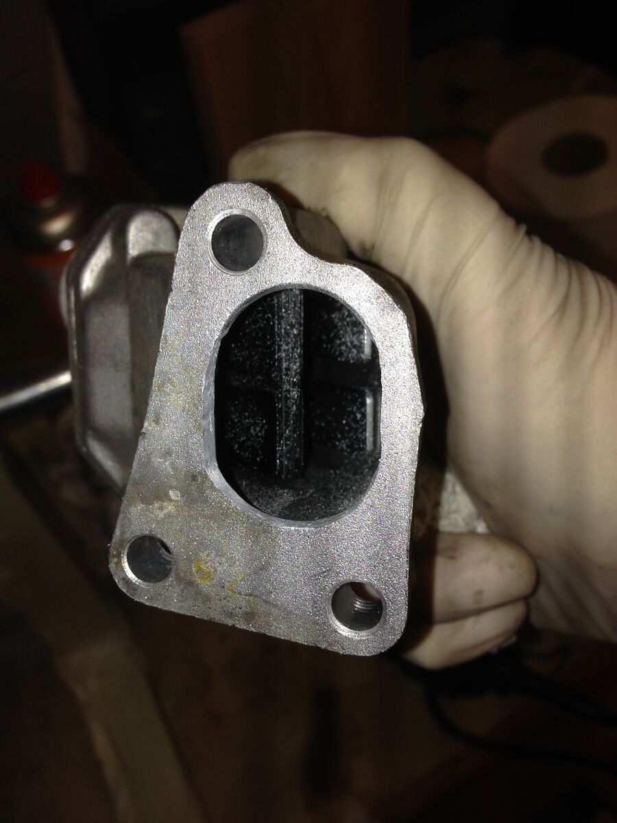

    Das ASS hab ich auch größer gefräst:

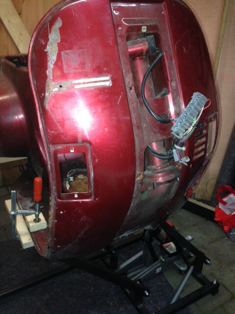

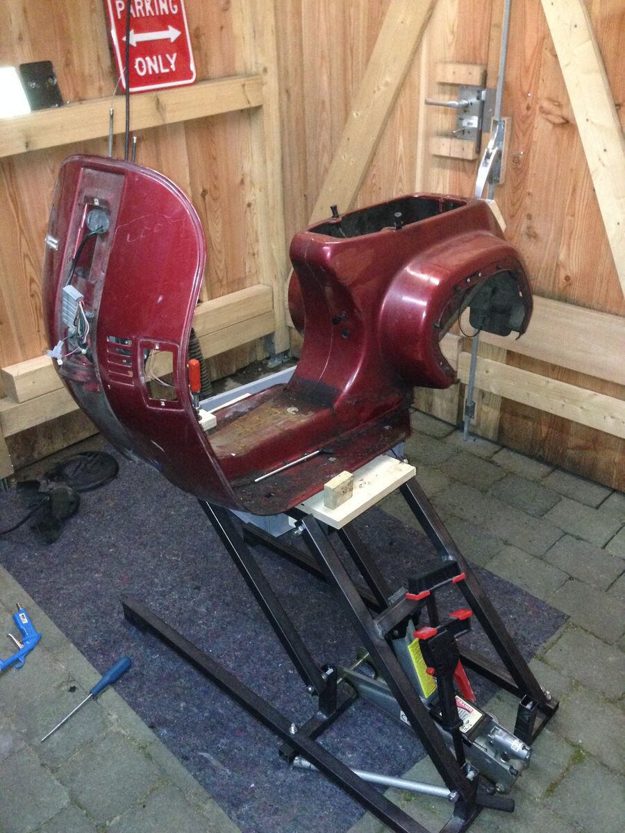

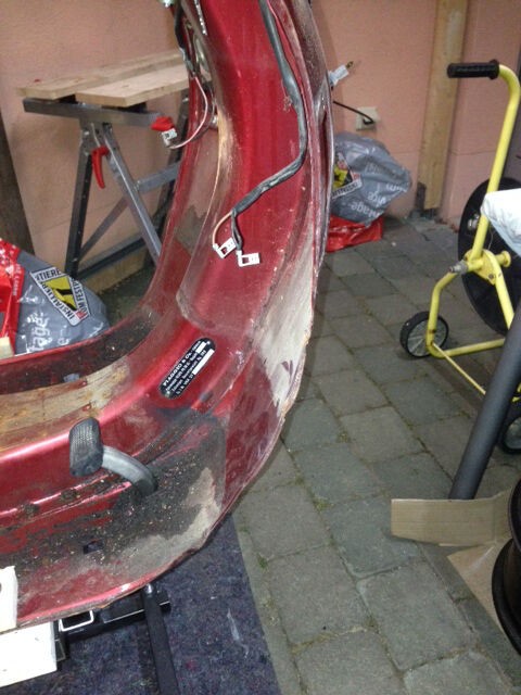

    Heute habe ich die Vespa Karosserie, also Lenker, Lenkstange, etc., zerlegt. Boah, da kommt noch was auf mich zu. Vor allem das Beinschild und die anderen Dellen wieder ausrichten.
    Dann solls ab zum Sandstrahlen.
    Hier mal der Schaden auf der rechten Seite
    Und von Vorne:
