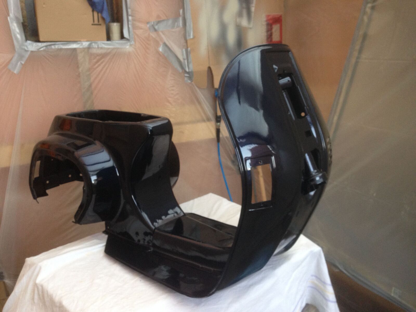

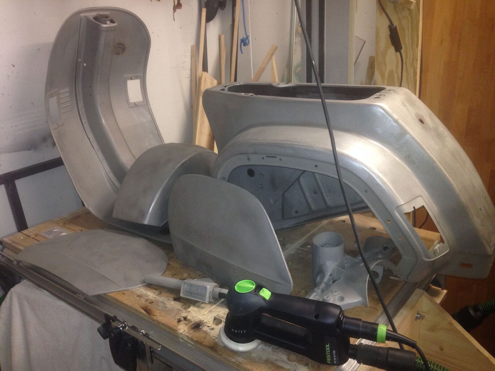

    So, Blech geschweisst, morgen wird lackiert.

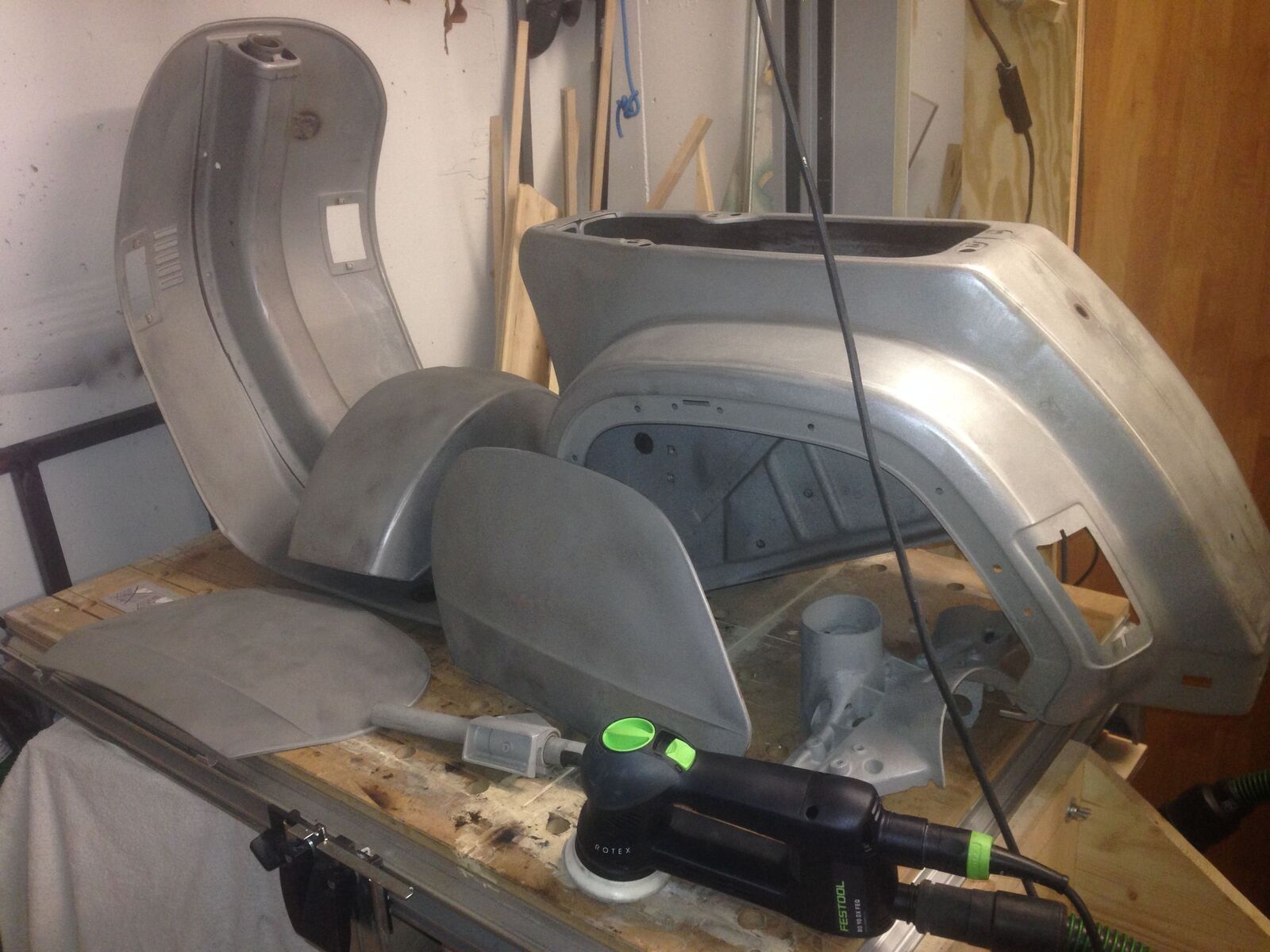

    Hier noch der blanke, bestrahlte Rahmen, welchen mit 180er nach dem Strahlen geschliffen wurde (man beachte das Produktplacement  yohman-) )
    Bella ist grundiert, mit nass mit 800er und dann mit 1000er nachgeschliffen. Morgen gehts ab in die Lackierkabnine

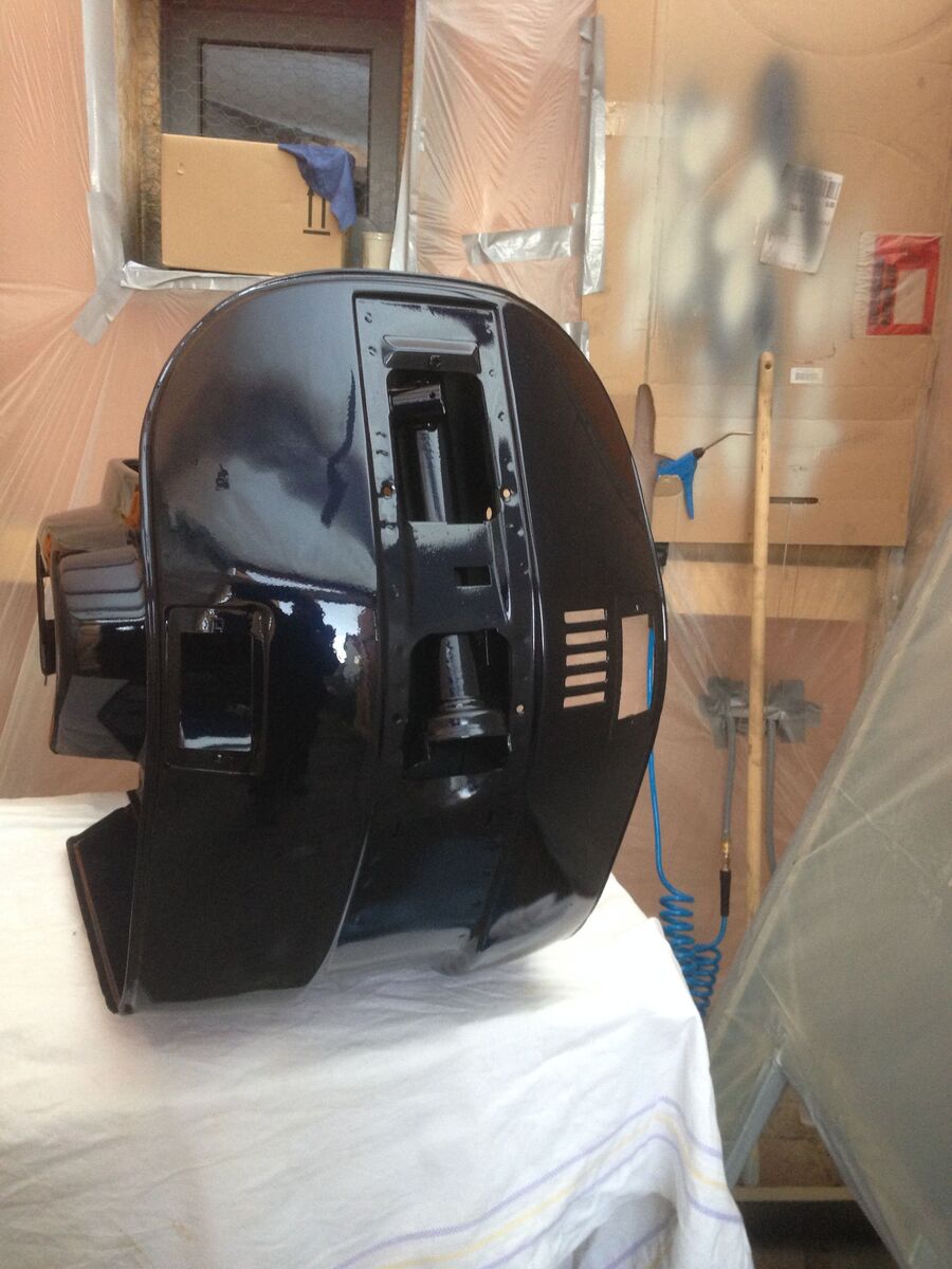

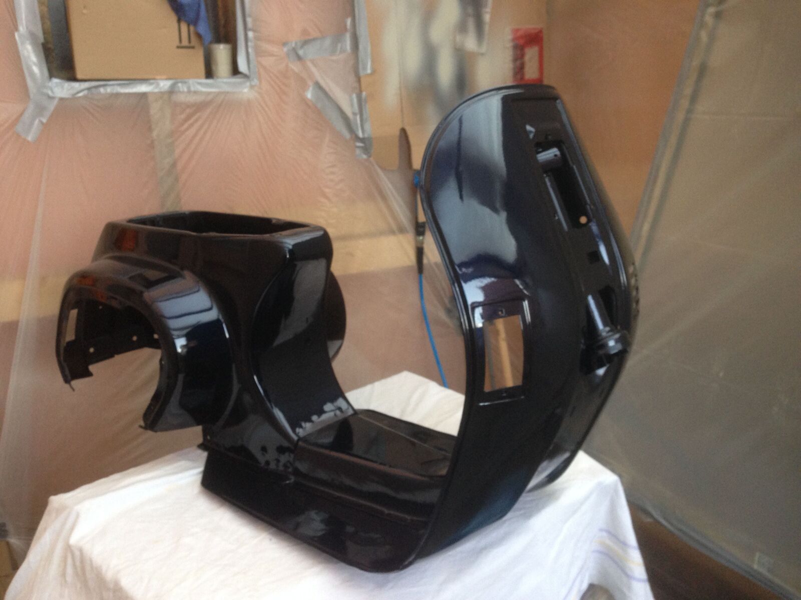

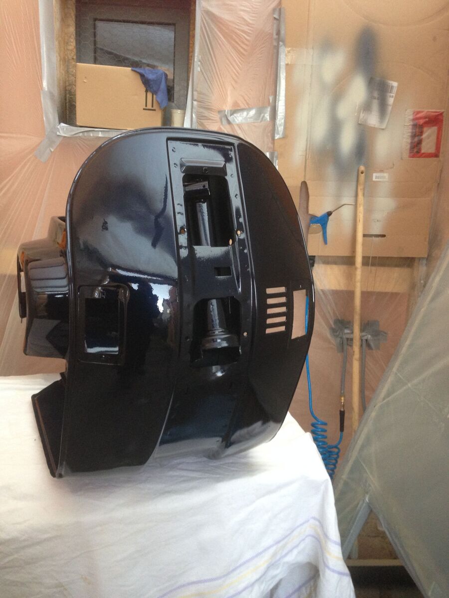

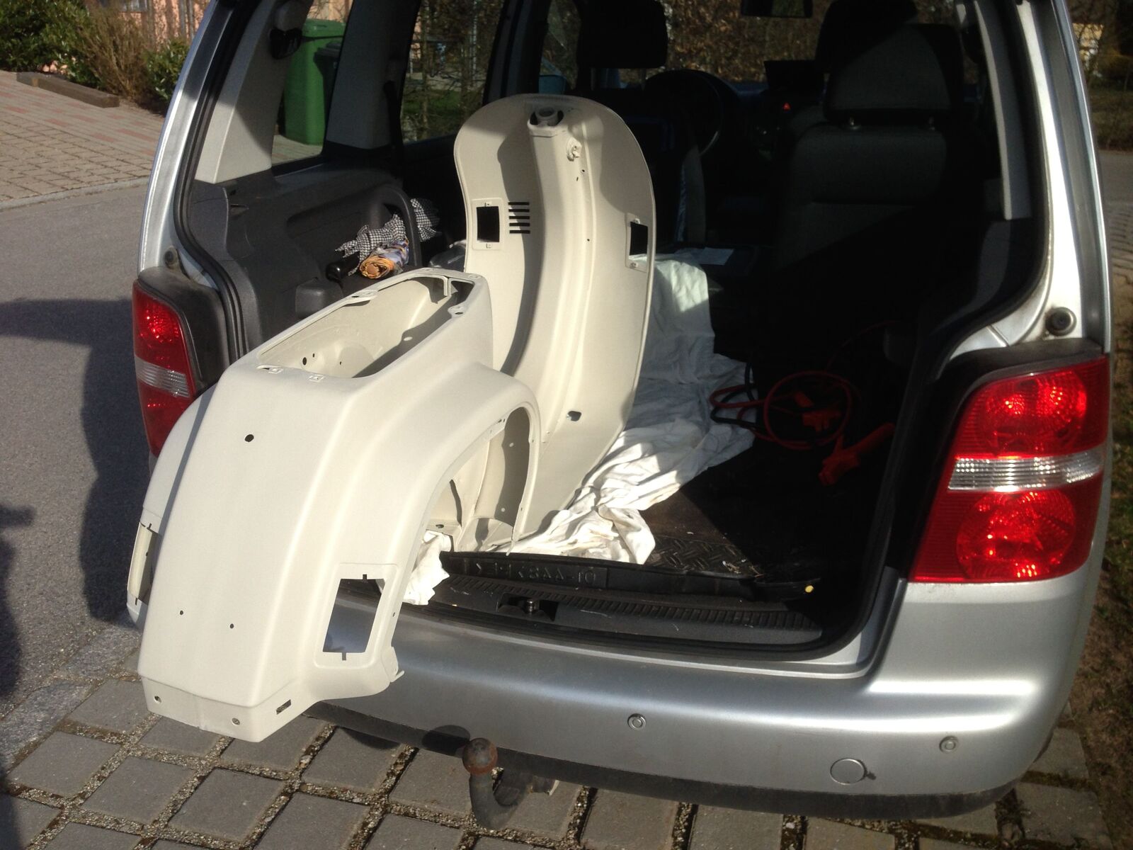

    Aktueller Stand: Karosserieteile sind lackiert, jetzt mach ich mal den Kabelbaum rein. Leider hab ich auch Läufer in den Seitendeckeln drin, die muss ich noch rausschleifen.
    Dann kommt der Motor....
    (Hier reflektiert das Dach meiner "Lackierkabiene", ist mit Folie abdeckt, darum sieht es so stumpf aus, glänzt aber wirklich. :rolleyes:

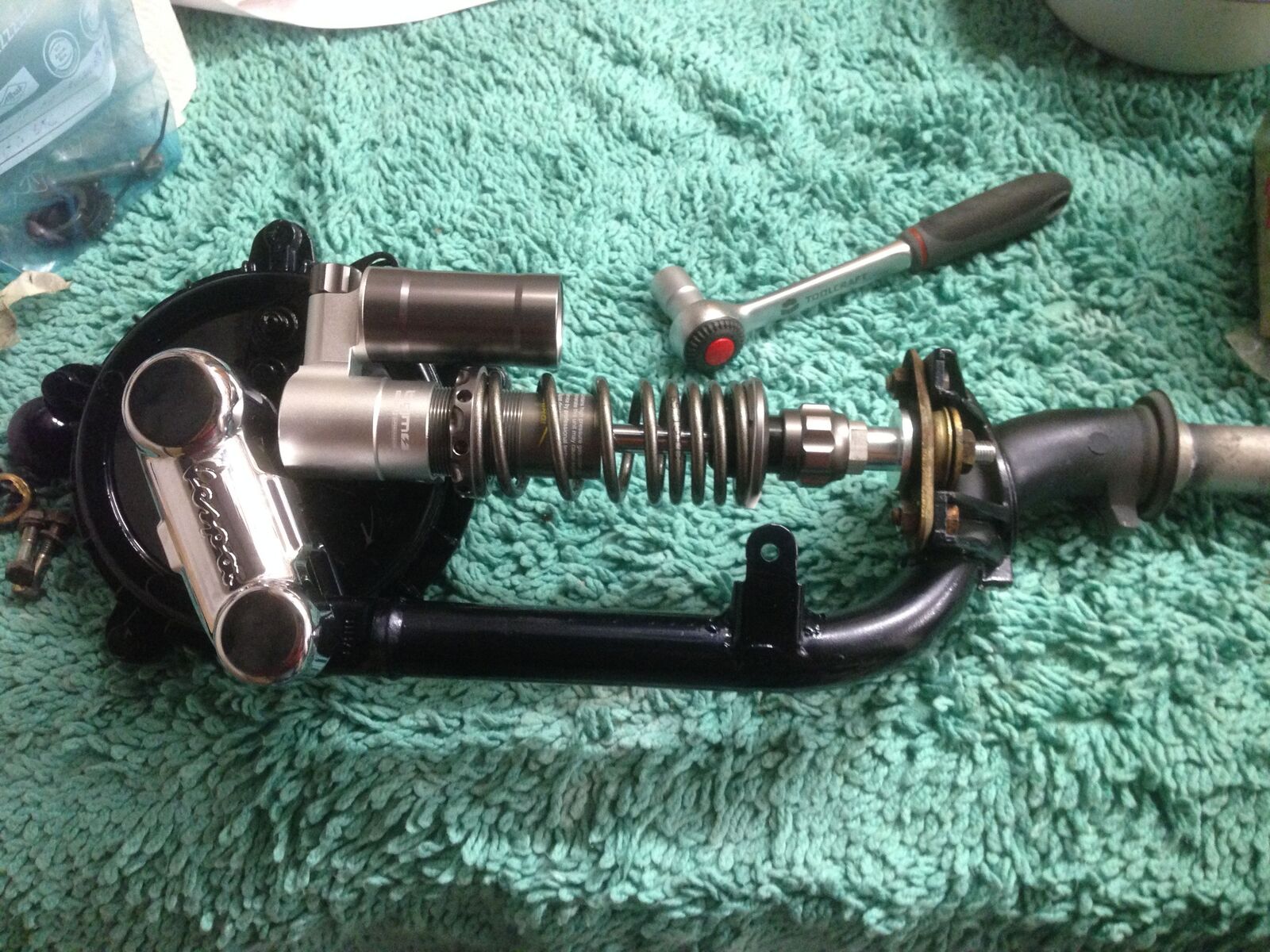

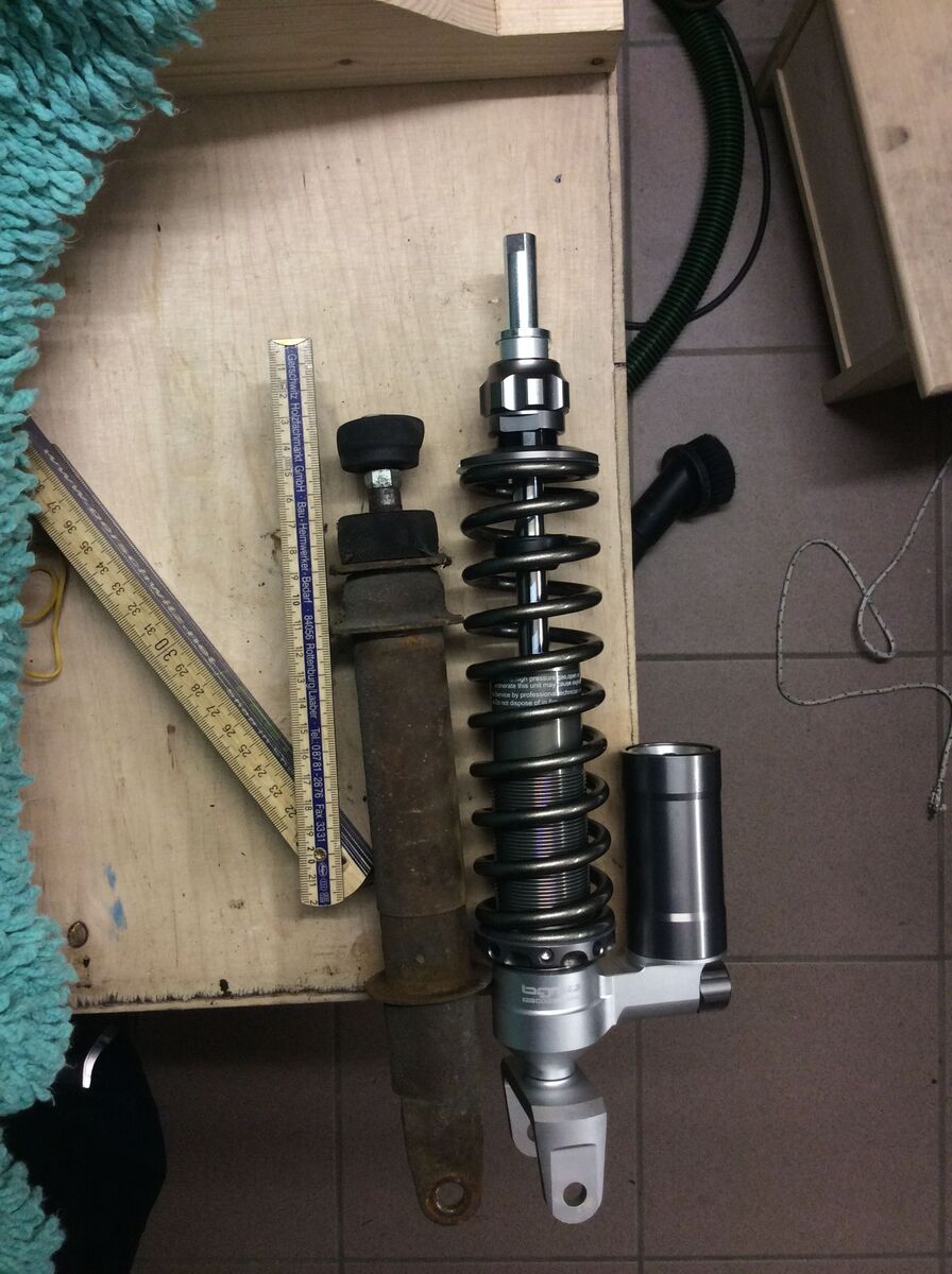

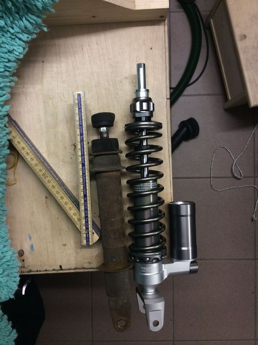

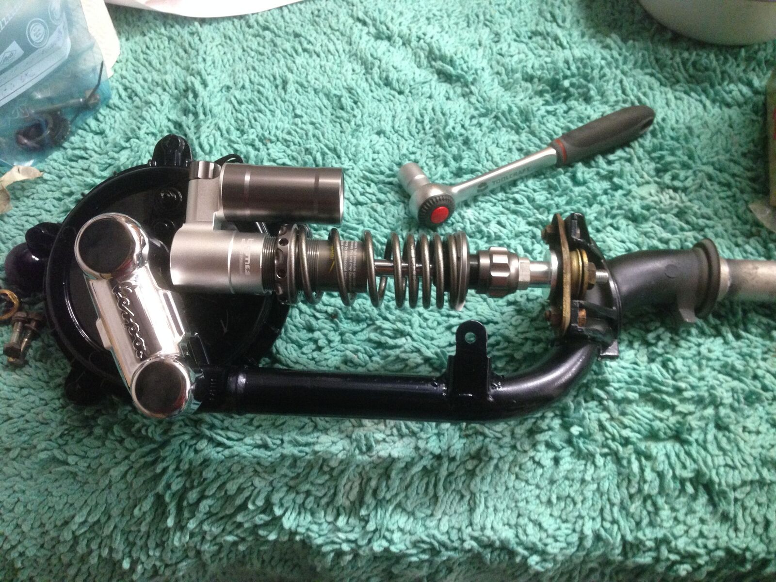

    Hier mal ein Vergleich alter und neuer Dämpfer hinten.

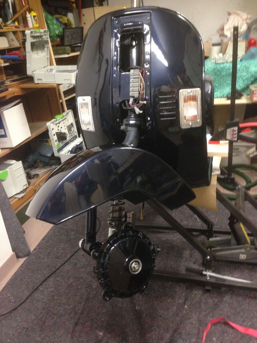

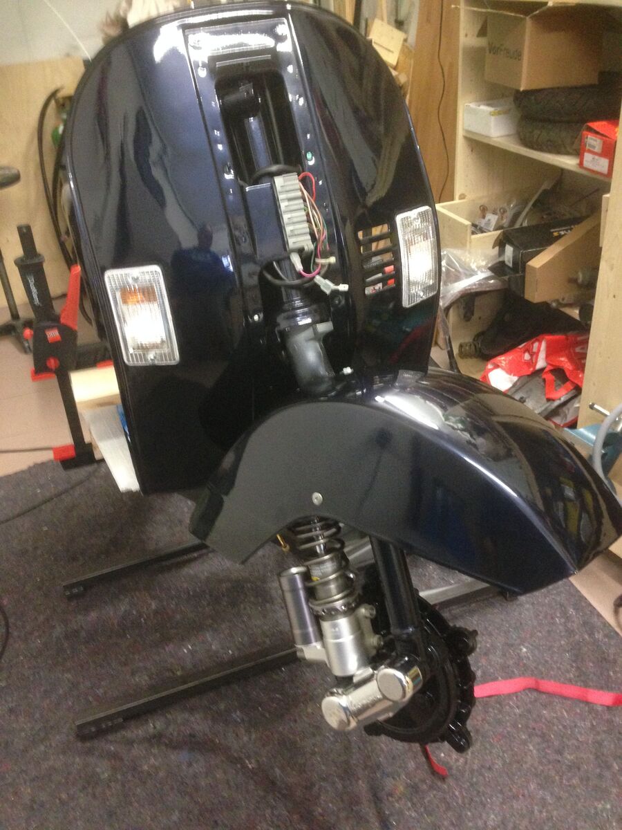

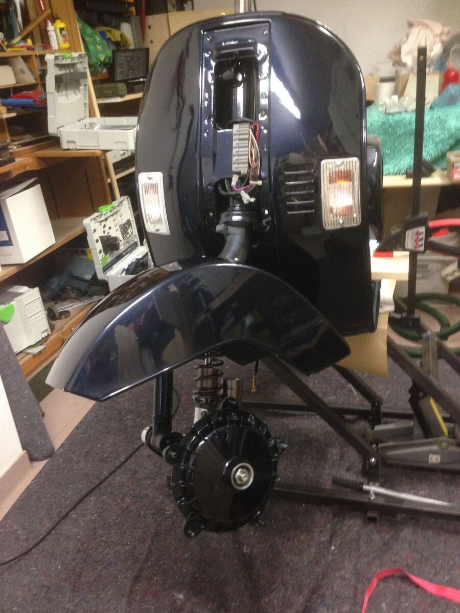

    So, es geht weiter. Jetzt wird zusammengebaut. Aktueller Stand: Motor drin, Stoßdämpfer drin, Kabelbaum und Züge drin:
    Lass mich, ich kann das.........................................Ups, kaputt

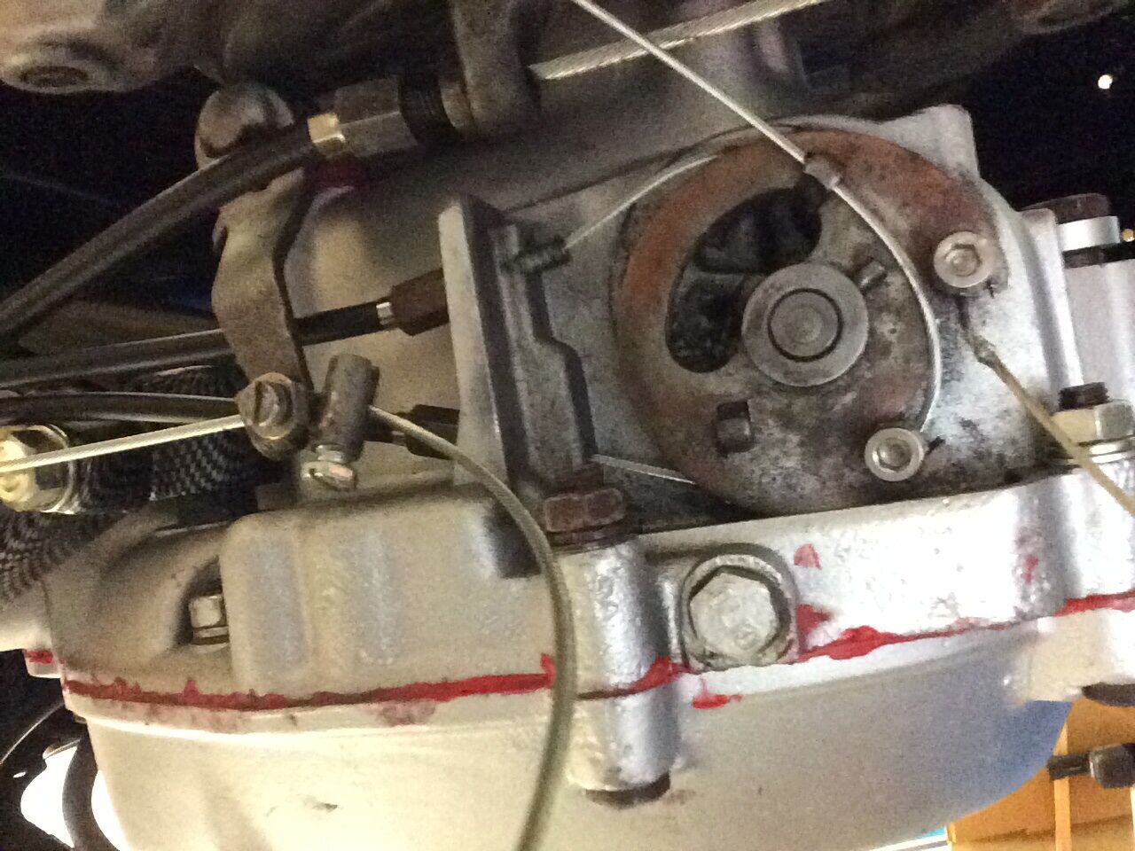

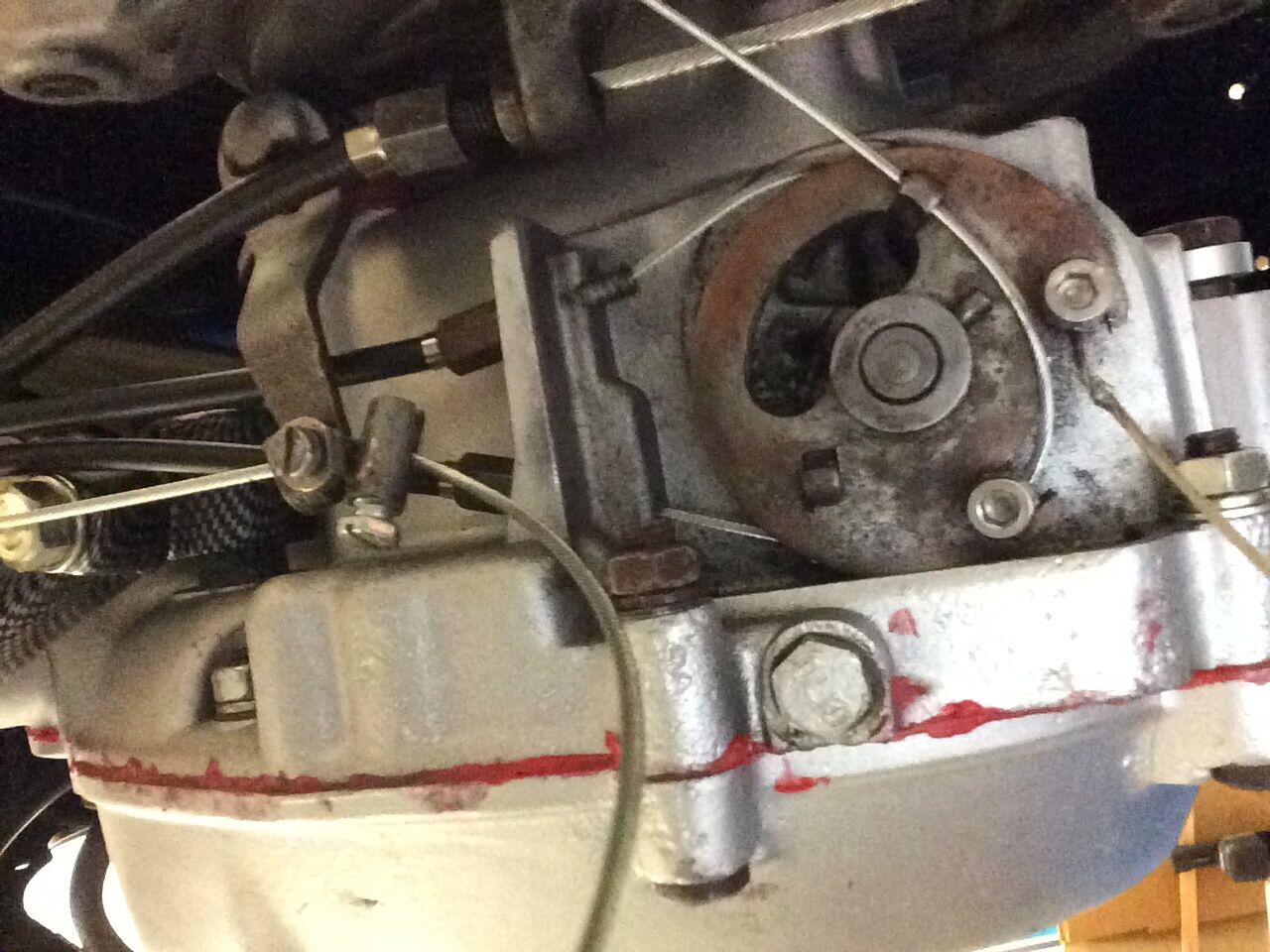

    Heute sollen die Züge angeschlossen werden. Die Schaltungszüge sind dran, da wollte ich mal probieren ob ich einen Gang einlegen kann, nix geht. Die Schlatwippe beweg sich Null, obwohl ich am Polrad und Bremstrommel drehe. Gibts da einen Trick?
    Das Hinterrad lässt sich leicht drehen, ist also im Leerlauf (denke ich)
      • 182.65 kB
      • 1,280 × 960
      • 373
  • fgib
    222
    15,187
    2,890
    Burgwedel, Deutschland
    PK 50 XL1, PX80 Lusso
    Die Milden Jungs
    • March 31, 2014 at 18:17
    • #90
    Bei mir war der Bolzen oben auf dem Motor, der die Schaltwippe im Motor festhält viel zu fest. Hat sich nix bewegt. Lös die mal an. Dann gings bei mir! Hat SW14

    • March 31, 2014 at 21:03
    • #91
    Evtl auch die Unterlegescheibe vergessen.

    • March 31, 2014 at 21:08
    • #92
    War bei mir auch drinne, keine Ahnung warum sowas passiert. Wahrscheinlich der Drang alles möglichst fest zu haben ^^

    • March 31, 2014 at 22:54
    • #93
    So, hab an alle Schrauben nochmal rumgefummelt, jetzt funktionierts, VIELEN DANK!!!!
    Schaltzüge einziehen kotzt mich an :+1 . Muss jetzt neue besorgen, habe die alten mit den Nippeln abgeschert.

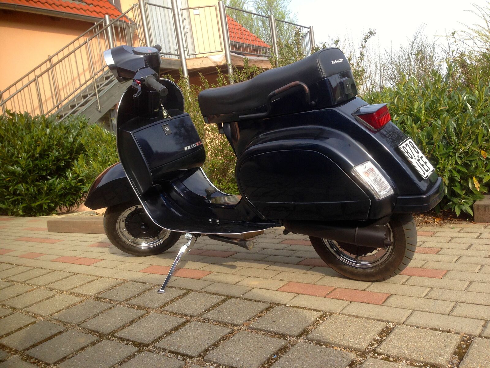

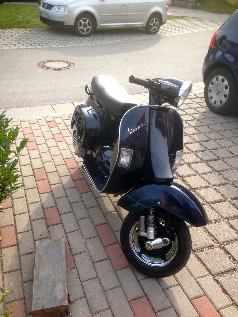

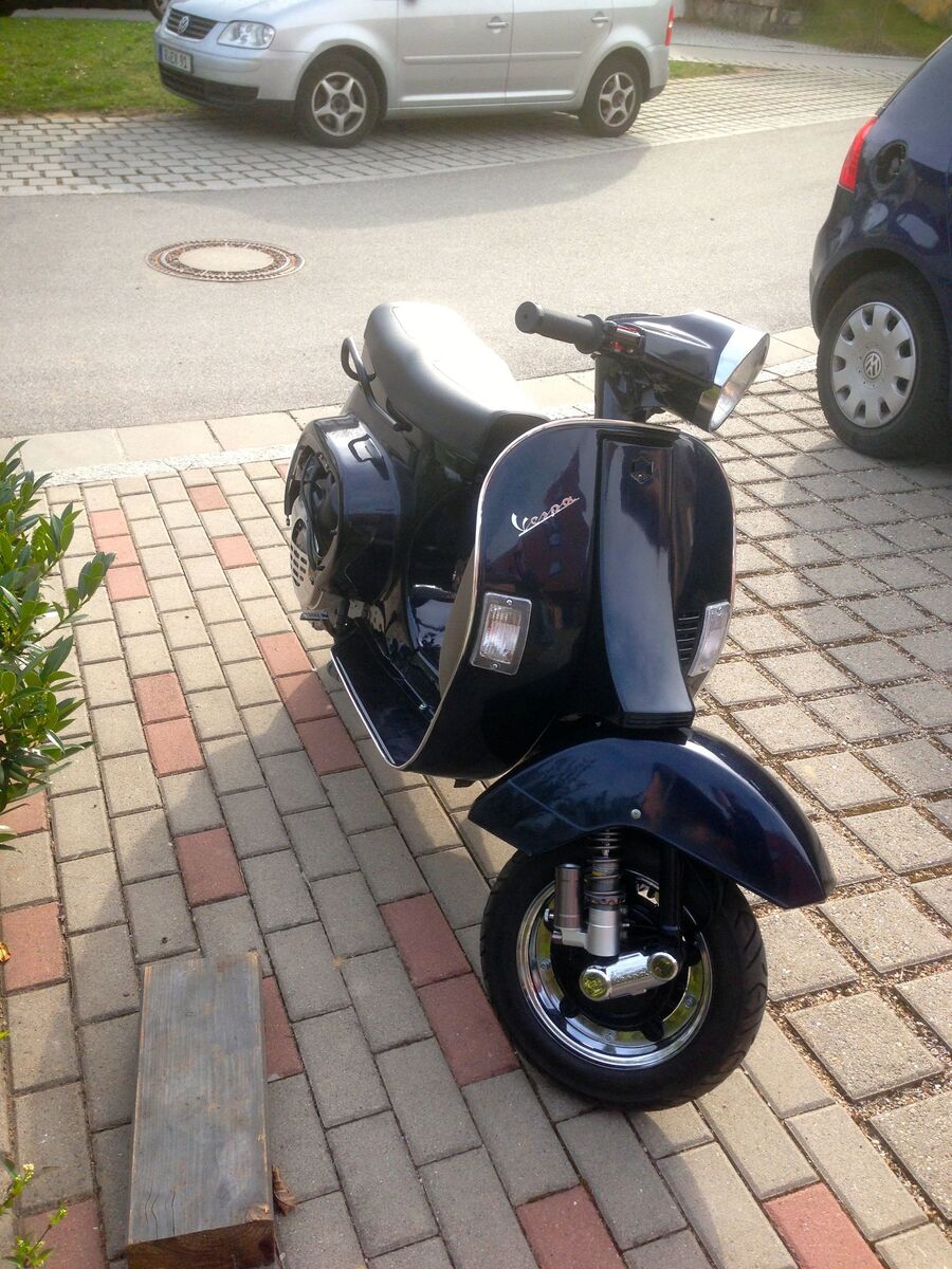

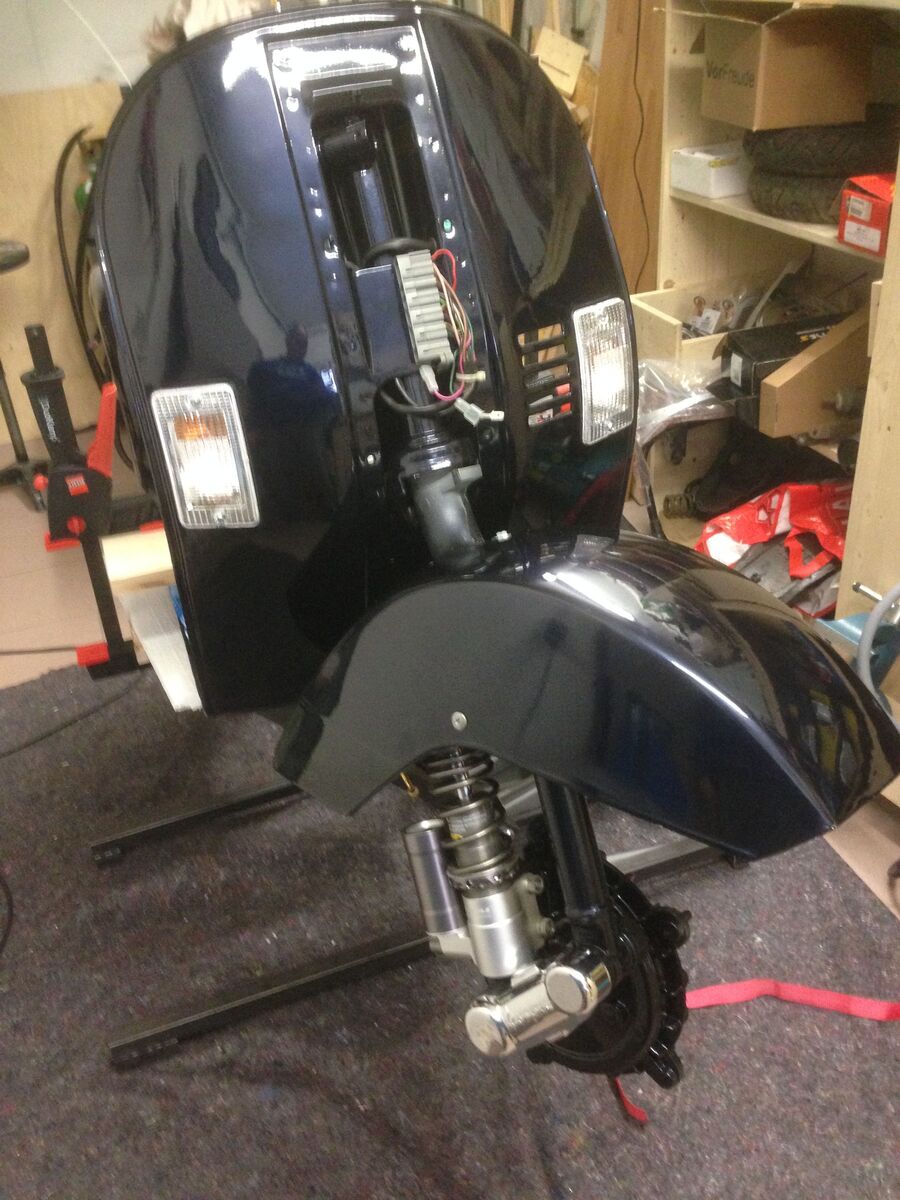

    So, Wetter ist geil, Vespa fast fertig!
    Heute die erste Ausfahrt gemacht, ca. 12km. Naja, die Schaltung/Vergaser/Motorabstimmung.....
    1. Im Leerlauf dreht das Ding hoch wie sau.
    2. Manchmal ruckelt es so, mit "Halbgas"
    3. Irgendwie keine Leistung am Berg.
    4. Die Gänge sind auch so Zufallstreffer.....
    5. Wenn der Motor warm ist, krieg ich den fast nimmer an. Wenn er halt ist, reicht ein kurzer Kick.
    Werde erstmal morgen die Zündung abblitzen und die "Leerlaufschraube" auf Standard einstellen.

    • #97
    ja zündung gehört geblitzt, was genau fährste jetzt für nen setup?
    sieht schick aus, aber diese sitzbank <X

    • April 5, 2014 at 18:25
    • #98
    Also Zündung ist jetzt auf 17 Grad. Heute nochmals eine kurze Runde, lief besser. Kein Hochdrehen mehr, aber wenn warm keine Chance mehr anzubekommen. Musste erst 10min. warten.
    Setup:
    136 Malle MK II
    Motorbock gefräst (Einlass und Überströmer), Zylinder unbearbeitet
    Mazzu Rennwelle
    Gehäuse gesaugt über einen 19er Vergaser mit 95er HD, ND weis ich net, die war schon Standard drin.
    2.56 DRT mit kurzen 4. (surrt wie die sau im Vergleich zur schrägverzahnten von vorher) 8o
    ETS Banane
    PK XL 1 Kupplung mit stärkerer Feder
    Nächster Winter: direktgesaugt mit 24er Gaser.
    Ja, die Sitzbank ist halt ...... <X , aber meine Frau ist ganz scharf aufs Mitfahren, und die Streamline Sitzbänke sind alle mono...
    Oder hat wer nen Tip?

    • April 7, 2014 at 19:38
    • #99
    zwei bänke kaufen.... :D
    das startverhalten könnte eine zu fette ND sein. Beim kaltstart super, allerdings bei warmem zustand zu fett.
