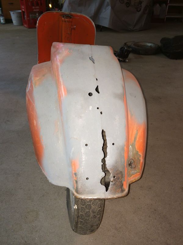

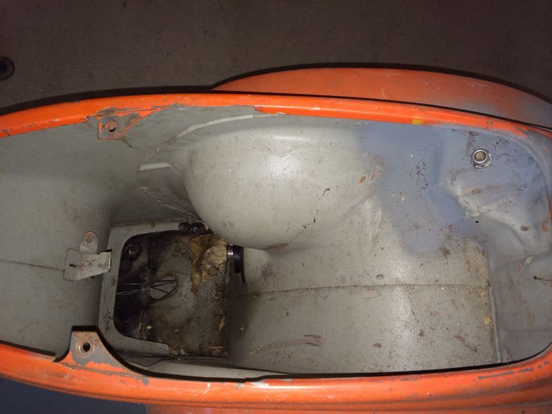

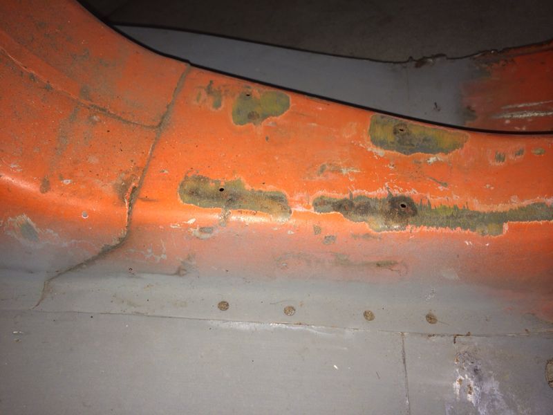

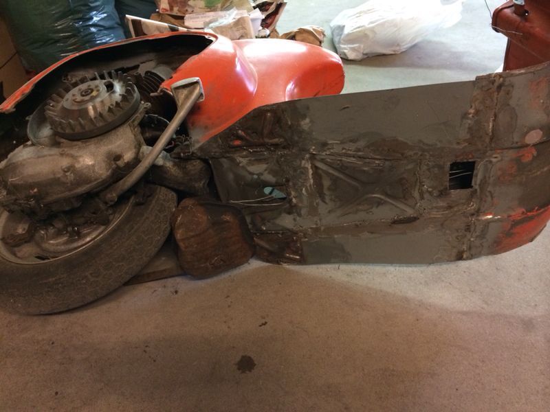

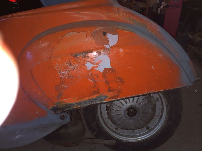

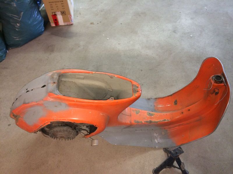

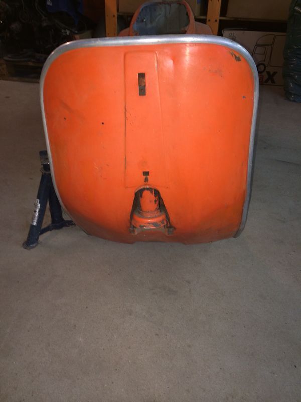

    Hallo Leute,
    also ich habe heute Fotos bekommen... Teile werde ich nun nicht aufführen.. sieht aber alles komplett aus bis auf die Kaskade. Zudem sind einige Teile doppelt.
    Der Hintern sieht aus wie bei einer 80-jährigen... schrumpelig und durch 8| .. der Unterboden wurde wohl schonmal gemacht.. da fehlen noch die Verstärkungsbleche... ggf. schweiße ich dort ein neues Reperaturblech ein...
    Was sagt ihr zu der "schönen"... ist das machbar?? Vorallem das Hinterteil macht mir Sorgen...
    Er hat auch ein "Typenschild" fotografiert.. auf dem Steht "Piaggio & Co. Genua . Fahrzeugtyp Vespa 50N Baujahr 1977 Gesamtgewicht und Fahrgestellnr".. ich nehme an, es handelt sich hier um das besagte Schild, durch welches ich mir bei Piaggio die ABE einholen kann (da keine Papiere mehr vorhanden).. ich muss also nicht zum TÜV?

    machbar ist das ohne probleme, nur ob deine künste ausreichen um den vorherigen zustand herzustellen waage ich stark zu bezweifeln, als erstes solltest du die kiste strahlen, dann erst ist zeit sich gedanken zu machen
    Zitat pkracer:
    Deloraz@chup4:
  • copi2k
    430
    78
    Bochum
    V50 Special
    • January 25, 2014 at 21:57
    ;) ich habe eine 3 jährige Ausbildung zum Industriemechaniker, habe 2 Jahre davon jede Woche Krane auf LKW-Chassis geschweißt, Pritschen geschweißt etc.. also es wäre nicht das erst mal, dass ich ein Schweißgerät bediene.. allerdings nur MIG/MAG. HAbe nur bislang halt nie Karosseriearbeiten gemacht.
    Meine Idee wäre nun wirklich einen breiten Streifen hinten herauszutrennen. Vorher würde ich das Hinterteil mit Querstreben stabilisieren, damit es sich nicht verzieht. Den neuen Blechstreifen würde ich auf der Arbeit mit einem entsprechenden Radius versehen, den der alte auch hat. Über die Wölbung muss ich mir noch gedanken machen.

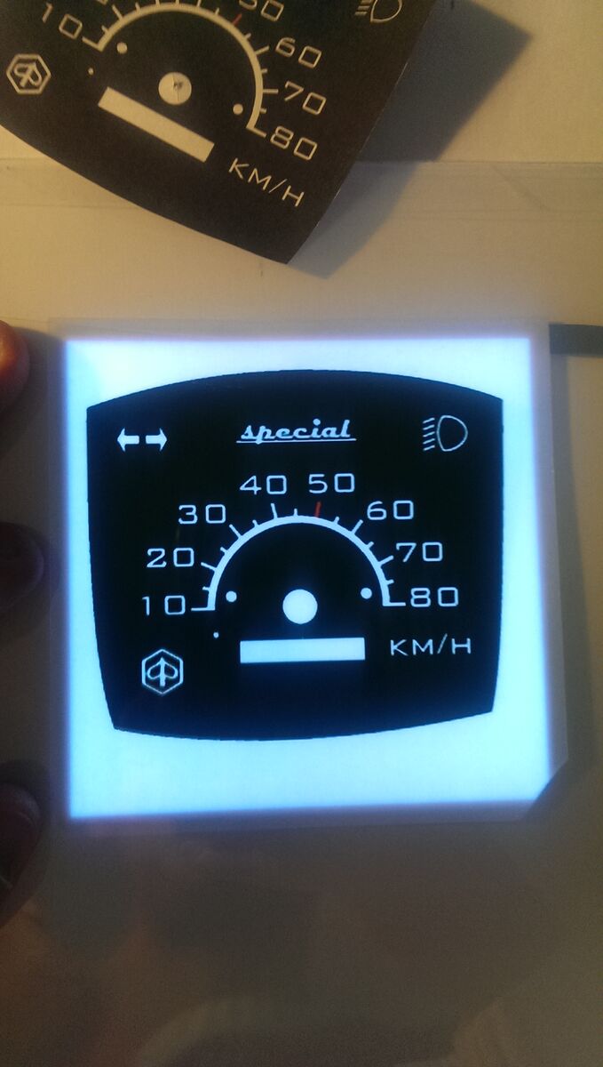

    So.. so langsam habe ich mir Werkzeug eingekauft (wurde sowieso mal Zeit).. für ~100€... Heißluftfön.. Segeringzangen... Blindnietzange usw usw.. Motorlager sind gestern gekommen, Öl.. Pk50 Polrad ist auch schon da... ich warte aktuell noch auf den Rest meiner Zündanlage dann fange ich erstmal an den Motor zu revidieren und direkt auf 12V kontaktlos umzubauen...
    Da ich aktuell in der Prüfungsphase bin kann ich leider wenig schrauben (im März dafür umso mehr)... und da mir die Finger bereits jucken habe ich mich schonmal an den Tacho gemacht.. das Resultat könnt ihr im Anhang sehen. Der Tacho bekommt eine weiße Hintergrundbeleuchtung mittels EL-Folie, die angeht wenn der Motor läuft oder wenn das Licht angeschaltet wird (mal schauen)..hier warte ich gerade noch auf die Transferfolie sowie auf die EL-Folie.. wie man sieht baue ich mir auch Warn bzw Signalleuchten in den Tacho ein für das Licht sowie den Blinker.. würde gerne noch ne Reservetankfunzel haben.. habe aber kein Signalgeber.. von daher..
    Wenn die Vorlage jemand haben will kann er mir ruhig schreiben, bekommt er zugeschickt, von mir aus auch als Vektordatei (Illustrator oder Photoshop)

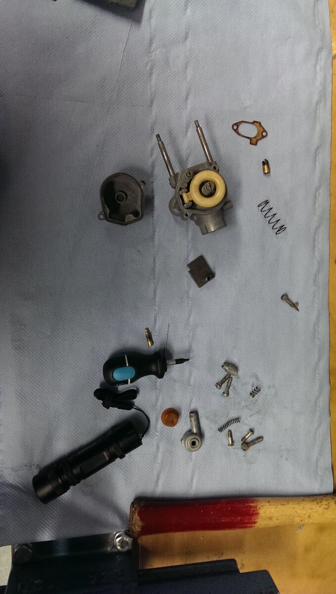

    habe mich derweil schonmal an den Vergaser gemacht.. der war so vergammelt, dass ich den Choke mit einem Splinttreiber rauskloppen musste von unten.. da ging garnichts mehr.. alle Düsen natürlich zu.. also:
    --> Vergaser auseinander, Ultraschallbad mit Reinigungszeug auf 40°C.. schade dass ich kein Bild von vorher hab, aber das Ding sieht nun echt 1000 mal besser aus :thumbup:

    juhuu... EL-Folie ist da... habe direkt mal angeschlossen und geschaut wie es mit der Folie aussieht.. seht selbst, kann sich sehen lassen denke ich. Nachteil der EL-Folie.. die ist aus einem Material was total lichtundurchlässig ist.. d.h. ich kann die Blinker und Lichtbeleuchtung von hinten vergessen..-> kommt also weg.
    Die Folie leuchtet weiß.. sieht auf dem Bild etwas nach blau aus.

    die EL Folie kann man doch zuschneiden wie man will, d.h. auch Löcher für z.B. besagte Warnleuchten ausstanzen, oder?
  • copi2k
    430
    78
    Bochum
    V50 Special
    • February 20, 2014 at 23:11
    ja das hatte ich mir auch schon überlegt, man kann die folie fast beliebig zuschneiden, löcher sind kein problem... werde es mal an einem stück folie machen, das ich soweiso wegschneide um zu schauen wie es nachher aussieht, denke aber es wird dann viel zu hell mit der LED direkt unter dem Warnzeichen.. aber das könnte man auch wieder mit einem widerstand in den griff bekommen
