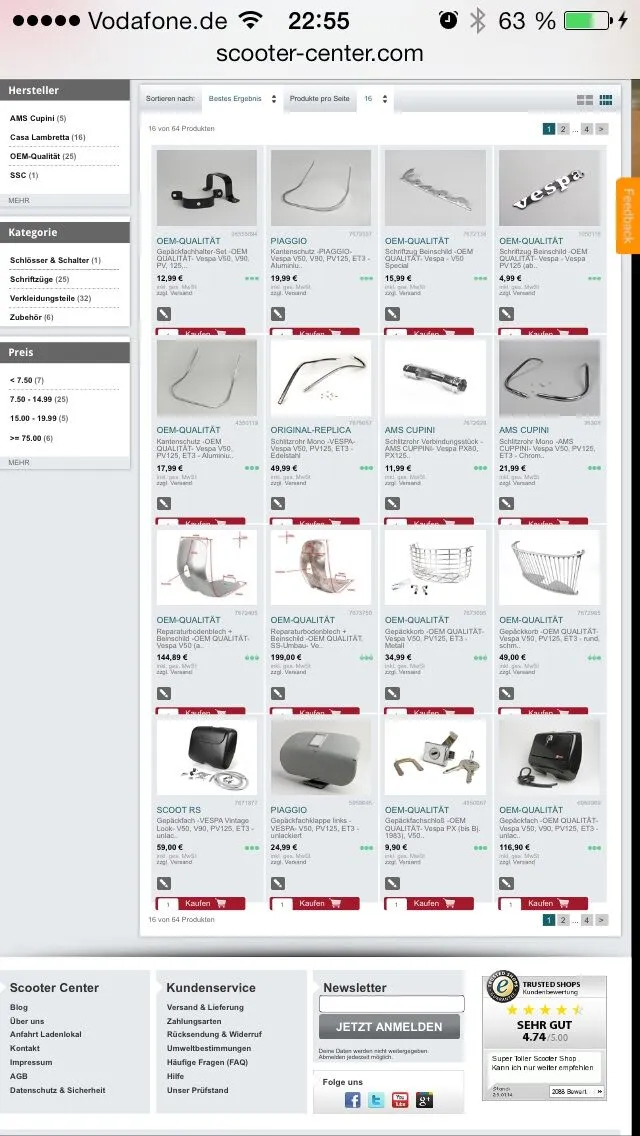

wer kann mir sagen wie sich die Reparaturbleche der Trittbretter der V50 N 1.dt. Serie von den späteren Serien unterscheiden?
Ist der Unterschied groß?
Grüße aus dem Schwarzwald, Werner
"erste serie" und 2. serie bis 1966, eventuell anfang 67 haben einen um 2,5 cm kürzeren radstand, und einen um 2,5cm kürzeren mitteltunnel. du brauchst also das kürzere blech, sonst gibts probleme mit dem hauptständer und der fußbremse.
