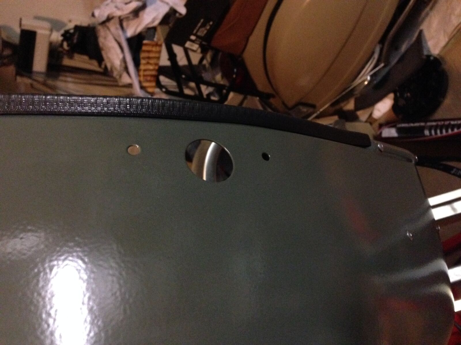

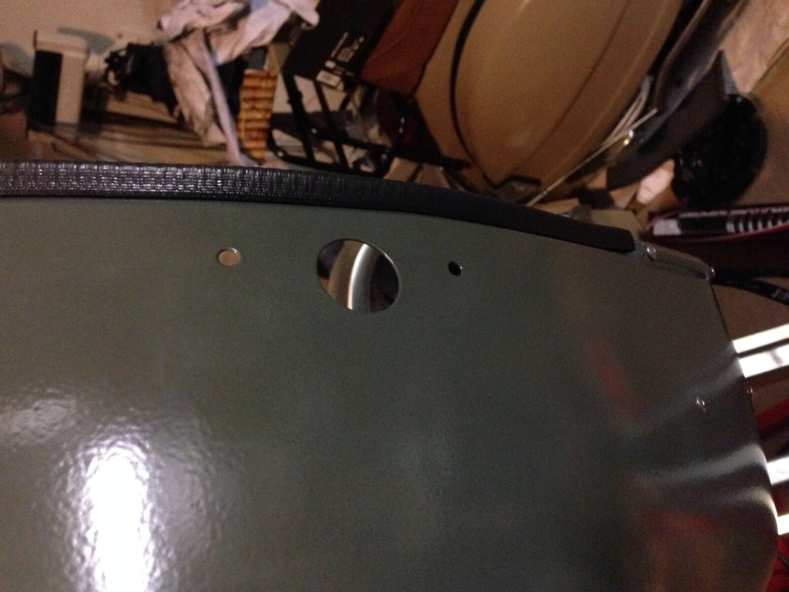

    ich bin gerade dabei meine pk50 ss zu restaurieren, und stehe vor einem problem....
    meine hat die haesslichen schweizer frontblinker gehabt und die wollte ich durch die deutschen ersetzen, musste nun aber feststellen, das die nicht passen, weil das loch zu klein ist......
    weiss jemand von euch welche frontblinker ich montieren kann ? ich haenge mal ein bild von den loechern an.

    ich hab die passenden Blinker in der Werkstatt, muss ich aber erst suchen, gabs nur an PKs die in Holland, Luxemburg usw.. vertrieben wurden.
    Die Gläser sind aber glaub nicht mehr vorhanden.
    Edit fragt: Stell mal ein Foto von der Version ein , die nicht passt.

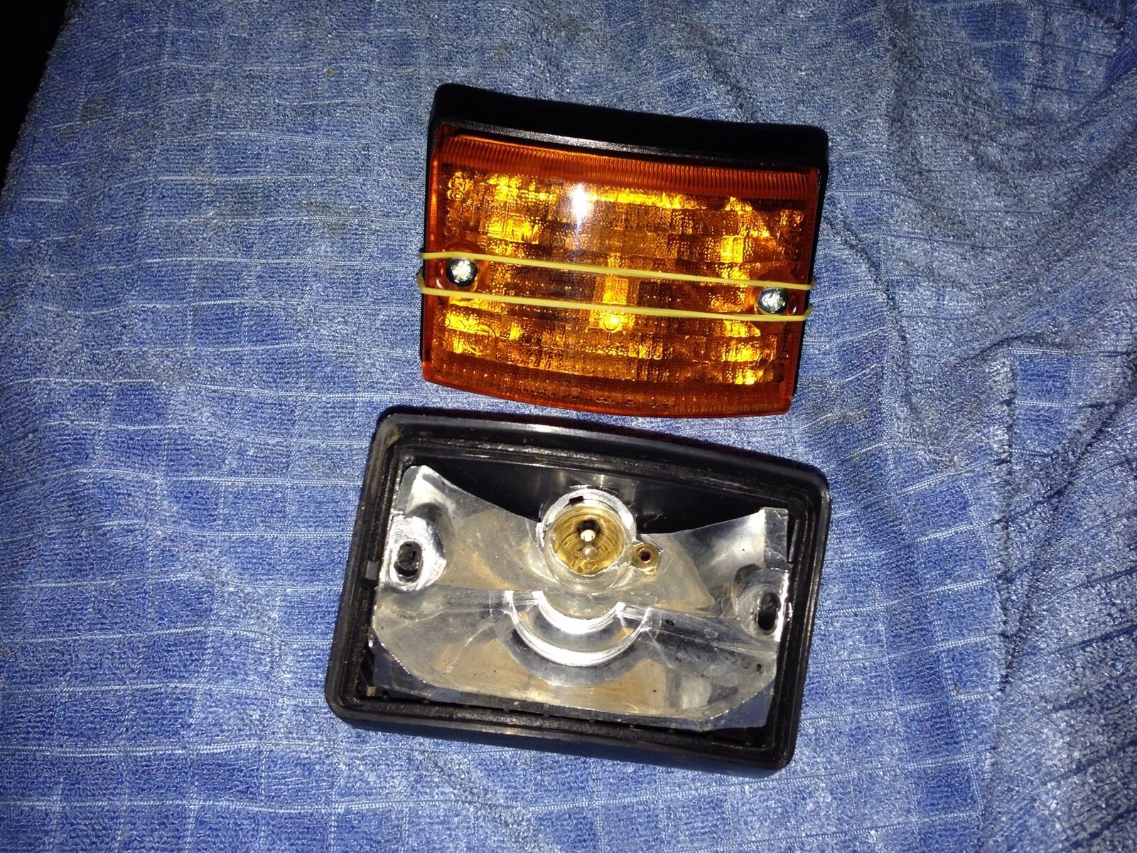

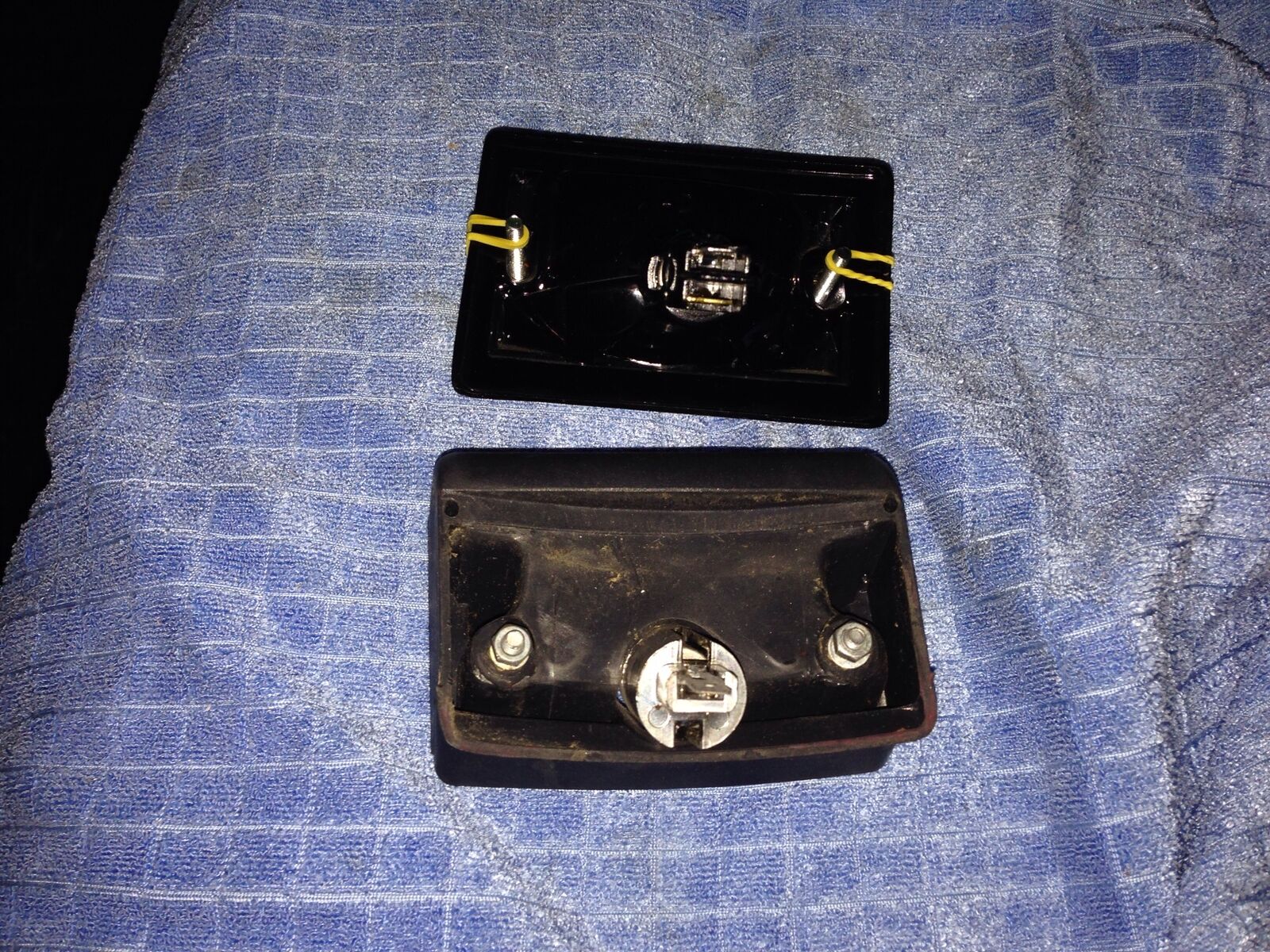

    werde ich machen....ich habe die originalen schweizer blinker auch noch, aber die sind sooo grausam.
    die sind echt klobig....

    Kannst du dir nicht ne schablone basteln und die blinkerlöcher von der pks an der stelle ausschneiden? Dann sollten die üblichen pk-blinker doch passen... finde die klumpen auch echt schrecklich!

    Da bleibt sonst wohl nicht viel anderes übrig, das so zu machen, wie vespacruiser81 das schon geschrieben hat. Da die Karre schon lackiert ist, wird´s mit dem Zuschweissen für etwaige Lenkerendblinker auch scheisse. Dann lieber die Löcher vorsichtig und lackschonend vergrößern und deutsche PK-Blinker einsetzen.

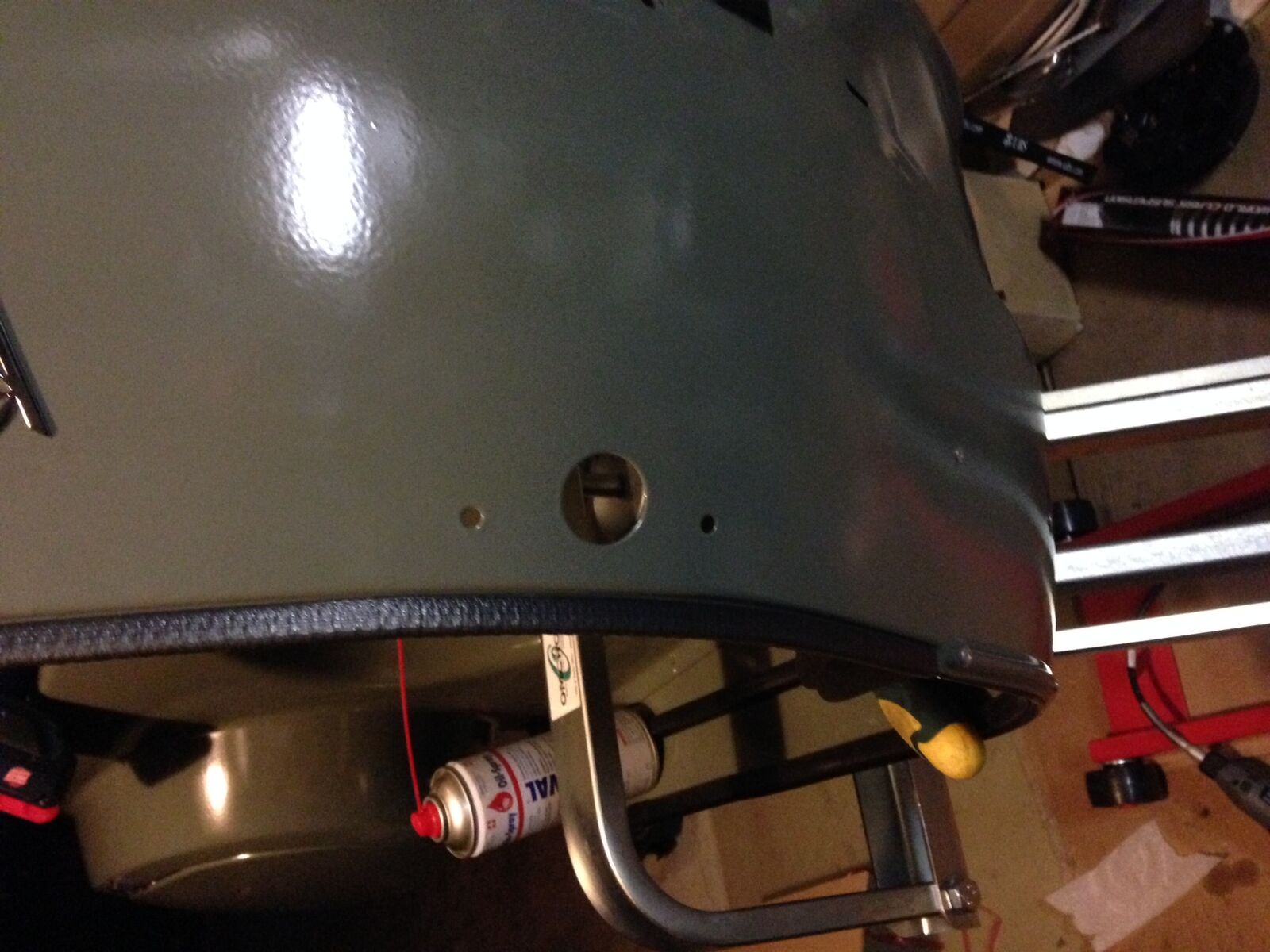

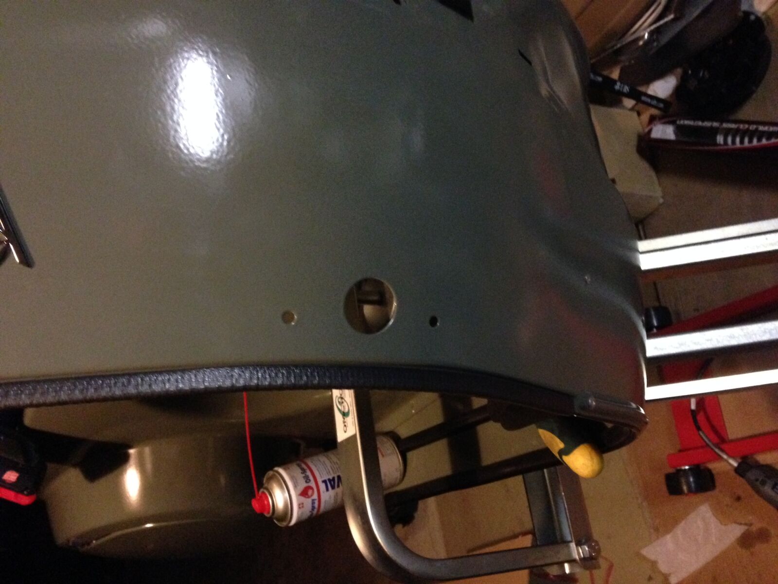

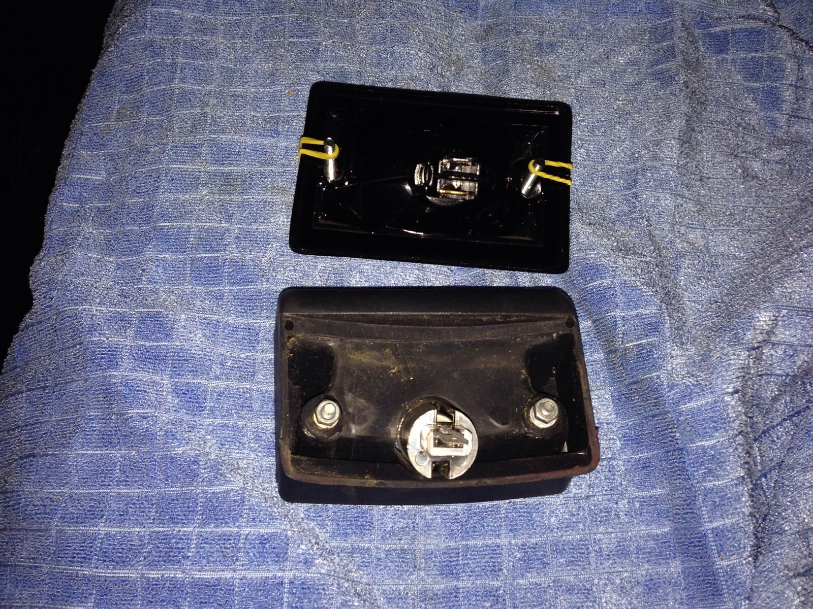

    klar waere das super gewesen das vor dem lacken zu machen, nur leider wusstenich nicht, das die deutschen blinker
    andere ausschnitte haben :(
    dachte nicht das unsere freunde aus italien da extra andere ausschnitte hatten fuer den schweizer markt.....
    und ja ich haette auch lieber ohne blinker, aber der hobel ist fuer den junior und die regierung wollte unbedingt blinker.
    und all das gequaengel bringt jetzt auch nix mehr, ne loesung muss her. hat schon mal jemand so etwas gemacht ?
    womit geht das am besten ? dremel mit kleiner flexscheibe ?
    kann mir jemand mit ner pk vielleicht die loecher auf ein papier oder ein stueck pappe pausen ?
    im anhang die blinker uebrigends....

    • February 11, 2014 at 13:19
    nachträglich gemacht habe ich das auch noch nicht.
    Das einzige was mir einfällt ist das, wie du schon gesagt hast, mit einem Dremel zu versuchen.
    Kommt keiner aus deiner nähe der eine PKS fährt.
    Sonst kann ich dir diese Schablonen auch anfertigen.

    • February 11, 2014 at 13:45
    leider nein, die schweizer pk's haben alle die haesslichen blinker...
    es waere echt super, wenn du mir die schablone machen koenntest....dann versuche ich mein glueck mit dem dremel.

    • February 11, 2014 at 18:13
    Beim auflegen der schablone aber genauestens auf links und rechts (und natürlich die Höhe) achten, die sind minimal unterschiedlich! Beim schneiden von beiden seiten abkleben (isolierband oder ähnliches) und wie du sagst, dremel mit kleiner flexscheibe. Lieber etwas kleiner und mit der feile ausarbeiten.
    Viel Erfolg!
    Bea hat noch nen satz blinker da!
    Gesendet von meinem GT-I9100 mit Tapatalk 2
