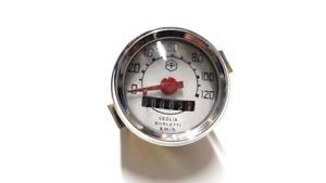

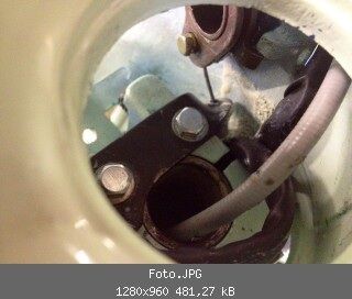

    Hab mal zwei fotos hochgeladen. Eines ist hier aus dem Forum (habe ich geklaut sorry dem Eigentümer, aber es sieht genau so aus) und den gekauften Tacho aus der Bucht
    Vielleicht hilft das ja

    Die welle sitzt auf dem Bremsseil auf und passt halt nicht

    Wie viel schaut dein Tacho dann oben raus?

    Äääh, ich fahre nun keine Ruli, sondern "nur" eine Trapezlenker. Aber: Ich gehe mal davon aus, dass auf Bild 2 der graue Bowdenzug der für die Bremse ist, richtig? Wenn ja: Wieso geht der Zug nicht durch das Schaltrohr? Wie gesagt, vielleicht ist das bei einer Ruli anders verlegt, aber bei meiner geht das durch das Schaltrohr und dann ist da auch (mehr) Platz für andere Sachen.
    Steinigt mich, wenn das bei einer Ruli anders sein sollte... :D

    ...auf Foto 1 wäre auch noch ein falsches Sicherungs- bzw. Befestigungsblech für den Tacho zu erkennen.
    Du benötigst ein anderes (so wie SIP - Nr.57938100)
    Der geht nie durchs Schalt- sondern immer durchs Gasrohr und nicht vorne an der Wippe, sondern seitlich durch die Öffnungen - hede, ich bin entsetzt
    @TE mach doch mal ein Foto von vorne durch die Scheinwerferölffnung, wenn der Tacho drinsteckt.
    Jaja, natürlich Gasrohr... :rolleyes: :D
