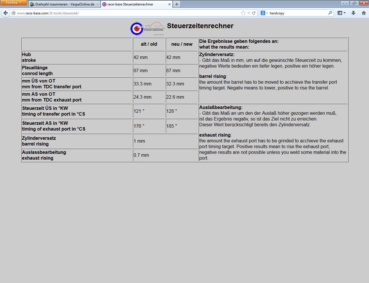

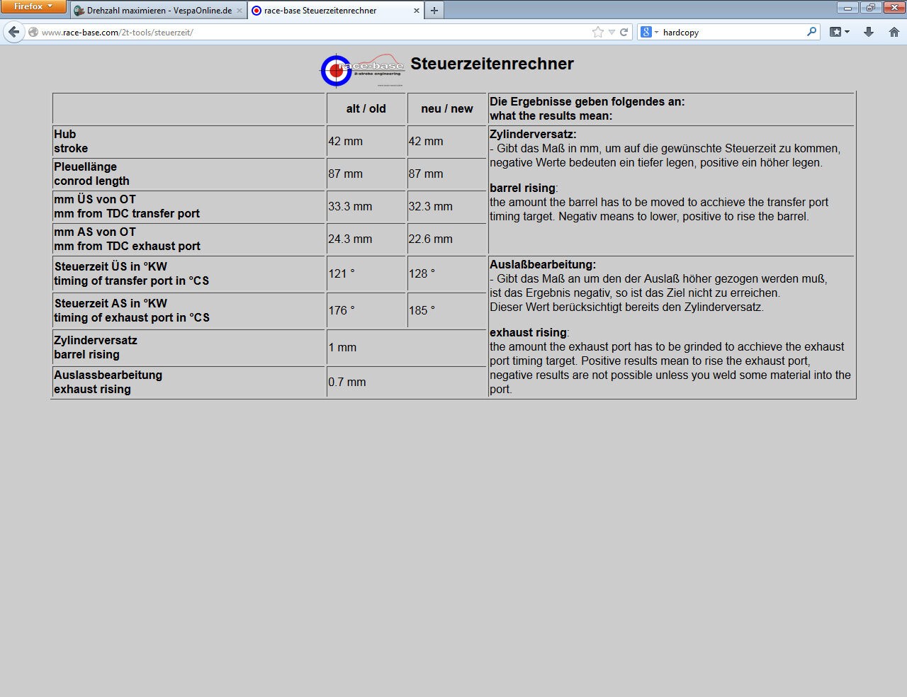

    Also ich würde den Zylinder um 1mm anheben und den auslass um 0,7mm hochfräsen. Dann kommste auf 128°/185° . Den Zylinder dann oben um 1mm abdrehen um auf ~ 1,2mm Quetschkante zu kommen

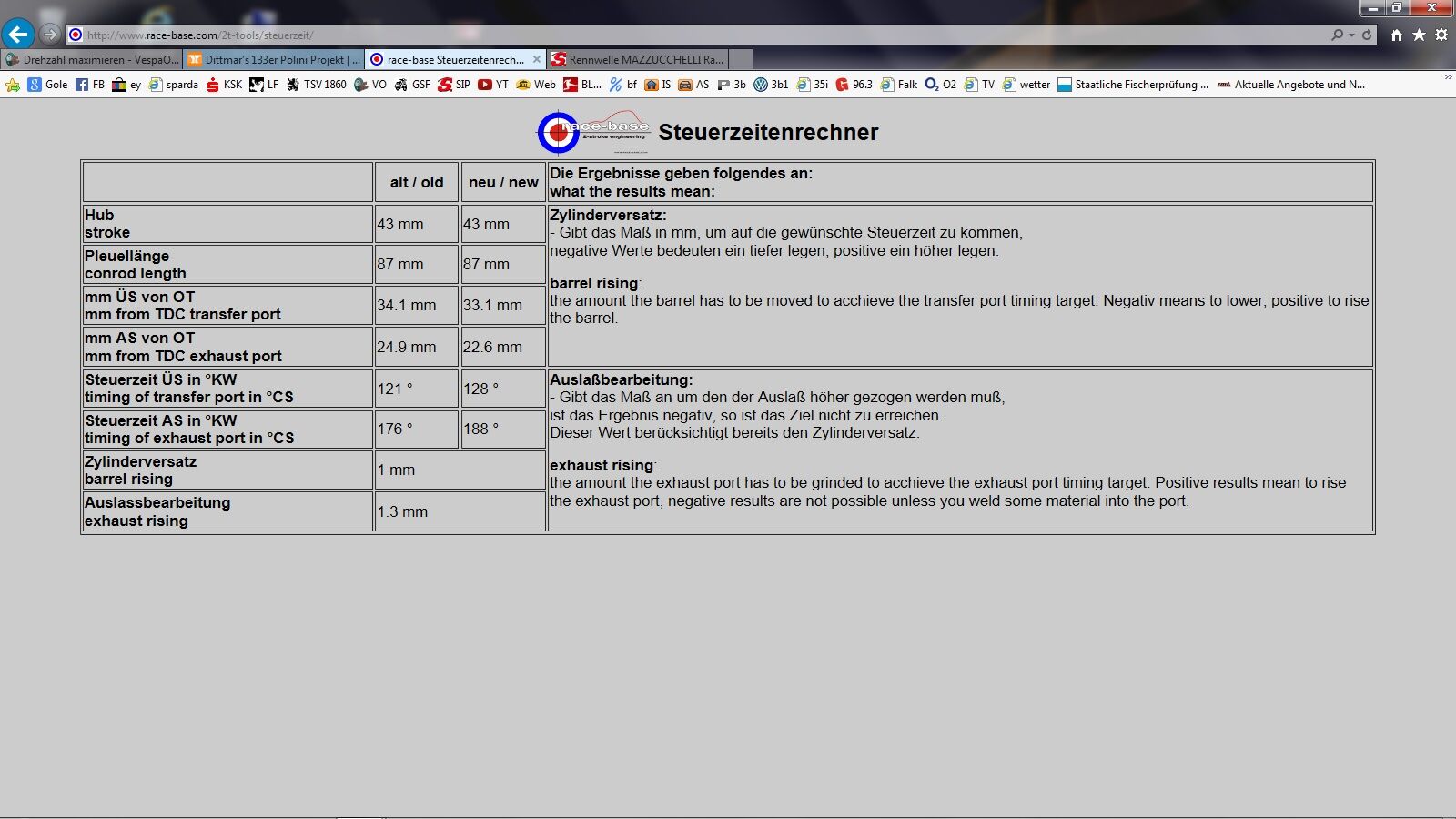

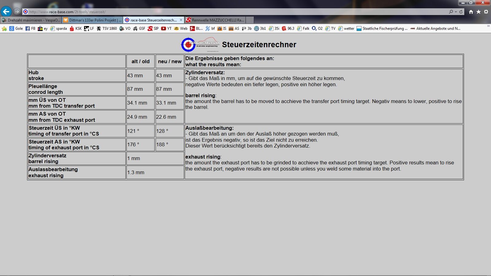

    • March 2, 2014 at 21:08
    Ist dass so erstrebenswert? muss dazu noch sagen dass der Einlass momentan nicht ganz öffnet!

    • March 2, 2014 at 21:11
    War ich wohl zu langsam...
    aber wie ich sehe liegen wir nicht soweit auseinander...
    was macht den unterschied zwischen 185 und 188° ?
    1,2mm Quetschkante hört sich bissl viel an, isses nicht besser so auf 0,8-1 zu gehen, oder wird des bei den Drehzahlen dann problematisch?

    denke 185 und 188 geben sich nich viel wenn der rest nicht auch gemacht ist. unter 1,2mm find ich persönlich thermisch grenzwertig
