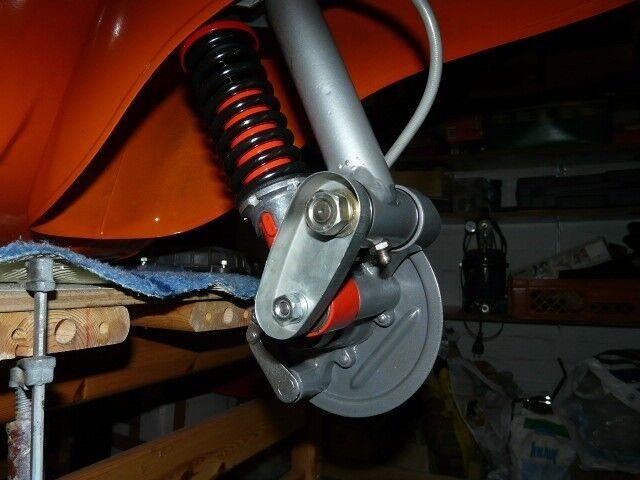

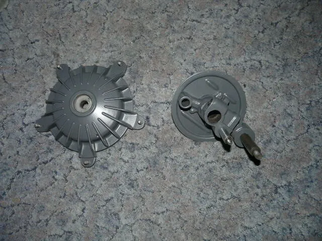

    pulvern ist hier eine gute wahl:
    1. günstig, ca. 20,- für beide felgen
    2. wesentlich haltbarer als lack, stoß und kratz fest.
    3. chrom sieht chick aus war aber nie ori an einer vespa
    4. habe meine felgen in titansilber pulvern lassen, sieht klasse aus hier ein beispiel für die farbe an meiner gabel
    5. vorm pulvern werden die felgen vom beschichter eh noch mal gestrahlt.löcher, verzahnung werden abgeklebt das blech an der felge ist so dick, wenn da 0.05mm wirklich abgetragen werden sollte dann, oh hauer hauer ha...da ist so als wenn man einen liter wasser in den bodensee kippt und hinterher den höheren wasserstand messen will.
    6. [lexicon='bremstrommel',''][/lexicon] antrazith ral ton weiß ich grad net, kann ich noch sagen
    lg kobold
