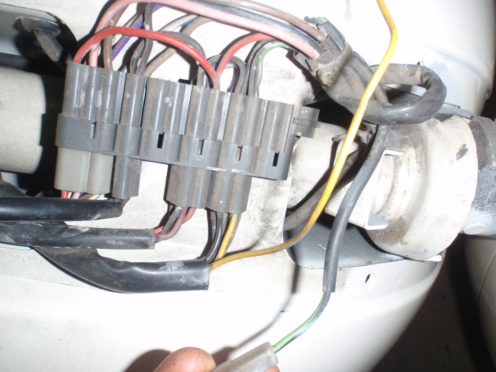

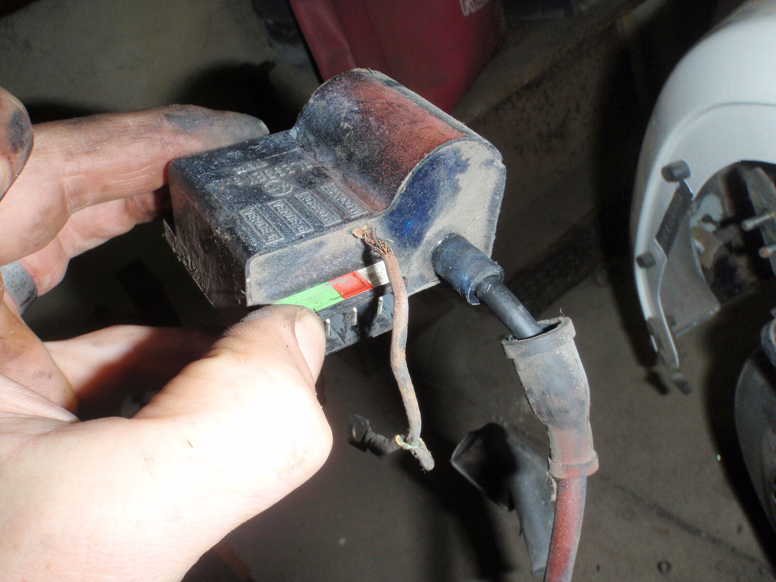

    Ich habe eine pk 80 bei der die blinker hinten plus rücklicht nicht funktionieren.
    Die vorderen blinker funktionieren und das licht auch !
    Ich hatte vor kurzer zeit den stromregler gewechselt, weil mir die birnen durchgebrannt sind.
    Heute habe ich auf der seite, wo die cdi sitzt ein defektes kabel gesehen, welches von der cdi zur karosserie laüft, siehe bild....
    Bild 1:
    Frage: muss ich mir einen neue cdi bestellen oder was sagen die profis ?
    Danke vielmals im Voraus

    läuft auch ohne das Kabel
  • Die CDI hat mit Blinkern und Rücklicht nichts zu tun.

  • Gelb und grün-schwarz sind für die hupe.
    Im rahmen liegt ein kabelstrang, kommt aus dem holm und läuft unter dem tank nach hinten zum Rücklicht. Verfolg mal den strang umd such nach blanken stellen.
    Denke, dass der fehler dort liegt.
    Besorg dir im netz nen [lexicon='schaltplan',''][/lexicon] und sieh dir den verlauf genau an. Mit einem multimeter kannst du im zweifel auch den durchlauf prüfen. Von der steckleiste vorne zu den enden am Rücklicht und den blinkern.
    Ist das problem plötzlich aufgetreten?
