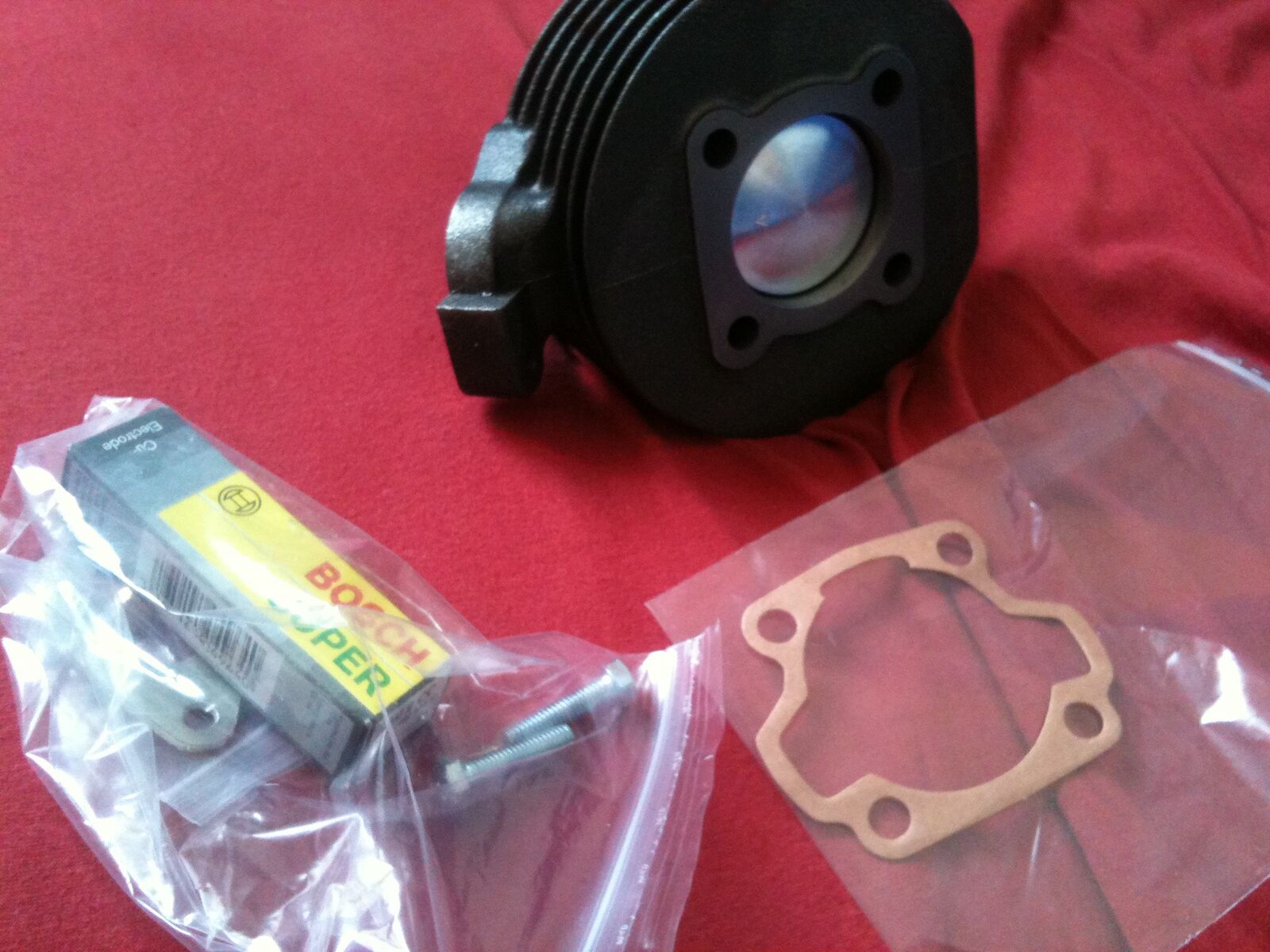

    • February 28, 2014 at 17:27

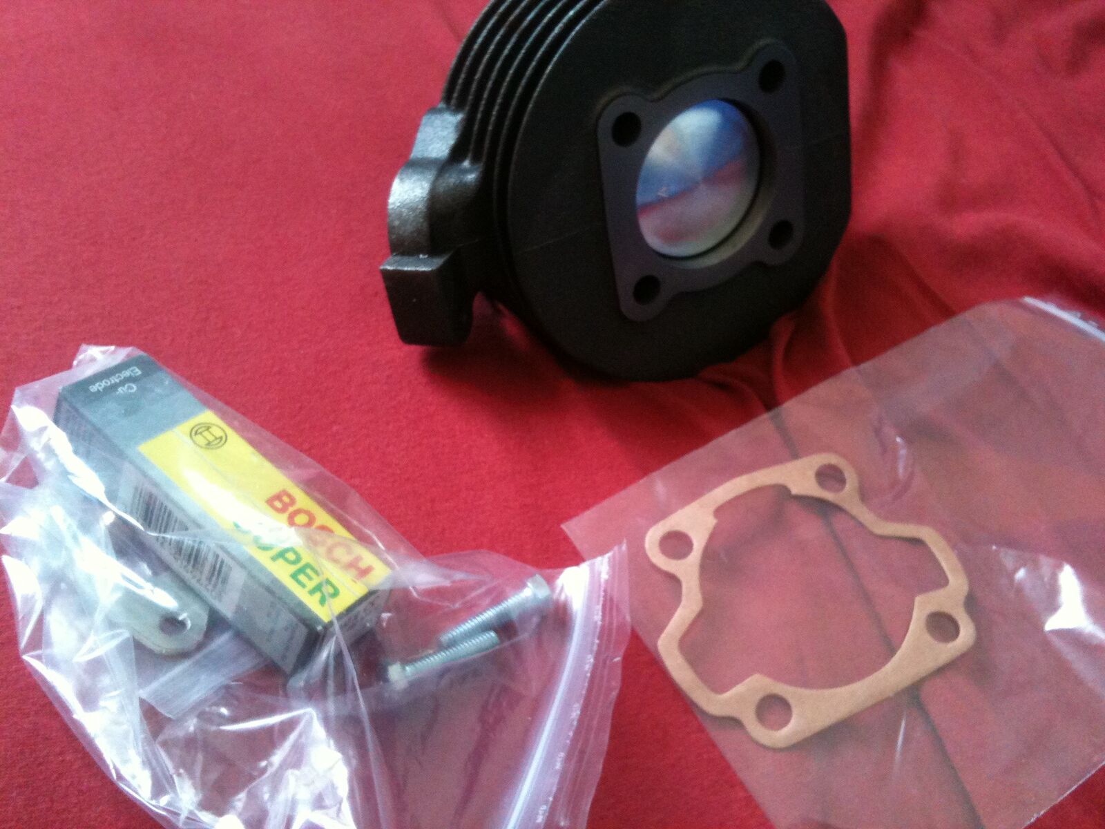

    Ja den Thread habe ich gesehen da sind zumindest mal alle Sachen die ich dann bestellen muss enthalten
    Also:
    Dichtsatz um die Dichtungen zu erneuern --> Brauch ich die alle ?
    Neue Zündkerze
    Neue HD
    Alu?? Krümmer (brauch ich neu) http://www.scooter-center.com/product/901006…20pk50*2*2*1*16
    Brauch ich stehbolzen für den Krümmer? wenn ja die hier oder? Stehbolzen
    Dann noch eine neue Kerze:
    Eine Auspuffdichtung habe ich noch wenn ich den Auspuff dabei demontiere (Danke Automatix :=))

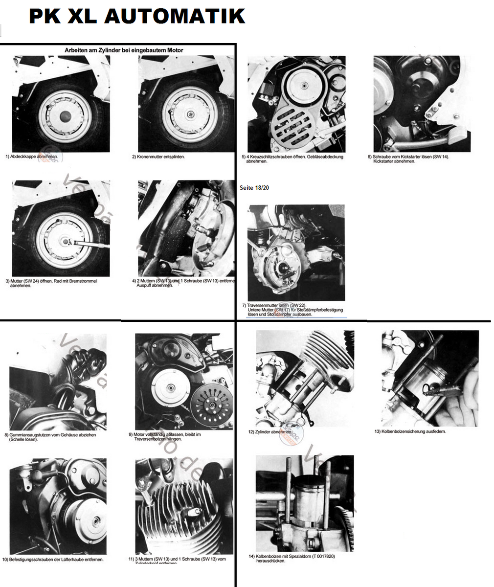

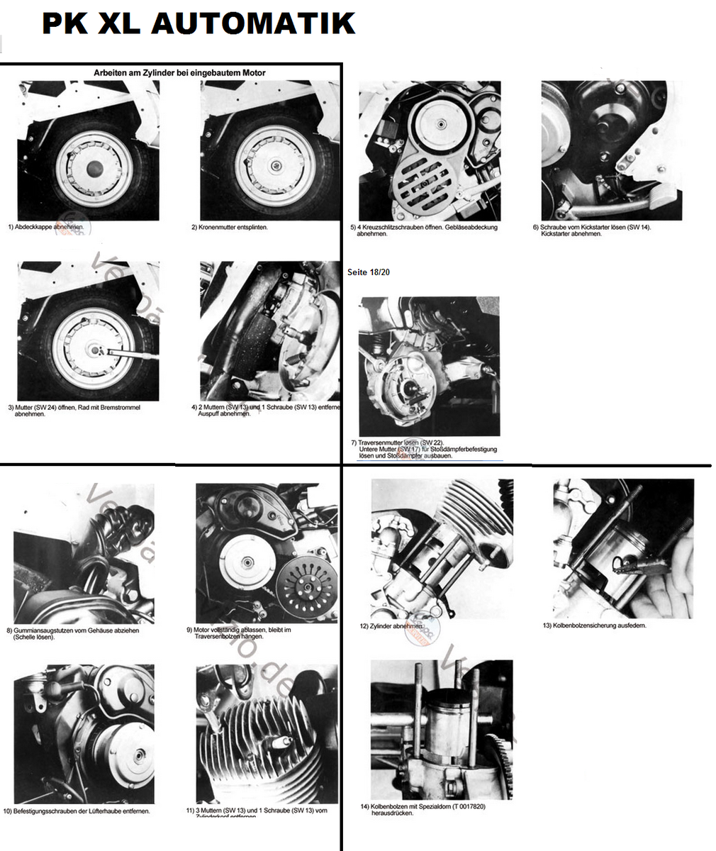

    Eigentlich wollte ich nach dieser Anleitung gehen:
    Eigentlich brauch ich nur eine Zylinderfuß Dichtung oder?

    • March 7, 2014 at 14:57
    Die Teile sind jetzt zumindest schonmal da :huh:

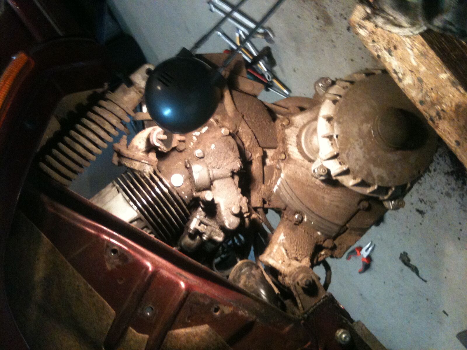

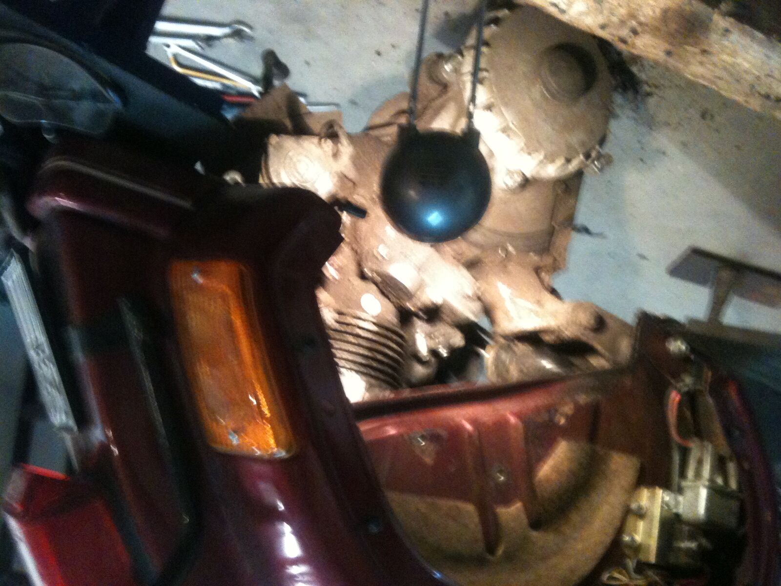

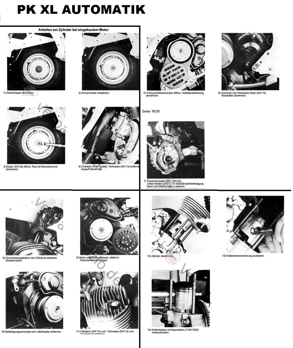

    Also morgen wird das Versucht! PK50Xl1 Automatik
    Nach der Anleitung:
    1.Hinterrad Ab
    2. Auspuff ab.
    3. GebläseABdeckung ab
    4. Kickstart ab
    5. Stoßdämpfer lösen.
    6.Ansaugstutzen ab und Motor abklappen.
    7. Lufthaube lösen
    Dann wär man am Zylinder

    UPADTE: Pinasco ist eingebaut!
    Hatte zum Glück einen Kumpel an meiner Seite der wie sich herausgestellt hat ein echter Profi in sowas ist :thumbup:
    Dank dem Sito ist die Vespa jetzt richtig schön laut und cool vom Sound......
    Alles was ich bestellt hab ging und die 84er HD passt auch denke ich.
    Jetzt erstmal einfahren :-7
    Danke an Alle die mir geholfen haben
