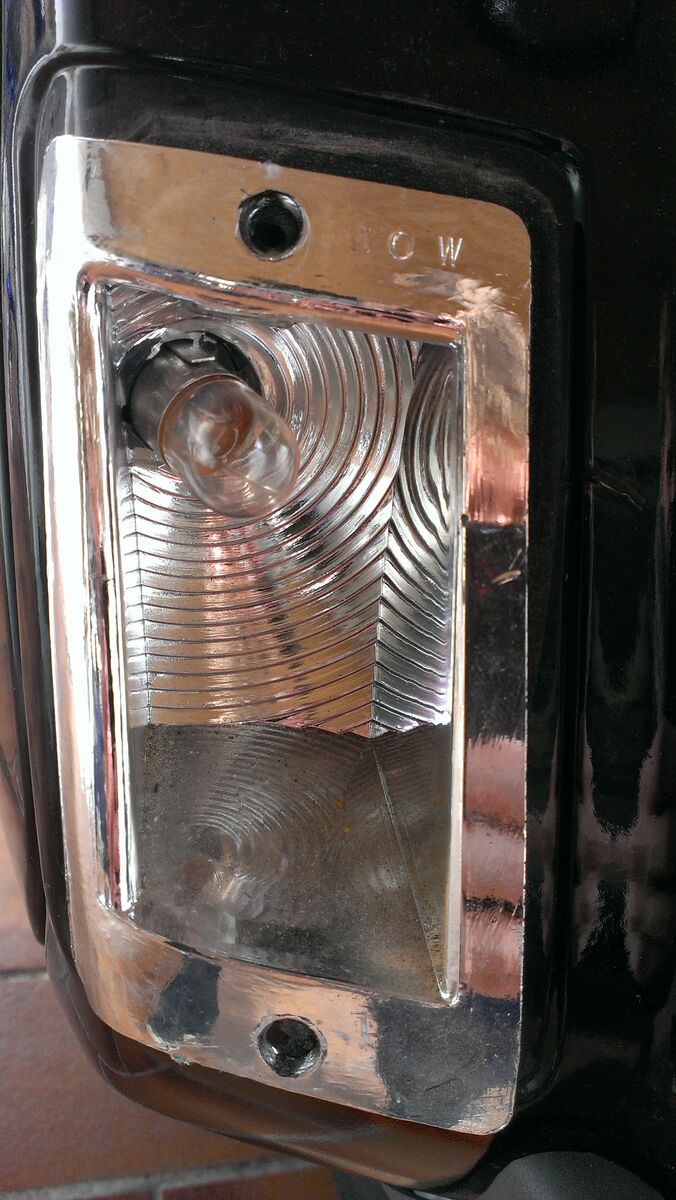

    hallo zusammen,
    wollte hinten das blinkerlämpchen wechseln, aber ich bekomme die alte Lampe nicht raus.
    scheint nicht so wie vorne zu sein. lampe sitzt sehr fest und lässt sich weder drehen noch reindrücken.
    gibt es da einen speziellen kniff?
    danke im voraus und viele grüße

    Doch das geht, nehme etwas WD 40, oder anderes Kriechöl, möglicherweise sitzt die Birne recht fest und Du musst Sie mit einer Spitzzange herausdrehen.
    Auch diese Birne wird mit herunter drücken und nach links drehen entfernt.
    Dabei wird das Glas wohl kaputt gehen. Da Du sie ja aber wechseln wolltest, wird sie ja schon nicht mehr leuchten, oder soll gegen eine orange Birne getauscht werden, oder ?
    Gruß Volker

    Ich habe derzeit das identische Problem. Hat der Tipp von Volker etwas gebracht, Ernie (auch wenn das Problem aus 2014 ist)? Über eine kurze Rückemldung würde ich mich freuen.

    Also ich habe damit gute Erfahrungen gemacht, nach dem "Ersäufen" in Öl ging sie sogar mit einem Lappen, zur Steigerung der Griffikkeit so aus.
    Aber wie gesagt wenn die eh kapputt ist, setzt dir ne Brille auf, mach das Gals kaputt und drück den lampensockel zusammen, dann kommt die schon raus. Dnach würde ich den ganzen Dreck mal aus der Fassung entfernen.

    Alles klar, kommendes Wochenende wird ein weiterer Versuch gestartet :) Danke
