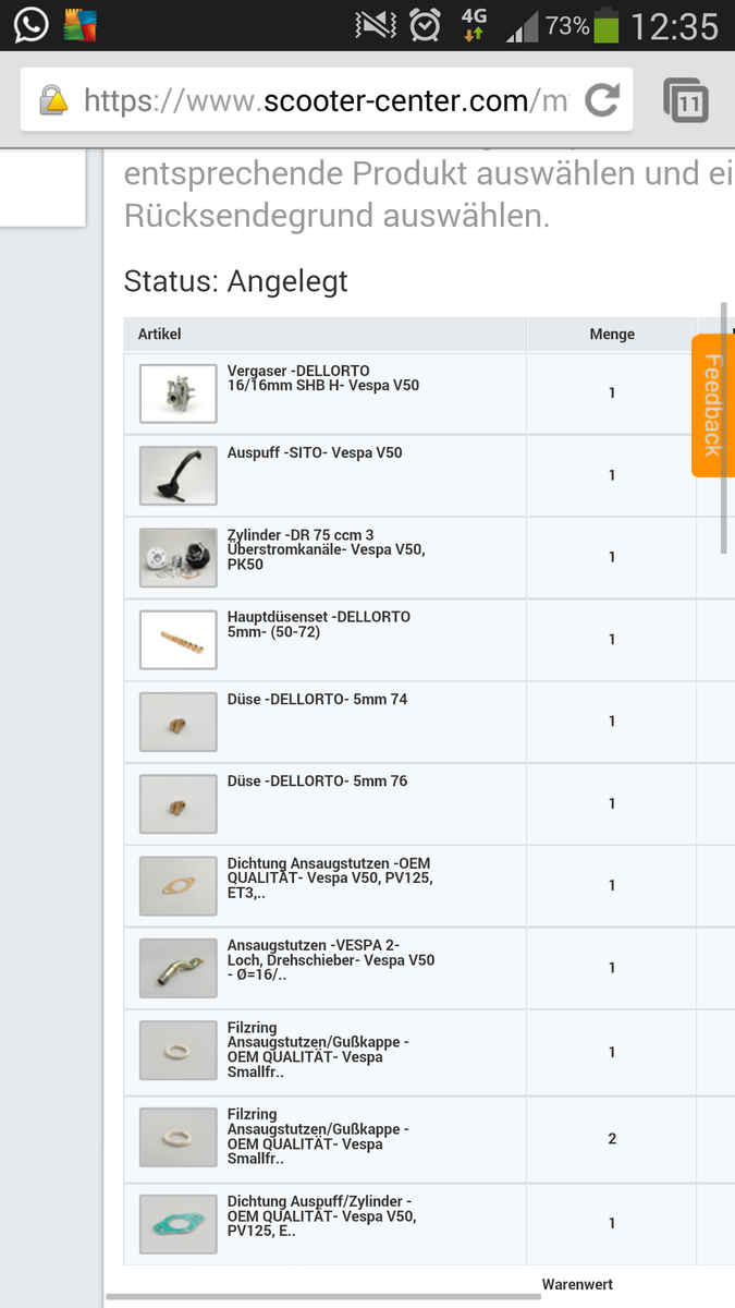

    du brauchst den zylinder, den 16.16 er ASS, den vergaser, Düsen von 76 bis 70, die passende Zündkerze und den 16.16er filzring.
    beim auspuff wäre eine piaggio banane denkbar. bringt nochmal ein kleines leistungsplus und ist klangtechnisch sehr unauffällig.

    Danke für deine Hilfe, folgendes habe ich kurz vor deinem Post bestellt, da ich so schlecht im warten bin :D

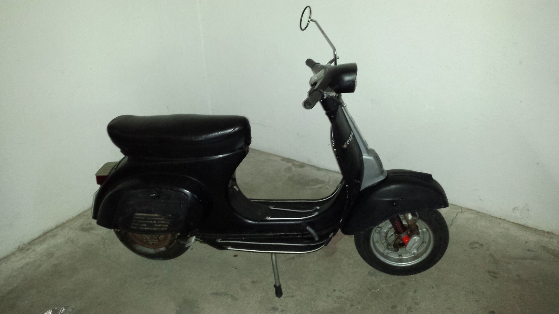

    Hier nun auch endlich ein Bild meiner V50.
    Könntest du mir noch sagen welche Zündkerze ich benötige? Danke :rolleyes:

    Glückwunsch zur Spezial und viel Spass beim Basteln! ;) :thumbup:
