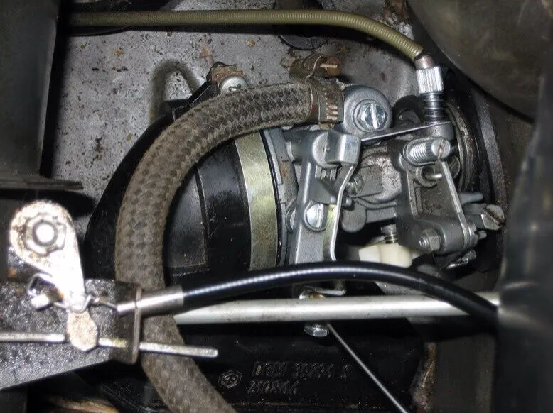

    Wie bekomme ich eigentlich die Schelle auf die Gusskappe? So passt sie nicht einfach drauf. So als wäre sie zu klein, aber vorher passte sie.
    • March 19, 2014 at 21:30
    • #58
    Da ist ne Aussparung dran und die Schelle muss seitlich angesetzt werden und dann leicht verdreht werden.
    (Blöd zu erklären in Worten) die Schraube der Schelle muss in Fahrtrichtung links von der Aluhülse stehen ! Der Vergaser sollte so eine Einbuchtung für die Schraube haben ! Rechts im Bild zu sehen ...
