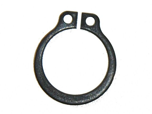

    So, hab den Motor erstmal soweit zusammen. Ich habe beim Ausbau einen Seegering bei der Antriebswelle mit heraus genommen. Ich habe jetzt aber keine Ahnung wo der hin kommt. Ich sehe auch keine Nut dafür. Vielleicht wisst ihr das

    Ne die eine hälfte fehlt noch. Das ist ein Runder mit so rausstehenden Löchern. Foto mache ich morgen

    In wie fern? Die Rechte Hälfte liegt noch beim Händler zum Lager ausziehen. Ich meinte damit das sie nicht nach innen zeigen sondern nach aussen
    Seegering sieht so aus:

    Weil Seegerringe meist rund mit 2 Löchern sind ;) ,das müsste der von der Primär sein ... oder wenn in gross der von der Getriebewelle,falls Du die Gangräder ausgebaut hast
