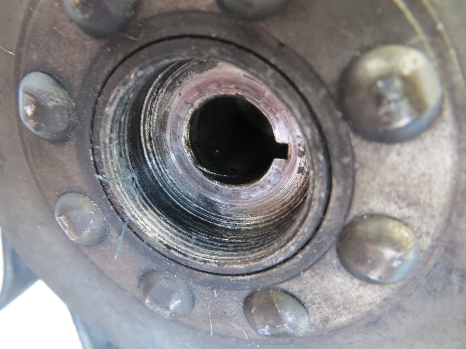

    • March 13, 2014 at 09:03
    Wir werden sehn. Im Moment bin ich deprimiert, da der gestrige Abzieher in Verbindung mit zerfetzten Gewinde im Polrad nicht funzt. Bedeutet, dass das Gewinde vom Polrad hinüber ist und ich jetzt auf einen 3-arm Abzieher warten muss.....
    Grmpf....ich hoff nur, dass eine Spannweite von 200 mm ausreicht.....
    Bis dahin beschäftige ich mich mal damit, welches neue Lüfterrad für meine PX Sinn macht. Dies wurde gestern dank Holz und Hammer Methode ein bisschen in Mitleidenschaft gezogen.

    • March 13, 2014 at 09:04
    zeig mal ein foto von dem vergniesgnaddelten gewinde.

    • March 13, 2014 at 12:39
    Schraube von der Zündungsgrundplatte gelöst.F rühre haben wir das Polrad russisch mit nem beherzten Schlag auf die Kurbelwelle gelöst :thumbup: ,macht man heute glaub ich nicht mehr so. :D8):D

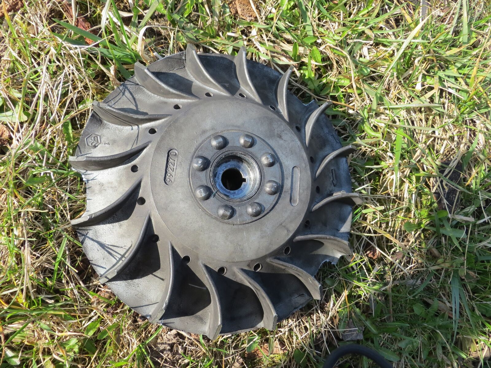

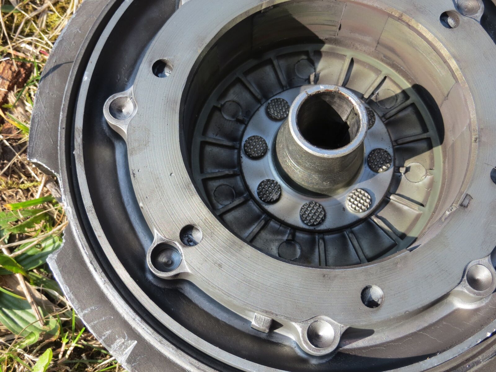

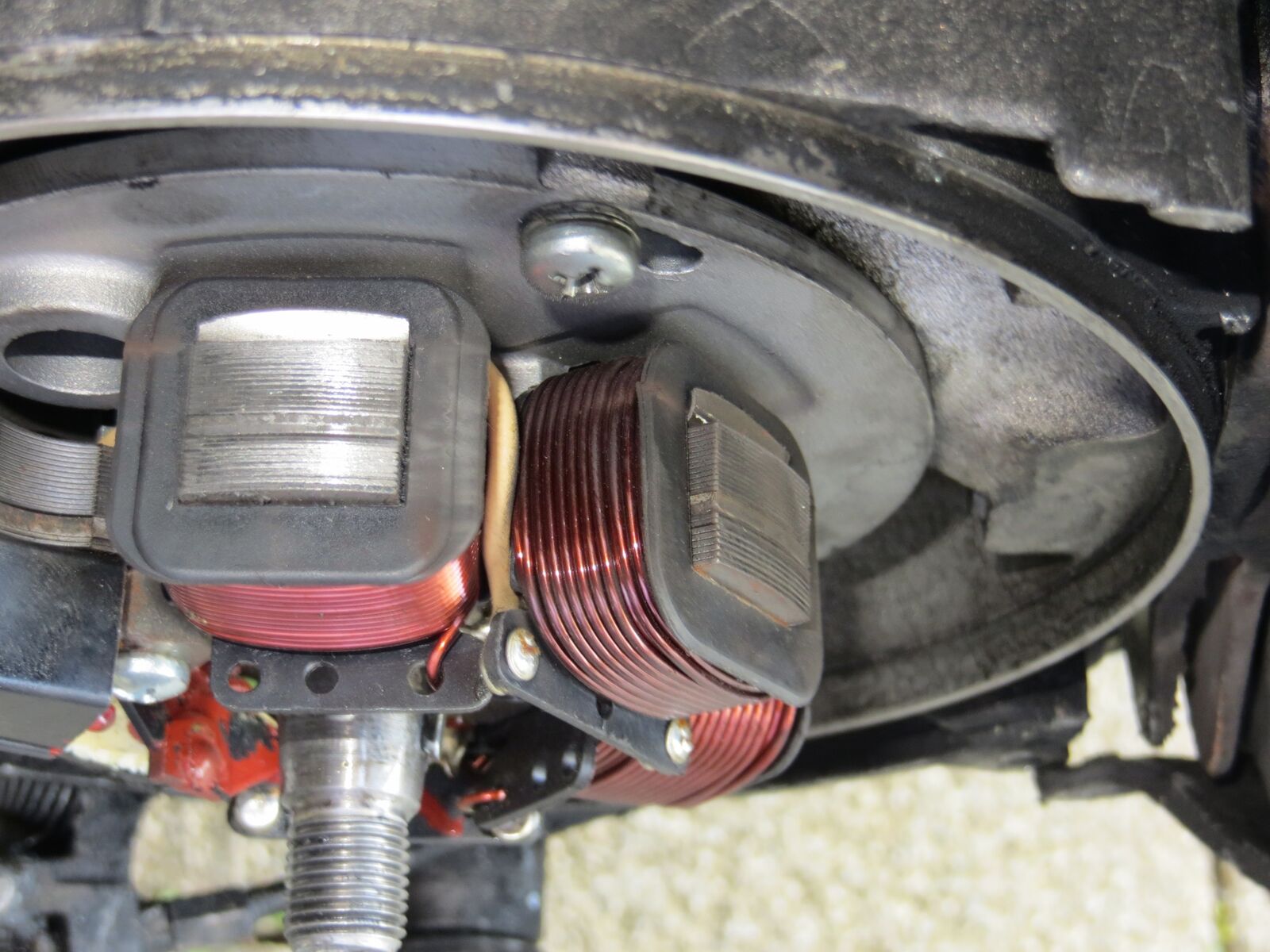

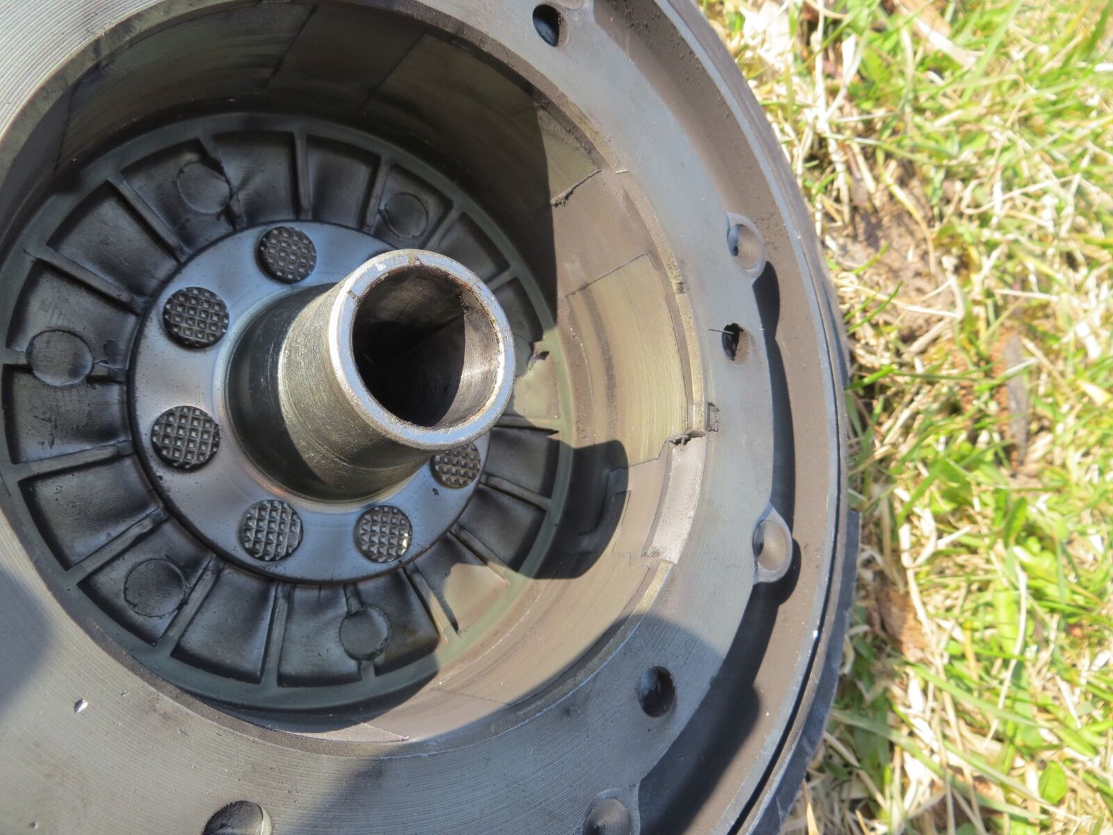

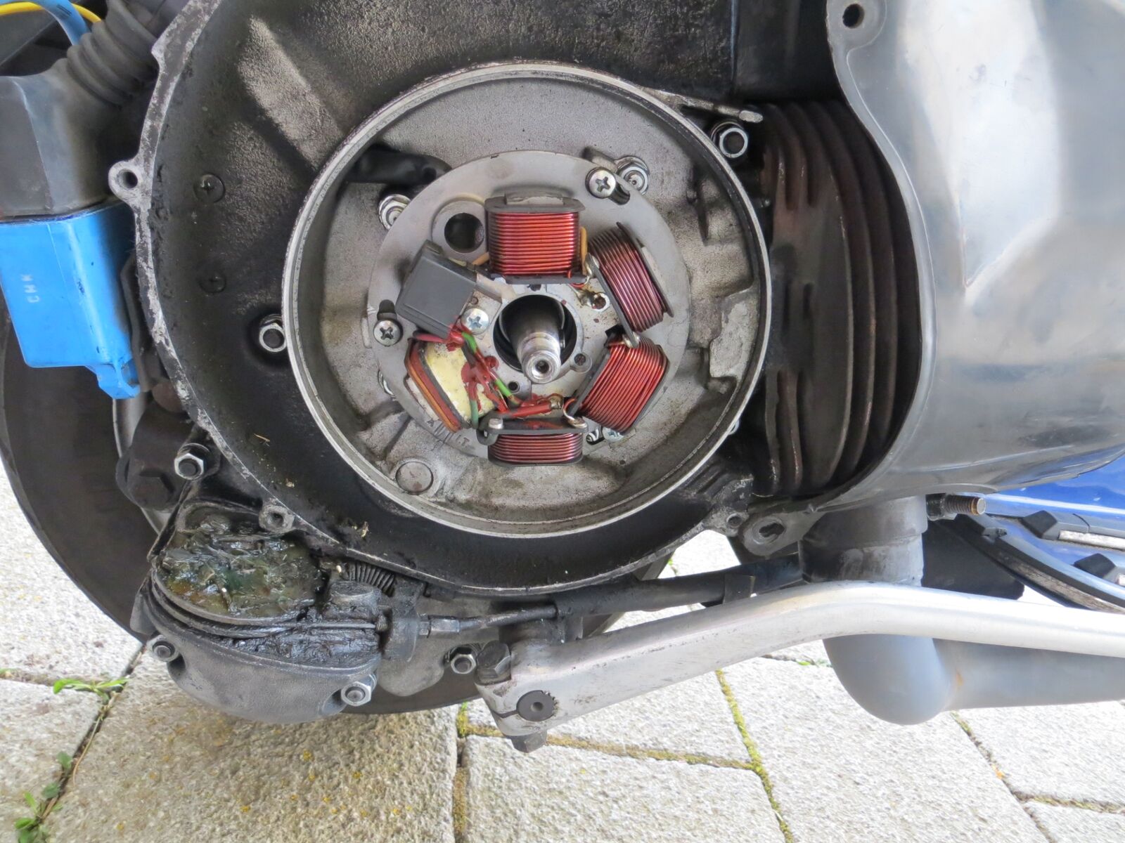

    • March 14, 2014 at 15:37
    Sodele, es ist vollbracht. Die russische Methode hätte hier wohl auch
    nicht geholfen. Das Polrad war so fest, dass selbst ein Mehrarmabzieher
    das Lüfterrad ausgebrochen hat. Beim letzten Versuch kam es dann mit
    einem großen Knall verbunden mit einer 30 cm Flugkurve
    rausgeschossen.....kein Wunder, dass der Abzieher hier versagt hat.
    Anyway,
    Polrad ab, Kickstarter betätigt, kein klackern alles wunderbar. Somit
    muss irgendwas an der Elektrik geschliffen haben...
    Jetzt kommt Ihr, hier die Fotos, helft mir bitte und findet den Fehler :D

    • March 14, 2014 at 18:51
    ...und weiter gehts in der Diagnose. Habe probeweise das Lüfterrad wieder angehoben und leicht gedreht (Ohne Keil und ohne festzuschrauben) und siehe da, wieder klicken. Es scheint, als ob ein Magnet an das Lüfterrad kommt und beim drehen klackt es dann. Irgendwie kann ich es leider nicht besser beschreiben.
    Kann das sein? Hatte jemand so ähnliches schon einmal?
    Macht es Sinn eine neue Zündplatte mit Lüfterrad zu montieren?
    Grüße
    Axel

    • March 14, 2014 at 19:22
    Kannst ja mit der Sprühdose das Polrad von innen einsprühen und wenn es trocken ist,
    dann mal drauf schieben und kicken.
    Vielleicht siehst du dann wo es schleift.
    klebe doch mal Tape auf die Kerne, dann siehst Du an welchem es schabt.

    • March 14, 2014 at 21:45
    Hatte ich auch schon, Magnet war lose. Wenn du mit z. B. Schraubenzieher etwas angewinkelt von innen durch das Portal fährst merkst du welcher Magnet locker ist. Gruß Heinz

    • March 15, 2014 at 11:58
    100 Punkte und der Winner ist Heinrich52! 2-)
    In der Tat, da bin ich doch mal am Innenrand mit einem Maulschlüssel das Polrad entlang und siehe da - bei zwei Magneten - klick klack klick -
    Herrlich, wenn man die Lösung herausgefunden hat - Ihr seit einfach nur gut, danke an Alle die zur Hilfelösung beigetragen haben!
    So nun fehlt nur noch ein neues Polrad und der Frühling kann weitergehn :)
