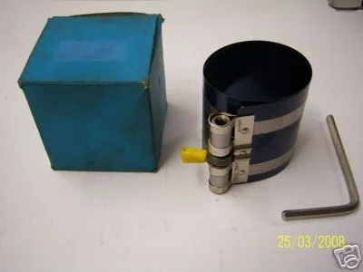

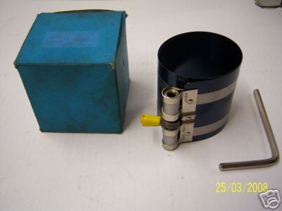

    Hi, es gibt keinen Trick, es gibt verschiedene Möglichkeiten, eine davon ist ein Spannband welches um den Kolben gelegt wird und die Ringe in die Nuten drückt. Dann kann man den Kolben aus diesem Band leicht in den Zylinder schieben. Zweite Möglichkeit, den Kolben von oben in den (ausgebauten) Zylinder schieben, bis der erste Ring auf derm Zylinder liegt. Jetzt den Ring ausrichten und dann mit allen Fingern die Du hast, zusammen drücken. Dann den Kolben ein Stück weiter in den Zylinder schieben. Beim zweiten Ring den Vorgang wiederholen. ACHTUNG der PFEIL auf dem Kolben muß zum Auslass zeigen. Dritte Möglichkeit; dem Kolben von unten in den ausgebauten Zylinder einsetzen. Da ist die Laufbahn meistens abgeschrägt, so daß man die Ringe besser hinein bekommt. Nach dem Einsetzen den Kolben nach unten drücken, bis das Loch für den Kolbenbolzen frei wird. Dann auf der hinteren Seite den Sicherungsring einsetzen (wenn man das nich vorher schon gemacht hat) von vorne den Bolzen einsetze. Dann den Zylinder und Kolben über das Pleuel bringen (muß in der höchsten Stelle stehen) Bolzen durchschieben und vordere Sicherung einsetzen. Zylinder aus den Motor absenken und verschrauben.
