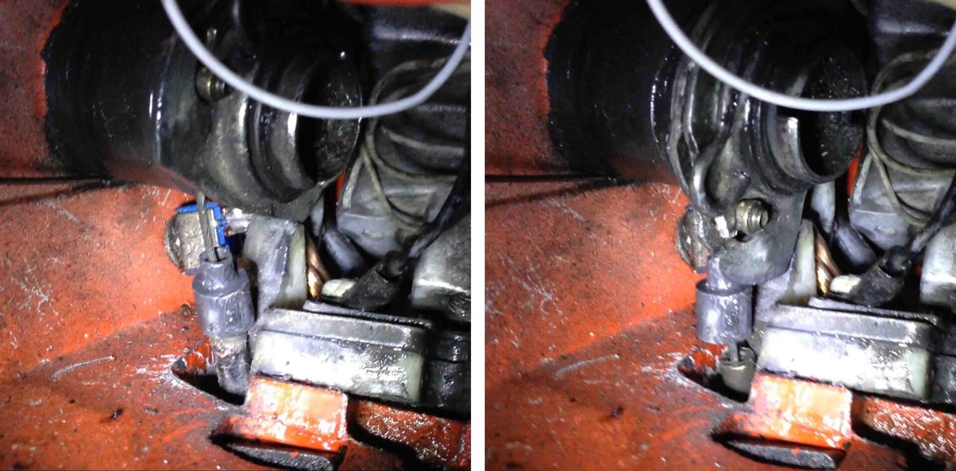

  • Hmm...
    Vielen Dank für die Anregungen, aber so richtig verstehe ich das nicht! Also das mit der Halteplatte leuchtet mir ein, allerdings stellt sich die altbekannte Frage, warum der Gaszug tadellos funktioniert hat, bis ich den Vergaser ausgebaut habe! :huh:?(
    Hahaha, oh Mann...
  • Das Problem ist das ich auf deinem Foto die relevanten Teile nicht erkennen kann. Wahrscheinlich ist da schon eine Rückhaltemöglichkeit für den Zug aus der er eben rausgerutscht ist als du den Zug am Vergaser gelöst hast. Event. kannst du mal ein Bild von oben durch die Tachoöffnung machen.
  • Ah super, hab gerade ein Foto gefunden, das die Haltevorrichtung einer Vespa 50 Special zeigt! Auch da ist keine Halteplatte zu erkennen, sondern lediglich ein Plastikkeil, der auch auf meinen Bildern im Hintergrund zu sehen ist! Das wird hoffentlich das Problem lösen! Vielen Dank!
