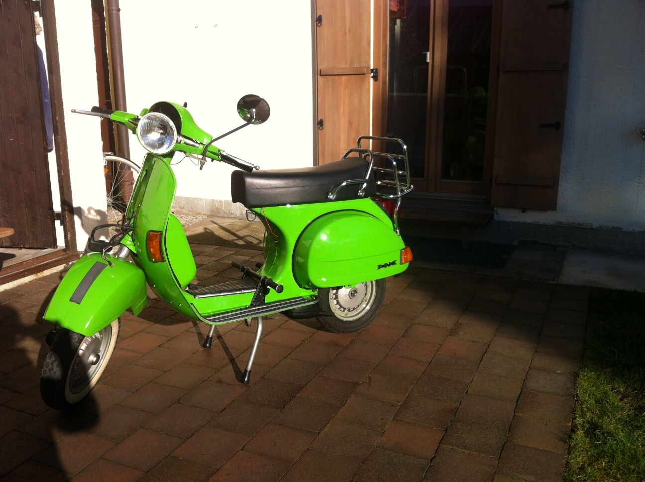

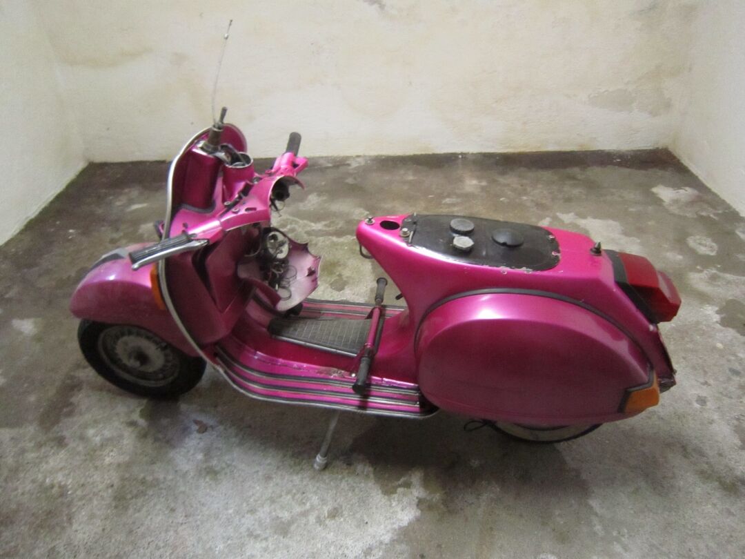

    nachdem ich letztes Jahr vom Herrn Vechs einen wunderbar pinkes Gayrät gekauft habe (Bild 1), habe ich es über den Winter in einen besser vorzeigbaren Zustand gebracht (Bild 2). ;)

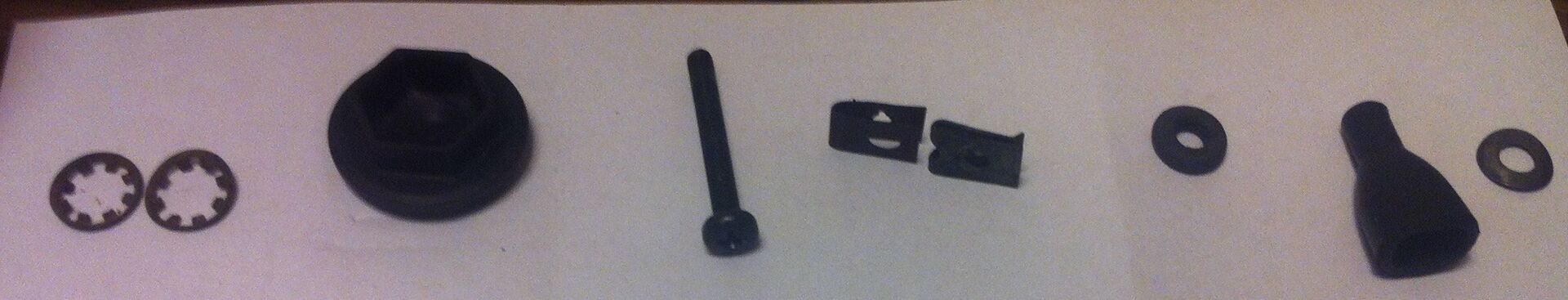

    Bin nun fast fertig mit der Restauration nur sind mir leider beim Zusammenbau ein paar Teile übrig geblieben (Bild 3):
    Die ersten zwei hab ich mittlerweile schon identifiziert (Sicherung für Schmutzfänger, Kappe für Polradmutter) aber der Rest? Eine lange schwarze M5 Schraube, zwei so Sicherungsbleche für Blechschrauben, eine kleiner Rahmengummi (Am Rücklicht und den Blinkern sind eigentlich alle verbaut...) Noch ein länglicher Gummi und eine kleine Wellenscheibe (die wär wahrscheinlich am wichtigsten zu wissen)

    Servus^^
    zu A, zum sicheern des Schmutzfängers hinten links und rechts
    b. Polrad
    c.Lenkkopfabdeckung
    d kaskade vorn
    e. irgenwo kabeldurchführung zb ruli oder unterm tank
    f. kabelkästchen
    g
    kublungs oder bremshebel wellscheibe

    Edith sagt noch dass der vorletzte Gummi leider nicht der zwischen Kabelkästchen und CDI ist. Oder meinst du das Kästchen vorne?

    hy,
    nach dem bild zu sagen.. habs nicht iin der Hand (wegen der Grösse) könnte auch vom Kerzenstecker sein..
