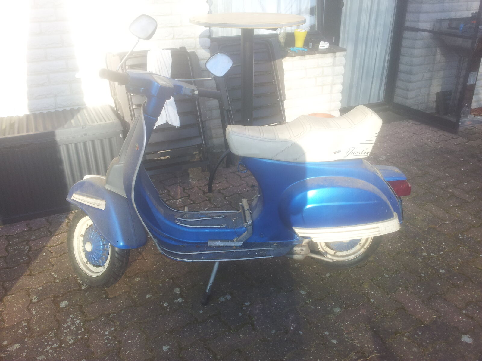

    Hallo :D
    Wollte mal wissen ob meine Vespa original ist bis auf die Farbe finde keine passenden fotos will sie wieder herstellen, würde mich über jede kleinste info freuen. Die vespa habe ich schon zum teil zerlegt jetzt ist die frage wo bekomme ich vernünftige ersatzteile her so das man auch sagen kann sie ist zu 100% original. Ich versuche zu retten was zu retten was zu retten ist.

    Original sah sie vermutlich so aus:
    Die Rammschutzleisten und die Sitzbank sind typisches 80er/90er Jahre Zubehör. Echte Originalteile zu finden wird u. U. schwierig. Es gibt zwar noch so gut wie alles an Ersatzteilen, das meiste aber Reproduktionen von teils zweifelhafter Qualität.

    also die löcher von den Schutzleisten zuschweissen und die leisten ab lassen?wie gesagt die vespa soll original zustand erlangen :rolleyes:. Achja wie finde ich raus ob die fahrgestell- Nr. past ob da nicht mal dran rumgefummelt wurde und kann ich noch rausfinden ob das baujahr stimmt ? ?(

    Orischinal- Wie soll das gehen bei dem lackkleid?
    Das trittgestänge ab, die spiegel ersetzen, die bank austauschen, den rammschutz weg, die felgen umlackieren, die staubschutzkappe der trommeln wieder auf alu runterschrubben.
    dann bleibt nur noch die farbe :pinch: kurzum: als "originale" wirst du das ding nie fahren können. :D

    Ich würd sie komplett neu aufbauen mit einem schönen Vespa Farbton.
    Dann kannst auch alles Original fertig machen Löcher zuschweissen ect.
    Dann ist zwar der Lack selbst nicht original aber wenigstens die Farbe und alles andere.
    Mann muss sich ja auch nicht zu viel auf O-Lack versteifen, wenn es nicht mehr möglich ist.
    Hauptsache du bist am Ende mit dem Ergebnis zufrieden und hast lange Spass an deinem Werk

    also wie gesagt die sieht jetzt aus als wenn einer eine bombe draufgeschmissen hat bin voll dabei :whistling: mit dem lackierrer hab ich auch schon gesprochen er sagte kein ding jetzt muss ich erstmal sandstrahlen lassen dann schweissen dann nochmal zum lakierrer dann soll er nochmal ein vernünftiges angebot machen die sind ganz gut im restaurieren. mit lacken hab ich es nicht so da ist immer mehr farbe an mir als am bauteil :pinch:.
