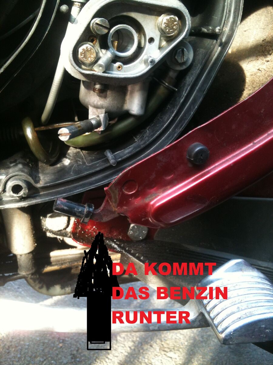

    Nachdem ich meinen Pinasco eingebaut habe und in der Mittagspause schnell die HD wechseln wollte, stellte ich fest, dass der Vergaser nicht raus ging und noch irgendwo hinten fest hing (habe Benzinschlauch, Choke und Gaszug abgemacht).
    Also alles wieder zusammen gebaut und später nach Hause gefahren...Soweit so gut.
    Auf dem Weg nach Hause ging sie aus und es trat richtig viel Benzin aus. Aber nicht wie ich vermutete am Vergaser beim Benzinschlauch sondern unterm Vergaser, also auf dem Weg dahin. Wenn man den Benzinhahn schließt läuft nichts mehr.
    Weiß jemand wo er sich gelöst haben könnte oder ist das ein Riss des Benzinschlauchs?
    FOTO erstaunlich gut für mein Iphone 3Gs (2008 )

    wahrschienlich der schlauch am benzinhahn/tank kaput, oder der benzinhahn selber is undicht.

    Wenn ich den Benzinhahn schließe tropft ja nichts mehr :o muss auf dem Weg vom Hahn und Vergaser sein

    Du steckst die Schläuche am Vergaser ab. Dann baust du den Tank aus (Macht KEINEN Spaß bei einer automatik. Kabel vom Tankgeber abziehen. Schläuche von den Tanks abziehen. Neue Dran, zum Vergaser durchfädeln. Tank einbauen, Schläuche anschliessen, fertig!
