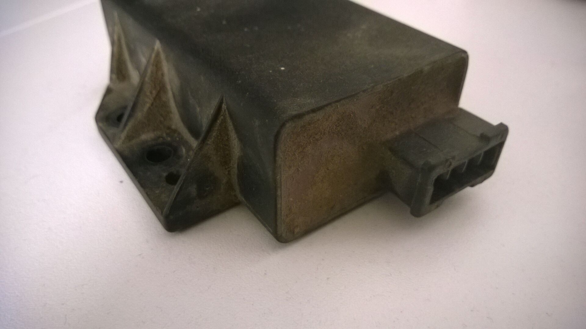

    habe heute mal ein schwarzes Kistchen unter der Back hervorgeholt in der Hoffnung es sei der Gleichrichter.
    Könnt ihr mir das kurz bestätigen? s. Bild
    Falls ja, kann mir jemand sagen wie ich das Ding
    1) durchtesten
    2) nachbauen (Kasten wiederverwendbar? Ist glaub Epoxid vergossen..)
    kann?
    Danke euch!

    Jo, ist [lexicon='der Hupengleichrichter',''][/lexicon].
    zu 1) Normal anschliessen, Vespa Starten, Hupknopf drücken.
    zu 2) Habe schonmal davon gelesen, das Leute sich das mit Teilen von Conrad (Elektromarkt) nachbauen. Wie das funktioniert und ob das benutzbar ist weiss ich nicht. Der Kasten ist wie du erwähnt hast vergossen. Also schlecht benutzbar.
    Die Preise von den Gleichrichtern sind ziemlich gesalzen. Bei SIP gibt´s einen Nachbau von SIP direkt. Oder du schaust ob du einen bei Egay schiesst

    Danke für die schnelle Antwort!
    zu 1) Hupe geht nicht, was der Grund ist wieso ichs ausgebaut hab. Hupentaster funktioniert, hab ihn durchgeprüft
    zu 2) Preise kenn ich und sind m.E. utopisch. Wenn dann Nachbau. Hat jemand Erfahrugen mit selbstgebastelten Gleichrichtern?

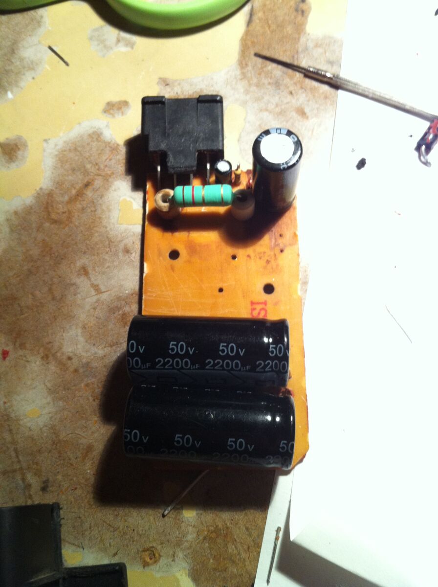

    Einfach das Ding aufmachen und die Bauteile ersetzen. Dann wieder zu machen. Aber Achtung wegen der Vibrationen.
    Selber schon gemacht. Dürfte noch funktionieren, sonst hätte sich meine Ex schon gemeldet.

    geht essy wenn man sich zeit lässt. kannst natürlich auch eine eigene platine machen. nimmst deine platine als vorbild und überträgst es auf eine leiterplatte ohne rasterung und so. biste ziemlich günstig dann dabei.

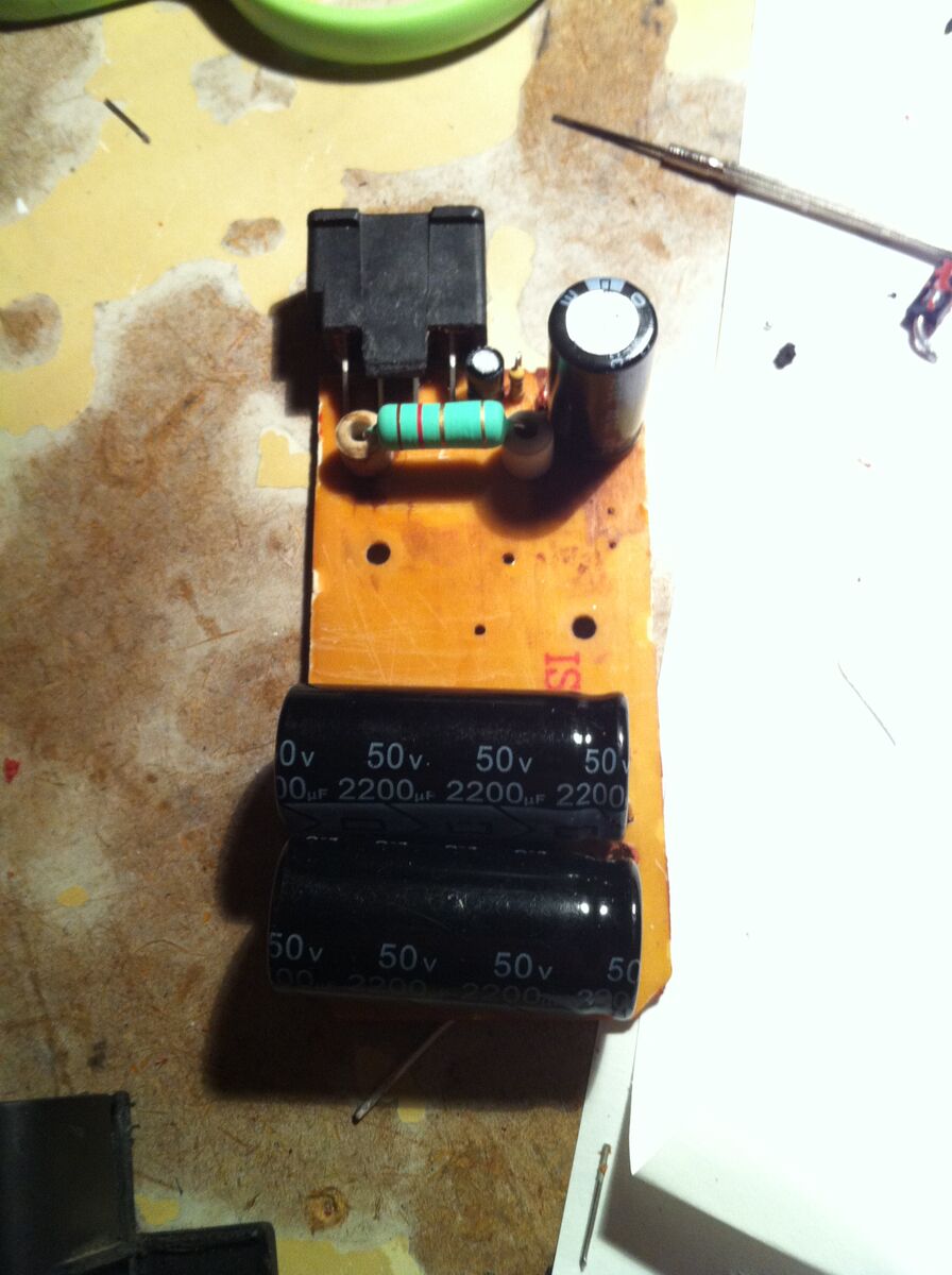

    Also hab mich jetzt verbastelt.
    Die Hupe geht,... fraglich ist nur wie lange:
    Output aus dem einfachen Gleichrichter ist 38V DC, warum auch immer.
    Kann mir jemand sagen wie ich bei einer einfachen Graetz-Schaltung und einem Glättungskondensator von 2400 uF aus 12V AC ~ 38V DC machen kann? Was läuft falsch?

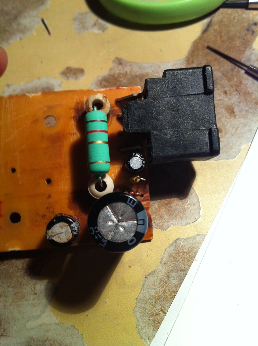

    • June 10, 2014 at 00:39
    Zitat von fgib98
    einen funktionierenden.[...]
    und funktionierend sagt immer aus, dass er gut ist?

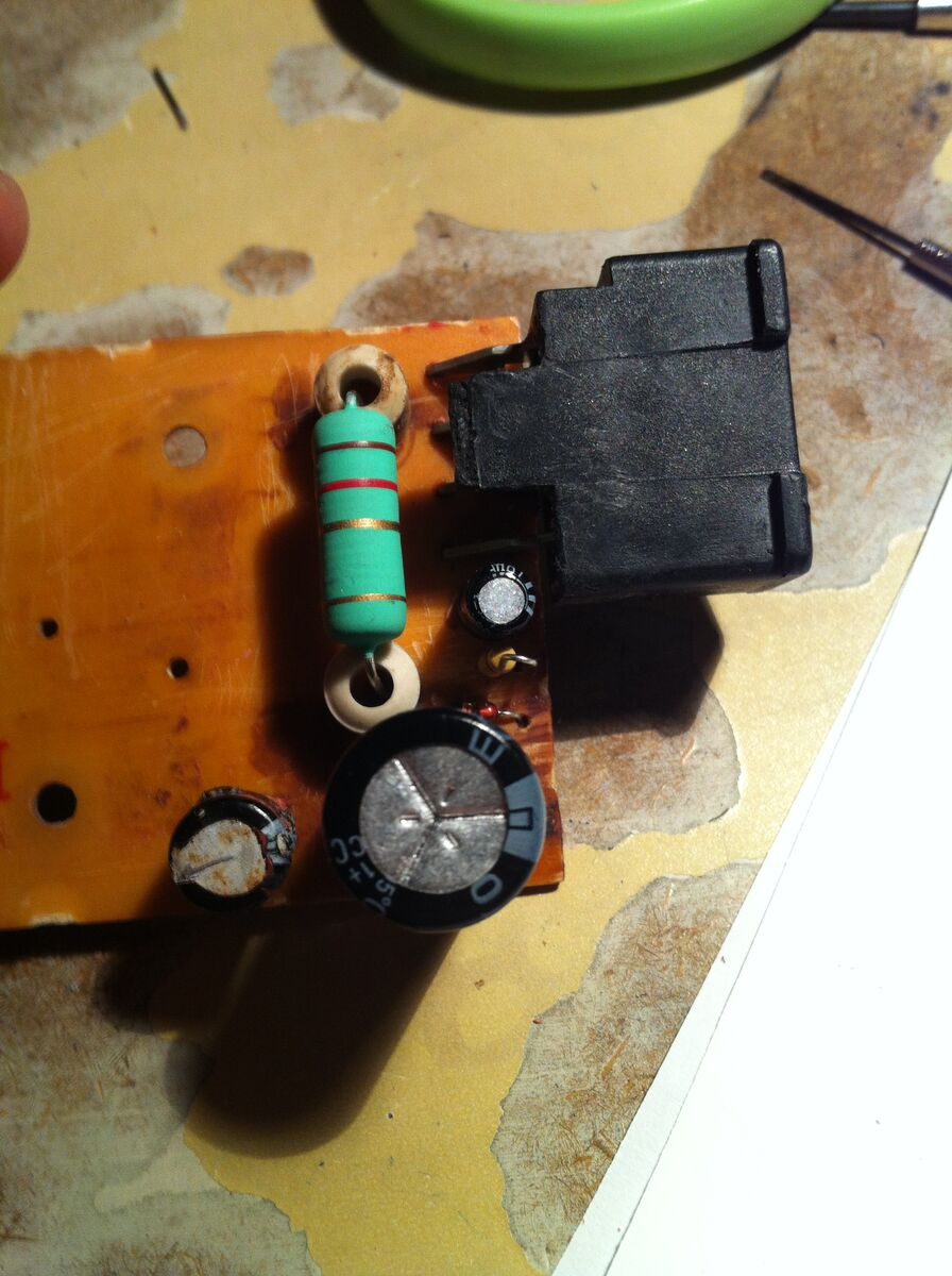

    musste schon ein wenig suchen um einen für 10€ zu finden, sonst immer nur ab 30€ + v
    so sah der meiner ex aus, nachdem ich ihn neu bestückt hatte für 12€. in der mitte fehlt noch der transistor + kühlkörper.
    scheint noch zu funktionieren, sonst hätte die sich schon längst wieder gemeldet.

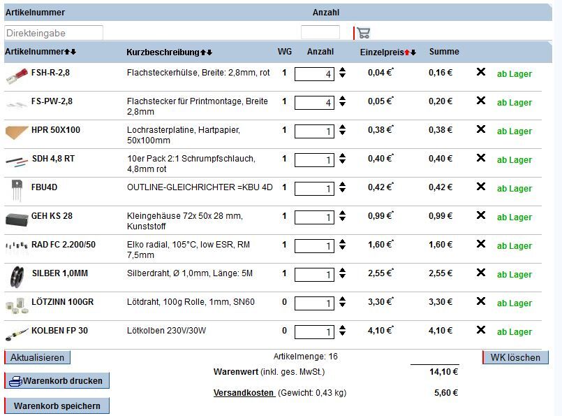

    • June 10, 2014 at 07:46
    Zitat von niks
    2 eur für die bauelemente.
    dann kommt noch dazu wenn man's richtig machen will: draht/litze, gehäuse, stecker, platine und schrumpfschlauch. = knapp 30 eur wenn man nichts davon daheim hat.
    ich weiß ja nicht was du vor hast aber, wenn du meinst .... ich behaupte mal das du den stecker wohl kaum kaufen musst (du wirst warscheinlich eh keinen passenden finden damit das orginal passt) und gehäuse (2€) wird auch noch nicht die 30€ erzeugen. platine, kannst du dir bei dieser hochkomplexen schaltung wohl auch sparen und ne heißklebepistole hat wohl auch jeder zuhause um das ganze zu vergiessen.
    zu den 38v, hast du die in der vespa oder mit einem netzteil? 38v ist das was die lichtmaschine liefer, darum frage ich...
    und noch ein zusatz, ne gebrauchten gleichrichter zu kaufen, macht ja wohl kaum sin, die kaputten sind in der regel ja nicht kaputt weil die mechanisch zerstört sind, die sind elektrisch tod. wie lange dann ne gebrauchter hält ist mehr als fraglich (man kann natürlich auch glück haben)
    edit: schau mal das foto, da ist sogar ne lötkolben bei.... 30€ bei aller liebe, ne! (von reichelt)
